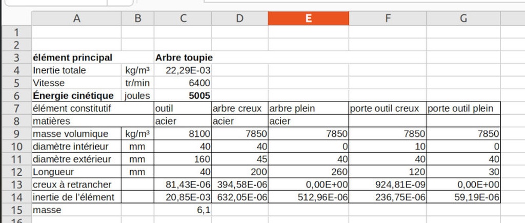

J'ai fais le calcul sur tableur LibreOffice.

Exact, je trouve 2165 joules en prenant les mêmes valeurs que toi.
Moins d'un pourcent de différence, c'est plus à une vache près, plutôt à une plume de poule près 😉
Pour ma conception, je suis resté à 6kg d'outil max (j'ai de la marge), en ajoutant l'axe et le moteur (avec de la marge), ça me donne 6kj.
J'ai dimensionné mes résistances par rapport à ça.

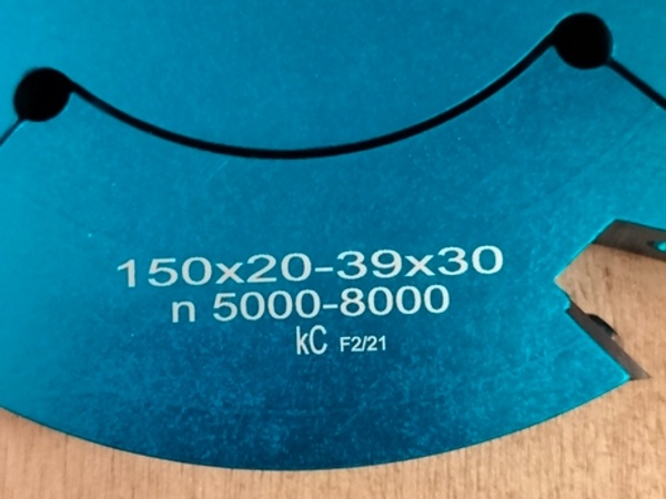

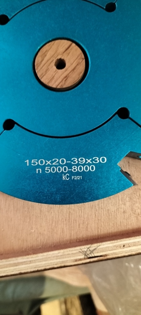

En PJ photo d'un outil a rainer (dont gamme de vitesse angulaire) de 150mm de diamètre. Utilisation sur une C2000 monophasée (même fabricant). A en croire le manuel de la machine c'est surdimensionné. En n'étant pas gourmand (réduire les profondeurs des passes et adapter la vitesse d'avancement) ça passe sans problème.

Elle fait quelle épaisseur ?
Et la plus grande que tu as fait quelle taille et quelle vitesse ?
Ta machine démarre et s’arrête en combien de temps dans cette config ?
