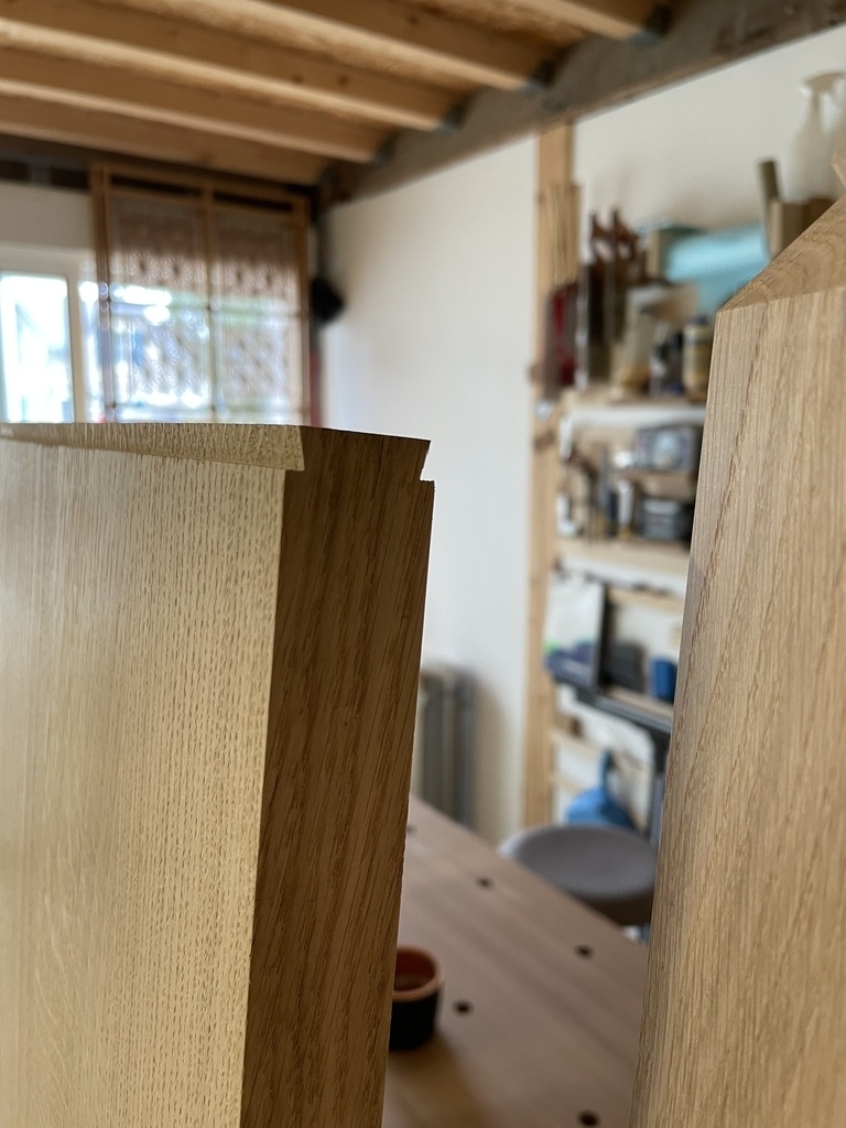

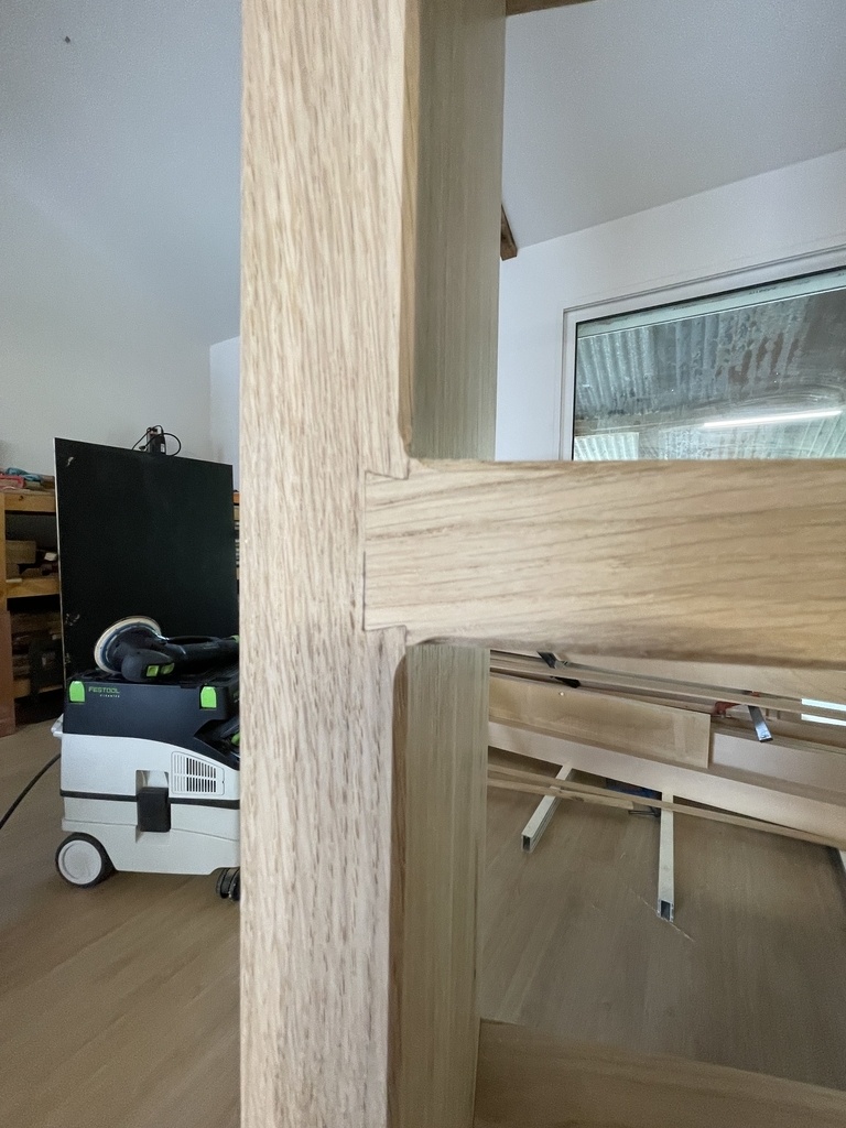

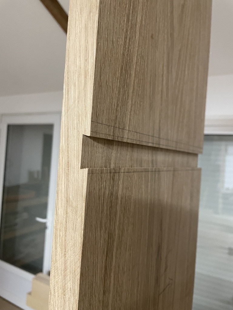

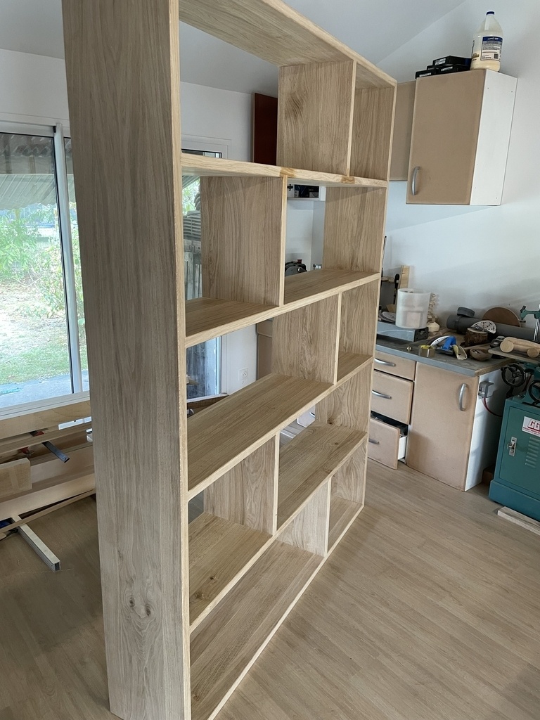

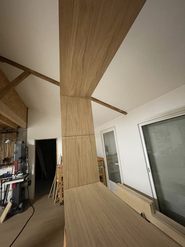

Juste pour info et quand même donner des nouvelles à ceux qui m’ont répondu …
Bon j’ai foncé et j’y étais à l’instinct !!!
Au final, pour le cadre j’ai fait des coupes d’onglets avec domino… et je vais peut renforcer les angles ( surtout pour le côté esthétique avec des queues d’arrondies ou autres …
Pour les tablettes et montants intermédiaires, j’ai tout fait queue d’arronde…. ( la rigidité de l’ensemble est très bonne … et lors de ma manipulation (+90kg ) rien ne bouge …. Je vois rarement ce principe…
il y a une raison ?
Merci dans tous les cas …
Bravo !
Pourquoi le principe de queues d'aronde n'est que peu utilisé, dans cette configuration ?
Sans doute parce que complexe et couteux en temps, sans que ça n'apporte, contrairement à ce que tu sembles croire, un surplus de rigidité par rapport à d'autres modes d'assemblages plus faciles et rapides à réaliser. La gain majeur de faire des queues à ces endroit étant surtout la satisfaction de celui qui l'a réalisé... Mais c'est déjà ça !
