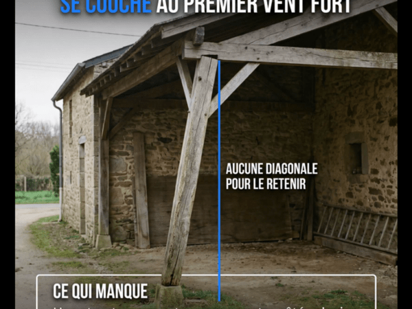

Bonjour.
Heu... Le sabot à bougé aussi ?
De l'autre coté, c'est pas en appuis sur le mur ?
Quelle est la question ?
Quelle est la source de l'image ?
benjam
Moi, je ne comprends pas ce qui manque. C'est indiqué des contreventements et pourtant il y en as bien. Pas assez c'est cela ? Ou les ajouter ?
CoB34
Malheureusement ça n’a rien de réel, il y a trop d’incohérences...

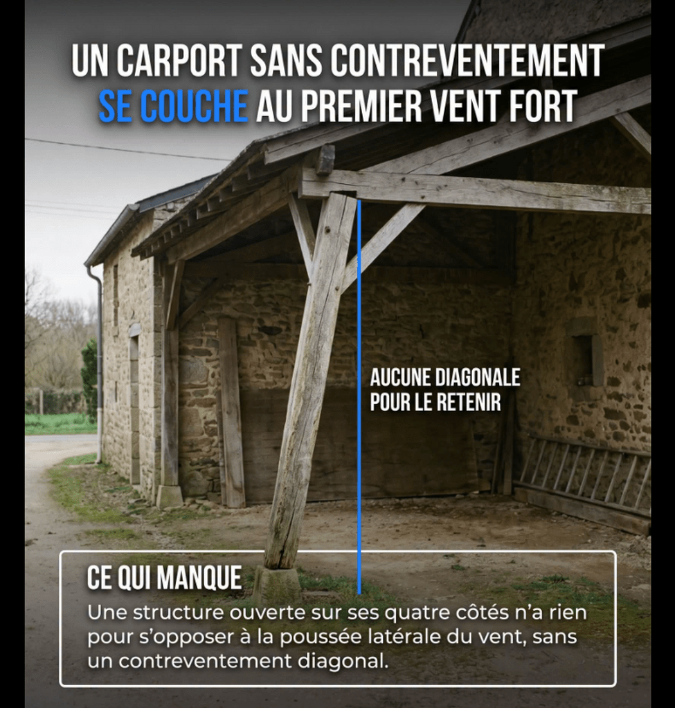

Étonnante, cette image... ainsi que le texte qui l'accompagne.
. Le poteau se retrouverait dans cette position... et le dé l'aurait suivi dans son déplacement ???
. L'entaille en haut, même avec le poteau remis à la verticale, ne semble pas correspondre.
. Je vois une structure ouverte sur seulement 2 côtés, et non sur 4 comme dit dans le texte (sans compter que cette charpente serait donc en toute logique, fixée aux 2 mûrs sur lesquels elle est en appui).
Curieux, tout ça !🤔

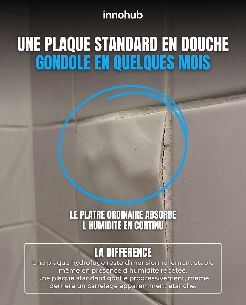

EDIT... ah ben, puisque ce genre d'image à l'air de plaire ⬇
Vasirol
Ce sont donc des images IA… faut reconnaître que c’est bien fait… !
Ou c’est pas de l’ia ? Difficile à dire… !
Ouais... le type, depuis qu'il a appris l'existence du carreau de plâtre... il croit que c'est du carrelage !

Arf. Du coup CALCULATE pourquoi avoir posté cette image ?
Oui c'est clairement de l'IA il y a beaucoup trop d'incohérences dans les assemblages en haut du poteau. Je ne comprends absolument pas la finalité de cette question.
A mon sens, le truc a été construit comme ça avec le poteau en biais depuis l'origine, puisque'en haut, les contreventements n'ont pas bougé.
Sans doute parce qu'il fallait pouvoir y passer deux chars à foin, et que le poteau droit l'eût empêché.
Et ce qui est intéressant, c'est qu'il y a bien un siècle que ça tient...
(à moins que ce ne soit une photo alucinée de chez Castor et Pollux, ou Gepeto..., ce qui serait mon hypothèse la plus forte)

Je suis d’accord. J’imagine mal le mur de l’autre côté avoir été poussé des 50cm de biais qu’on peut voir sans que personne ne s’inquiète.
Le seul truc étonnant c’est l’entaille qui est censée recevoir le poteau. Mais la structure a peut être été modifié a posteriori (d’abord poteau d’aplomb puis ensuite modifié en poteau penché avec un nouveau lien adéquate).

Je pense malheureusement que c'est une image ia, mais j'aurais tellement aimé que ta version soit la bonne, Kentaro 'Ah mais il est bien réussi ton hangar Roger. Dommage que'l char y passe pas. - Oh ben inquiète-toi donc pas, on va bouger le poteau, mais faudra faire gaffe aux aisseliers; tant pis pour l'encoche'.

ou c' est une blague ou on est dans le réel
le fait de mettre un poteau en biais est tout a fait possible ne pose aucun problème, je le fait en étaiement et personne ne me pose de question
l' ensemble est cohérant et il y a une fixation en métal au dessus du dé en béton qui empêche le poteau de glisser
et je ne comprend pas la question poser au départ et le problème poser et ou il veut en venir , qu'en pense le propriétaire des lieux ?

Par contre, etiennedesthuilliers , je parie que dans ce cas là, tu ne fais pas une coupe dé🤢lasse comme celle qui est sur la photo, perso, c'est ce qui me choque le plus...
posez vous une autre question pour répondre comment il est possible d avoir une panne sablière horizontale après avoir poussé le poteau

Ça ressemble a de l’IA. Les chevilles des liens dans le poteau semblent a la même hauteur, ce qui paraît impossible car elles se toucheraient, (a moins qu’elles ne soient pas debouchantes...)

Ce serait intéressant d'avoir une photo du mur d'appui.
J'avancerais bien l'hypothèse que le mur a bougé, certainement de quelques centimètres par an, et s'est écarté progressivement
Mouvement certainement lent qui fait que les propriétaires habitués n'y font pas attention
Ce qui me fait penser à cette hypothèse est l'assemblage en haut du poteau; sinon quelle serait l'intérêt du travail réalisé sur la ferme?
dBPs En haut, les assemblages n'ont pas bougé. Les contreventements sont toujours assemblés et chevillés. Si le poteau avait bougé, ou si de l'autre coté, le mur s'était affaissé, les assemblages des contreventements auraient sauté.
De plus, le socle en pierre est décalé par rapport à la ligne du mur au fond. Or, il n'a pas pu bouger de lui même. Le poteau au dessus n'a pas pu pousser le socle, puisqu'il est simplement posé dessus. Normalement, le poteau aurait glissé avant de pousser le socle.
Donc, c'est comme ça depuis l'origine, ou c'est une photo alucinée d'une IA.

Bon je ne sais pas si ma photo vient de l’IA ou pas, je l’ai publiée car depuis longtemps je ne suis pas d’accord avec la manière d’opérer des charpentiers , mais je sais que mon opinion importe peu et que ces derniers feront toujours des petites constructions sans calculs (sans calcul c’est ce que sylvainlefrancomtois avait dit à une certaine époque). Pour moi il est impossible de réaliser une structure de bâtiment sans considérer les sollicitations qui s’appliquent (vent, neige, …etc) et comment elles sont retransmises aux fondations. Les fondations ça se calcule aussi et j’avais soumis un calcul des fondations sous mûr qui ne passait pas car trop gros (je pense qu’il fallait m’aider un peu pour faire en sorte qu’il soit diffusé) et je n’ai pas eu de réponse de Boris Beaulant.
Moi je n’admet pas les différentes hypothèses faites par certains. Moi c’est « Ne me dites pas que ça tient. Montrez-moi pourquoi ça tient. » Dans une construction le cheminement des efforts doit avoir été correctement identifié et justifié. C’ est d'ailleurs une excellente façon de résumer le réflexe d'un contrôleur structure : ne pas se satisfaire du fait empirique que ça tient depuis vingt ans, mais rechercher par quel mécanisme les efforts sont effectivement repris. Et la je n’ai aucune réponse. La structure que j’ai exposée est pour moi catastrophique ; les « encastrements avec chevilles», la ferme, les pieds de poteau non ancrés alors que dans un portique il y a des efforts horizontaux importants en pied de poteau. Et pourquoi je n’ai aucune réponse tout simplement parce qu’il n’y a pas de calcul, et d’ailleurs selon moi tout calcul est impossible ou presque.
A mon avis jamais un bureau de contrôle n’accepterait de telles constructions, mais bon je crois qu’il faut en rester là et ne pas froisser les charpentiers.

Bonjour. Je sens que je vais perdre mon temps, mais soit.
J'ai du mal à saisir l'utilité et la finalité de votre question. Vous ne voulez pas froisser les charpentiers, mais vous leur crachez à la figure en sous entendant qu'ils ne comprennent rien à ce qu'ils bâtissent. C'est assez cocasse, étant donné que vous n'êtes même pas capable de voir que l'image que vous proposez est générée par ia, et que justement, elle propose une déformation de structure physiquement impossible dans ce cas de figure (que ce soit à cause du vent, ou de la neige).
Un "encastrement par cheville" ? Vous pouvez commencer par aller feuilleter un Dicobat pour apprendre le vocabulaire, car je ne suis pas sûr justement qu'on "encastre" des pièces à l'aide de chevilles. Pour votre gouverne, dans 90% des cas, la cheville ne sert qu'à tenir l'assemblage en place, ce n'est ni le tenon, ni le cheville qui reprend les efforts, mais bien les embrèvements dans les assemblages de pièces obliques.
Vous pouvez déjà lire ça, ce sera une première approche. Et redescendre d'un étage, par exemple. Car, à priori, ce n'est pas l'humilité (ni vos compétences en charpente traditionnelle) qui vous étouffe.

La seule possibilité pour qu'une charpente, telle que montre votre photo, existe, est qu'elle ait été réalisée d'emblée de la sorte. Aucune autre.
Ne pas s'en rendre compte, et venir pourtant, et sur cette base, donner des grandes leçons de charpente... aux charpentier, faut oser !
