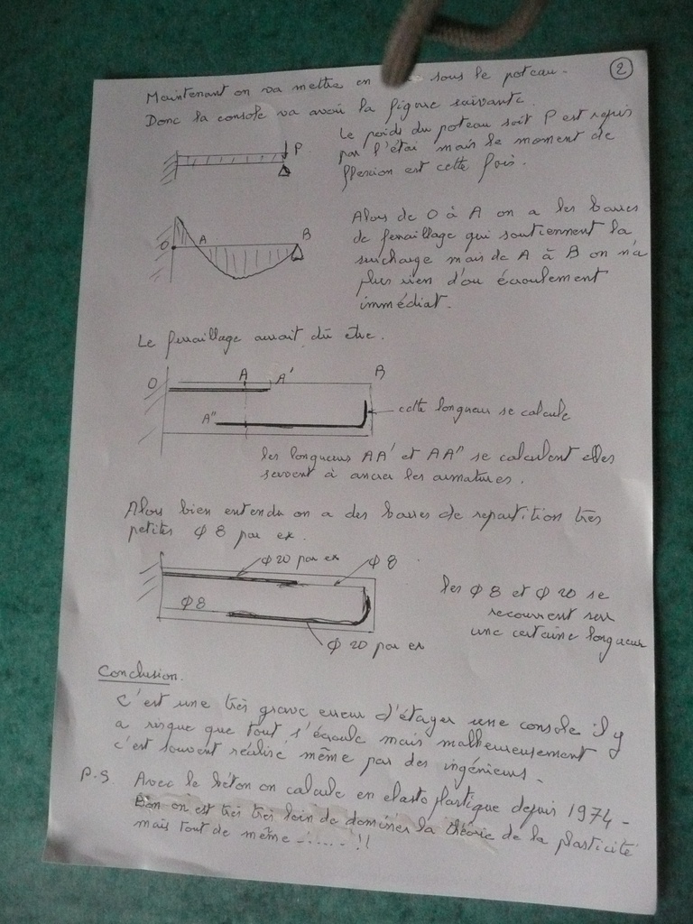

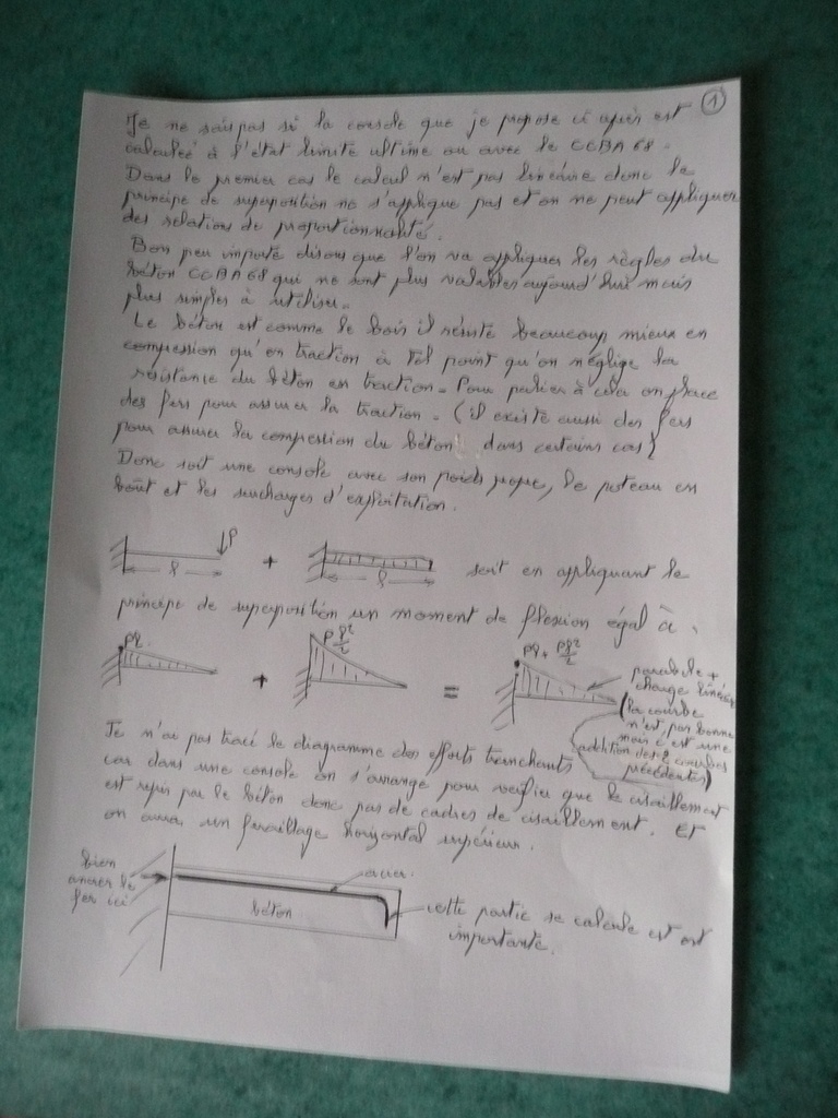

Attention avant d'étayer une console
Il y a quelque temps quelqu’un avait publié une construction avec poteau soutenant une ferme qui reposait sur une console (j’ai essayé de retrouver cette publication mais je n’y suis pas parvenu) et un forumer avait déclaré « il faut étayer la console ». Surtout pas, c’est la pire des choses à faire sauf si l’on désire un effondrement. Alors oui c’est une console en béton armé mais je publie ce document pour montrer pourquoi c’est une grave erreur.
