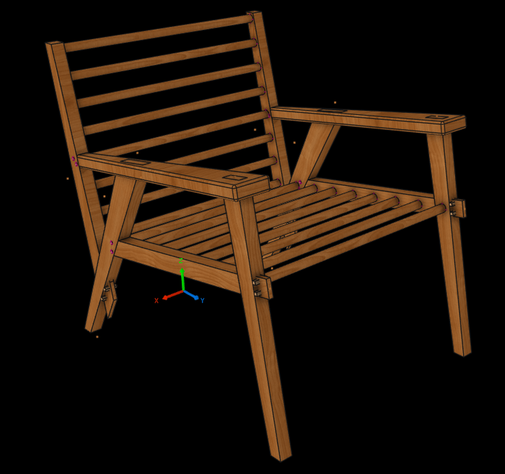

Est il possible d'avoir des avis sur ce plan

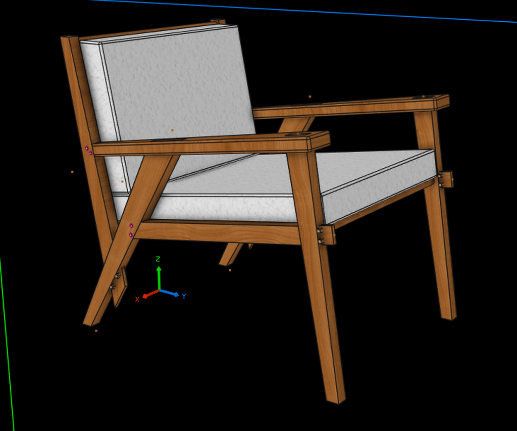

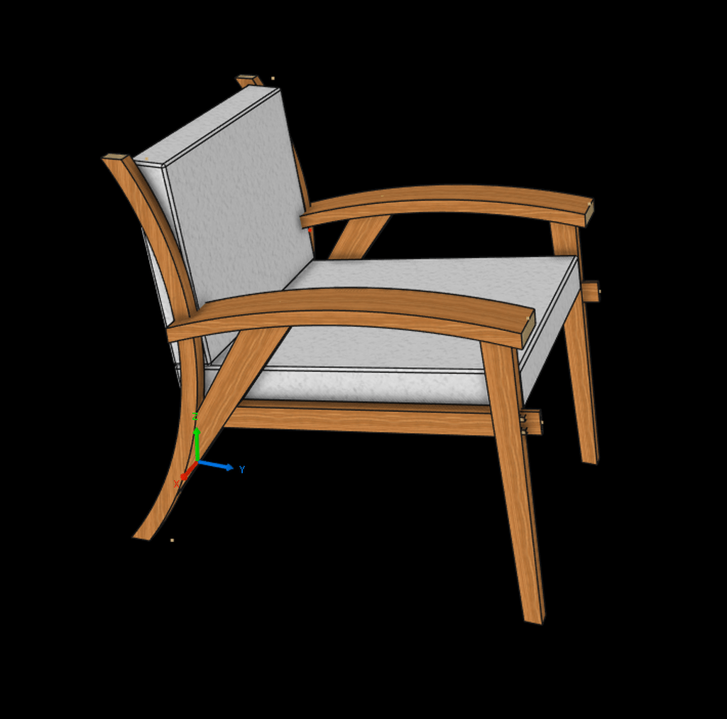

Bonjour, je voulais avoir votre avis sur ce fauteuil que je viens de dessiner. Il y a également une version arrondie, mais elle n’est pas encore aboutie.
Avis esthétique ? Structurel ?
Quelle est l'essence employée. Les assemblages sont-ils collés ? ...
Clement88650
Esthétique et structurel et oui colé et chevillé
benjam

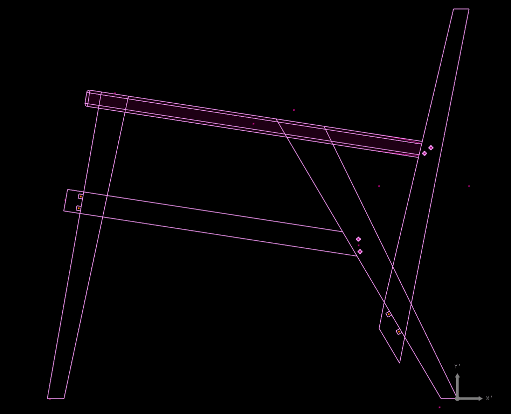

As tu réfléchi au montage de l'ensemble. Car si tu souhaite faire en 2 partie (dossier, assise) cela risque de coincer. Sinon, il faut mettre tous les barreaux en même temps. Cela va être sport.
Aussi il y a beaucoup de mortaises inclinées débouchantes. Cela ne me semble pas super simple a faire.
Pareil et j'éviterai les barreaux qui tombent au niveau des pieds ils vont se trouver à traverser une mortaise et un tenon en plus c'etre difficile à faire ça va beaucoup fragiliser l'assemblage
Clement88650
Merci pour votre conseil. Je m’inquiétais plutôt pour l’assemblage d’un côté, du dos avec l’accoudoir et le pied.
Pour ce qui est des barreaux, avez-vous une autre idée, ou simplement enlever les deux à chaque extrémité suffirait peut-être ?
Regarde comment j'ai fait le mien. L'assise et le dossier sont en réalité des cadres qui accueillent les lattes. Tu peux reprendre le principe avec un cadre qui viendra se fixer sur la structure des accoudoirs.
Je suis d'accord je n'avais pas fait attention aux assemblages du dossier. Il va effectivement y avoir beaucoup de contrainte au bout des accoudoirs.
