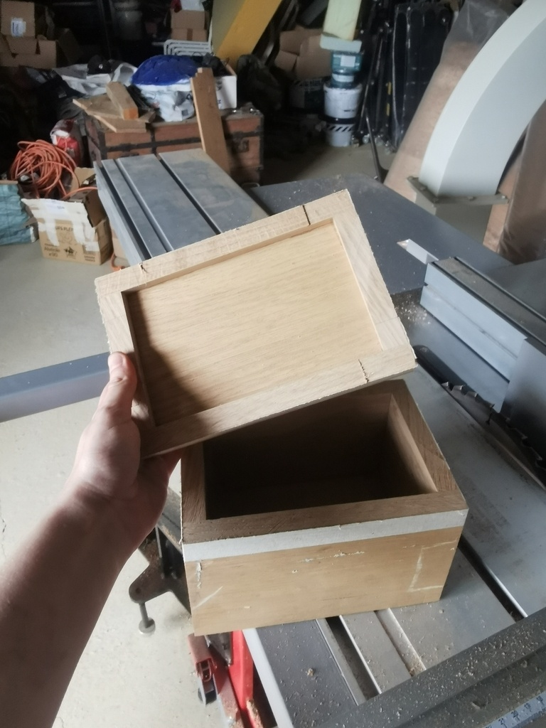

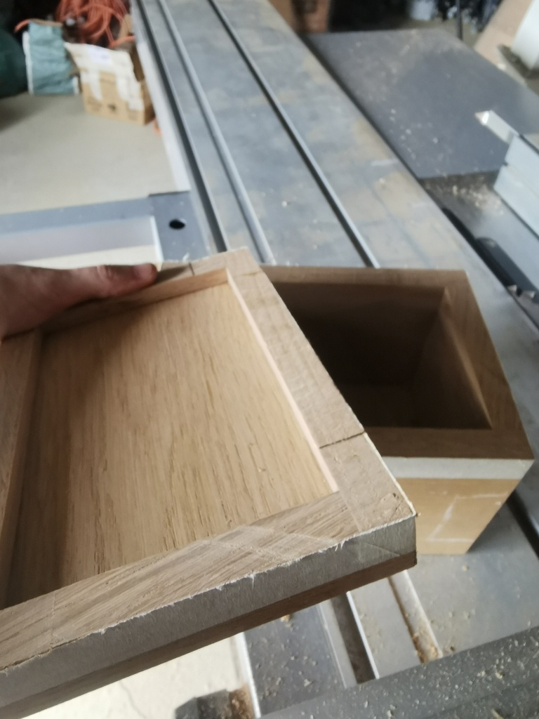

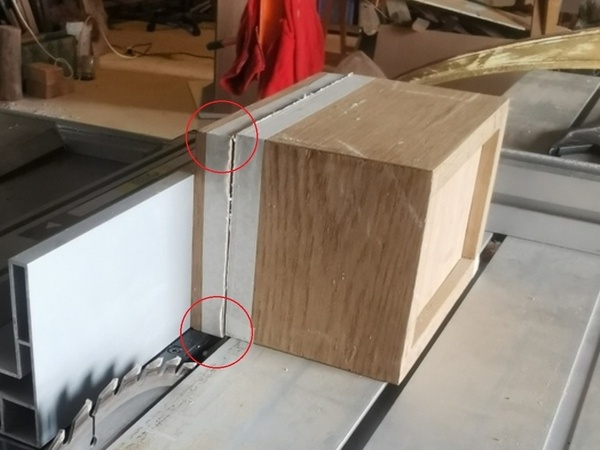

Bonjour à tous.e.s. Je souhaite fabriquer des coffrets. Pour avoir une jonction parfaite entre la boite et la partie mobile je colle le dessus à l'ensemble pour le découper ensuite à la scie circulaire en m'appuyant sur le guide parallèle. (C'est comme ca que mon maitre de stage m'avait appris.)
Malheureusement je e retrouve avec des défauts de coupe ENORME ! C'est un échec total. Est ce que vous avez des idées d'où cela peut provenir et de comment rattraper ca ?
Merci à vous.

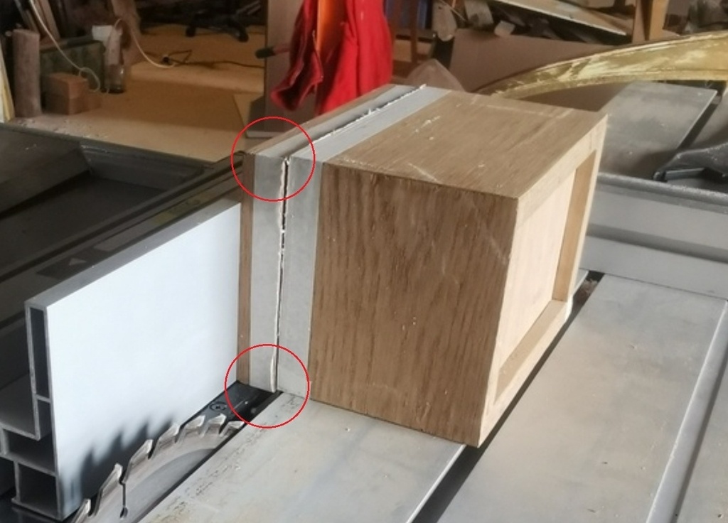

vous avez un guide trop haut coller au double face ne bande de 2 cm plus haute que l épaisseur du couvercle
cm de haut et de 15 mm d épaisseur
, après le premiers coup de scie mettez un flipot de l' épaisseur du trait de scie avec un collant qui tiendra le dessus le flipot et le dessous et aussi de suite sur les 3 premiers coup de scie
et au dernier coup de scie vous verrez le résultat
je fait cela depuis 60 ans preuve a l appui l' ébéniste de service
etienne maitre menuisier

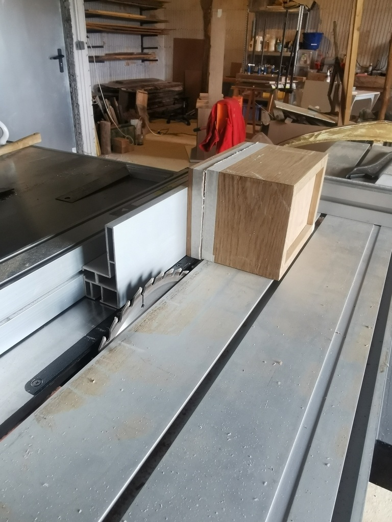

Ben... déjà, il semble qu'il y ait un gros problème de planéité des tables, sur ta machine.
Même si le chariot doit être quelques dixièmes au dessus de la table fixe, là, il semble qu'il y ait plusieurs millimètres.
De ce fait, et surtout lors de la ou des 2 dernière coupes, ton couvercle doit bouger, et tomber en fin de coupe.
Pour y palier, soit refaire un réglage de hauteur du chariot, pour avoir une solution définitive, Soit en solution provisoire, poser et éventuellement fixer un panneau sur ton chariot, qui coulissera contre le guide, mais sans le couper entièrement, pour avoir une surface d'appui plus plane que ce que tu as.
Chaluthier
Mais bon sang mais c'est bien sûr...
MNLX
Je plaiderais en plus de ça pour une non-perpendicularité de la lame par rapport au chariot (angle supérieur à 90°) qui fait ces encoches dans le couvercle, mais rien dans la boite.
bonjour personne ne parle du guide qui est trop haut
Étienne
Chaluthier
Si, moi, guide posé sur chant...
Chaluthier
Bonjour Fanny,
je remarque plusieurs choses sur tes photos : tout d'abord, la lame de la scie circulaire est sortie un peu plus que nécessaire, ensuite, le guide parallèle est positionné sur chant et non à plat. En intervenant sur ces deux paramètres, tu peux éventuellement gagner en précision et qualité de coupe.
Maintenant, peut-être y a t'il quelque défaut d'équerrage/gauche sur la boite, ce qui peut également expliquer les problèmes rencontrés.
Quand j'ouvre une boite/caisse suivant la méthode que tu décris, j'utilise des coins enfoncés dans la coupe afin d'éviter qu'elle ne se referme sur la lame. Je maintiens les coins avec un bout d'adhésif ou un point de colle pour qu'ils ne s'échappent pas lorsque le couvercle se libère. Il est vrai que je le fais dorénavant à la toupie, mais les contraintes sont comparables.
Pour reprendre les défauts, tu peux repasser boite et couvercle au guide à la circulaire, ou bien affûter un rabot et y aller tranquillement en maintenant la boite dans une presse d'établi.
Voilà ce que je peux dire, j'espère que cela pourra t'aider.
Bons copeaux, et jolies boites.
Jean
Après avoir fait une ou deux coupes, quand tu essaies de faire les suivantes, cela s'écrase (de l'épaisseur du trait de coupe). D'ou le décalage.
Commet dit l'Etienne, met une fine cale de l'épaisseur du trait de coupe.
Tu ponces le chant pour éliminer le décalage, et ni vu ni connu.
