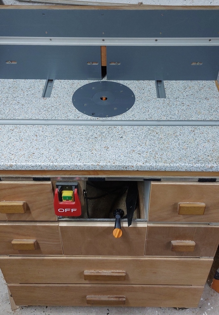

Et pour la plaque d'insertion peux-tu me dire comment tu as procédé ? Faite maison aussi ou acheté chez qui et quelle qualité ? Car on voit un peu de tout (bois, plastique, phénolique, alu, inox, ...) et à tous les prix (de 50 à 165 € voire plus ...).
Erasmus
Je te mets une petite photo, c'est toujours plus parlant.
J'ai eu l'occasion de récupérer un lot de chutes de PVC gris d'épaisseur 5mm, ça se travaille bien, c'est solide et ça glisse bien. Ma plaque fait 220mm de diamètre et le trou dans le plan de travail fait juste le diamètre de la semelle de la défonceuse pour garder un maximum de rigidité à la plaque d'insertion et dans la pratique elle est parfaitement plane.
JMarieG
Ah joli meuble ! Plaque discrète et le plan ressemble à celui d'une cuisine, non ?
Merci ! ça donne des idées bien concrètes !
Erasmus
Oui c'est bien un morceau de plan de travail récupéré également, ça glisse très bien.
