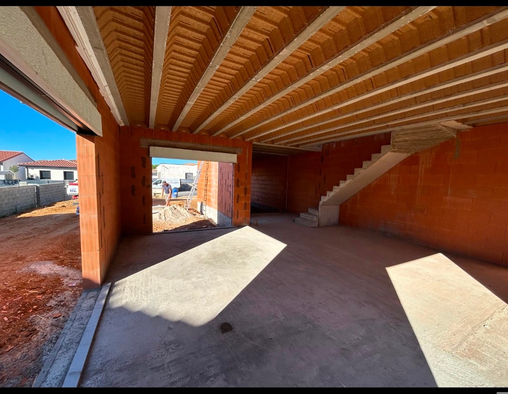

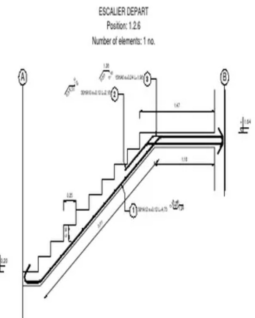

Je suis sollicité pour un habillage d'escalier en béton (et un garde-corps), dans une construction neuve, actuellement en chantier (emménagement dans 3 mois).
Je n'ai, pour le moment, que peu d'information et quelques photos.
L'escalier béton est en place, mais brut, et les propriétaires me posent notamment la question de la pertinence d'une chape sur ce dernier que leur propose le maçon, dans leur volonté d'un habillage bois.
La maçonnerie n'étant pas particulièrement mon sujet, il n'en demeure pas moins que s'agissant d'une interface avec le bois, je me sens en défaut sur cette question.

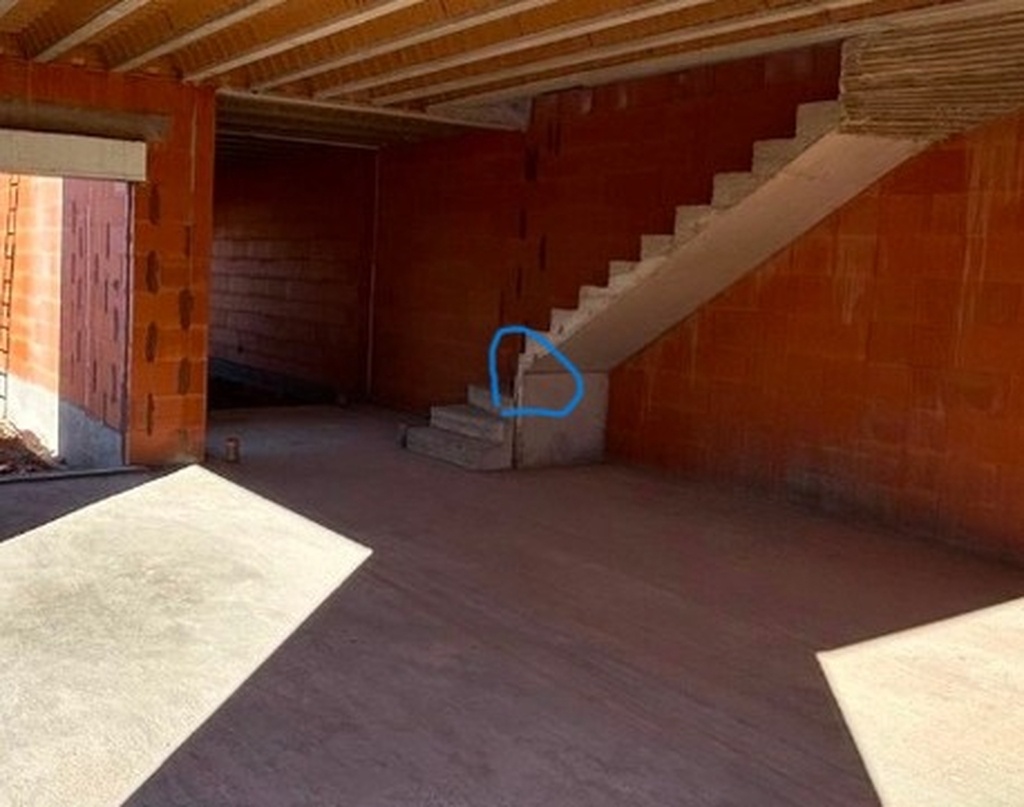

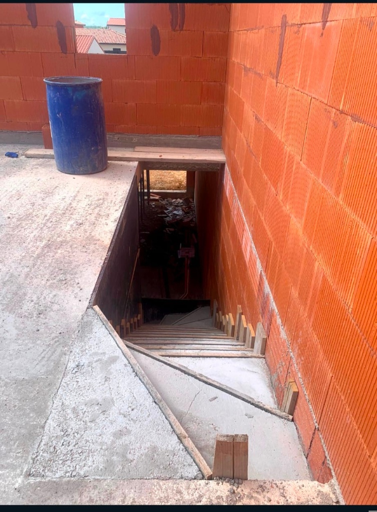

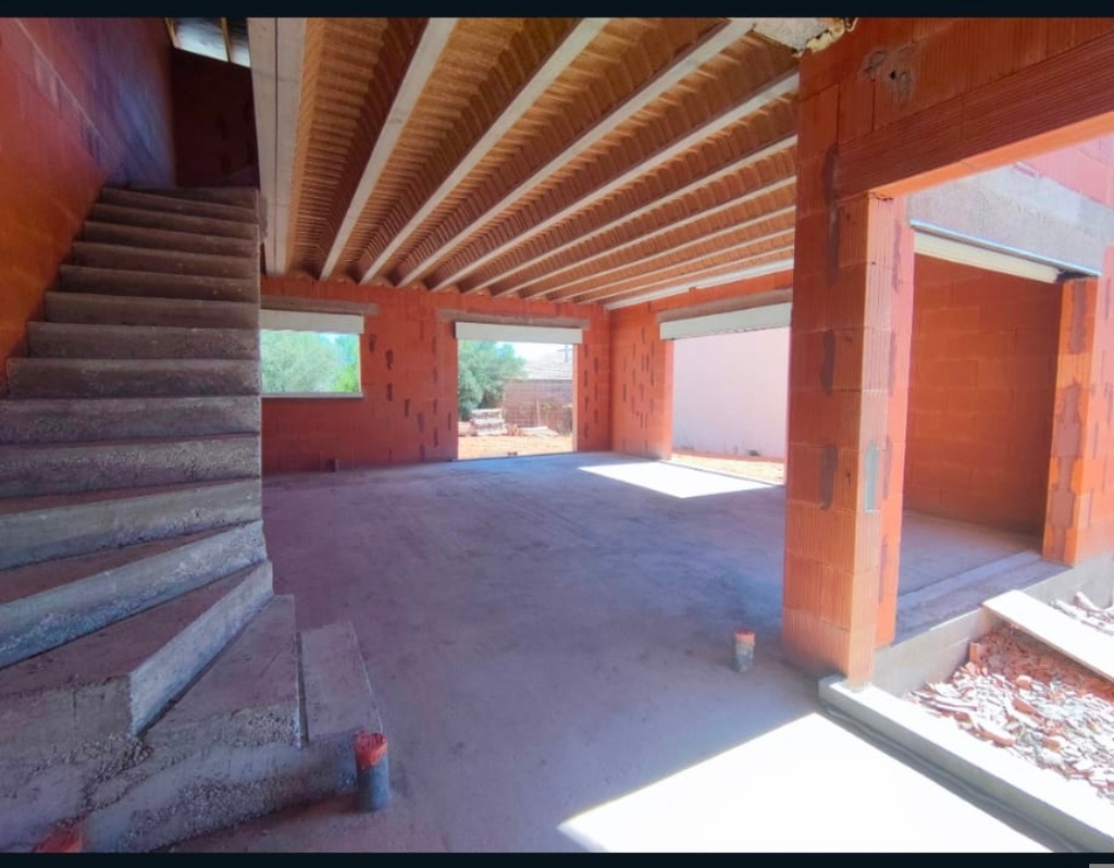

Photos de l'escalier existant :

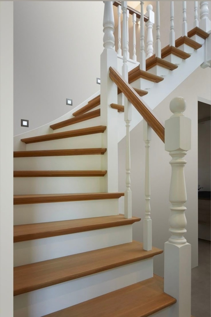

Exemples d'inspirations transmises

Bonjour, vous vous posez la plupart des bonnes questions. C'est surtout les hauteurs de marches qui vont être déterminantes. Il est donc indispensable de connaître les épaisseurs de revêtement du RDC et du 1er. A savoir qu'une hauteur de marche différente de 5 mm, ça peut se sentir à la montée ou à la descente...
Dans tous les cas, cet escalier sera casse gueule du fait des marches rayonnantes par rapport à un point fixe dans les changements de direction, ce qui implique une réduction du giron sur la ligne de foulée lors du changement de direction. Il aurait fallu le balancer. (donc attention au fait qu'on ne vous incombe pas ce défaut après habillage) Etant de la profession et plutôt qualifié dans la réalisation d'escaliers, j'ai honte de voir celui ci, c'est une horreur d'ergonomie et d'esthétique. Sans parler des points d'amorces de fissures.
Pour le durcissement complet d'un béton ou d'une chape à base de Portland on considère 28 jours. Mais le taux d'humidité du matériau peut rester très élevé tant que la maison n'est pas chauffée à sa température de destination, et ça peut mettre longtemps à se stabiliser. Dans tous les cas, il faut prendre soin de bien vernir les sous faces des marches à habiller.
Pour l'histoire de la chape sur marche, je ne vois pas bien l'intérêt, les marches auraient dues être d'entrée de jeu dressées et lissées plan lors du coulage de l'escalier. Un ragréage éventuel serait plus judicieux qu'un chape. (même s'il ne devrait même pas avoir lieu).
Et vu la grandeur de la trémie, j'ai peu d'inquiétude sur la hauteur d'échappée.
