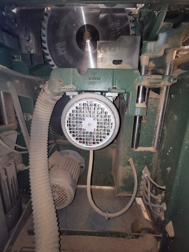

Voilà deux ans que j'ai remis en route une Robland K310 qui tourne comme une horloge avec variateurs de fréquence et plein de détails aux petits oignons, mais je trouve qu'elle souffre d'un gros problème : l'apiration de la scie circulaire est, à mon goût, assez légèrement conçue, et je pense, perfectible...
Pour ceux qui ne connaissent pas cette machine, je vous joins une photo de l'intérieur de la machine :
Pour l'aspiration, il y a simplement une "gouttière" sous la lame, raccordée à l'aspirateur, et c'est tout... Et évidemment, même si 80% des copeaux finissent bien dans le sac de l'aspi, l'intérieur de la machine se remplie peu à peu de copeaux, en s'infiltrant partout, y compris dans le refroidissement des moteurs, ce qui re-ventile encore davantage la poussière...
Et encore, sur la photo, c'est très propre car j'ai nettoyé y'a pas longtemps...

Bref, n'ayant pas d'autres conceptions de machine sous les yeux, ma question est de savoir :
Mais comment est conçue l'aspiration (en générale, dont la scie) sur les autres modèles et marques de combi ?
Je me dis qu'il y aura surement (peut-être) de bonnes idées de conception que je pourrais reprendre pour améliorer la mienne...

Je ne connais pas de combinée qui sur ce point soit capable de faire mieux. La mienne est une CU300C de chez Minimax SCM de 2005 et de temps en temps il faut lui faire le ménage intérieur pour pas que les moteurs trempent trop dans la sciure.
