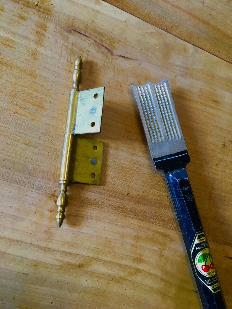

J’ai finalement trouvé ce qu’il me fallait, les fiches se sont avérées plus épaisses que ce que je pensais, 2,2 mm au pied à coulisse. Pour ceux qui ne connaissaient pas je mets une photo.
Wolfie
Merci glaude !
J’ai mis une photo en fin de discussion.
bonjour Wolfie
C'est un bédane à larder allemand, enfin made in germanique.
Les crans latéraux servent à extraire les copeaux. J'en avais un mais je ne suis jamais arrivé vraiment à bien le manier.
Ceux que je possède sont d'origine française et rappelle la conception d'un bédane mais plus fin. Est-ce indiscret de vous demandez le prix payé pour ce produit neuf? (réponse en MP si vous voulez)
En tous cas tout s'arrange pour vous et c'est bien.

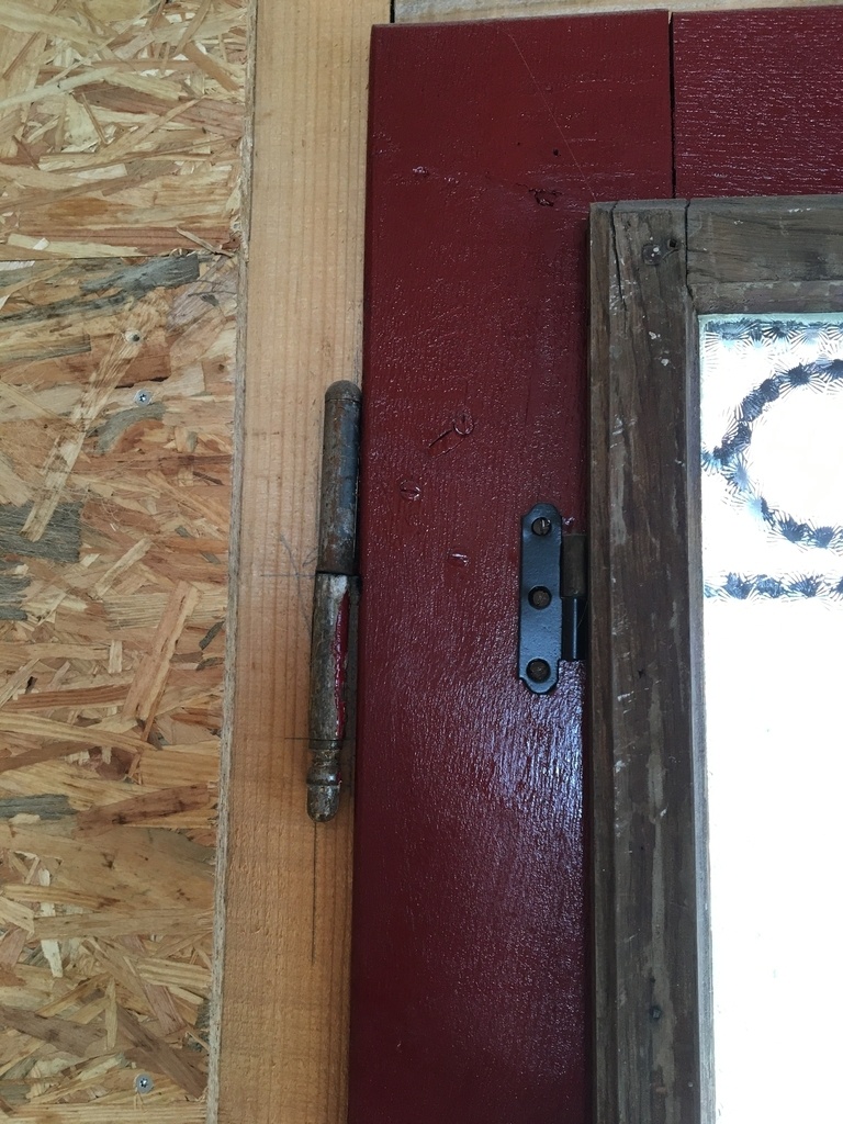

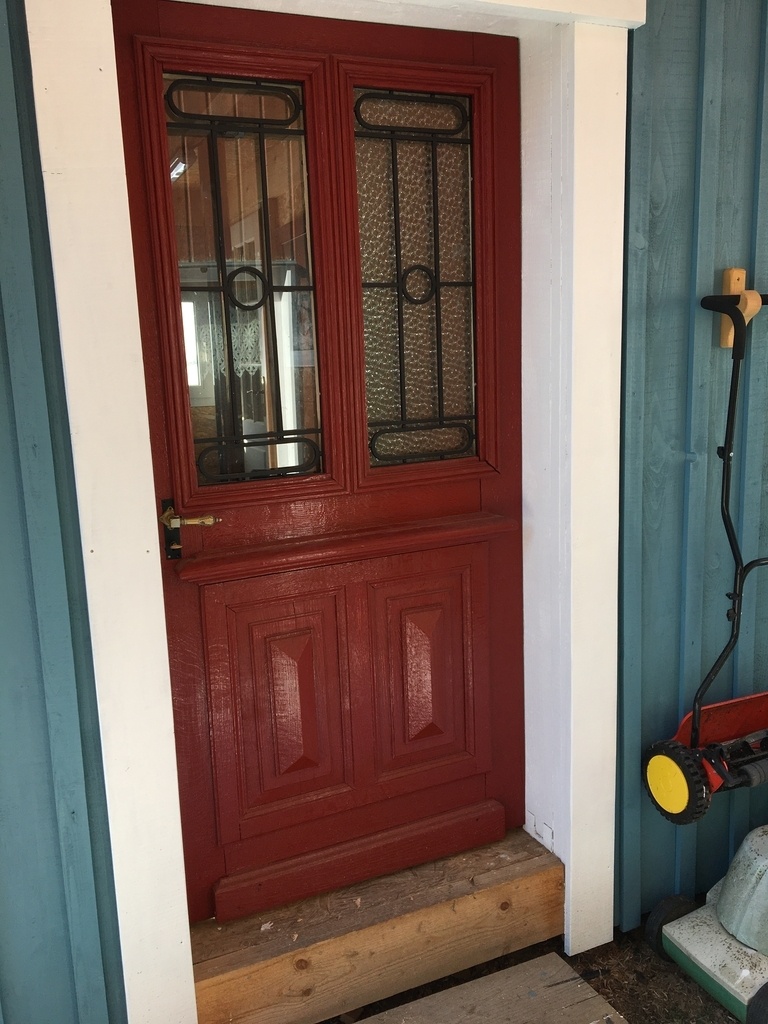

Par contre il est efficace, j’ai pu par exemple installer une vieille porte de restaurant en chêne massif récupérée avec ses fiches à larder pour mon atelier. Je te fais une photo.
