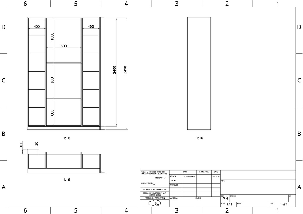

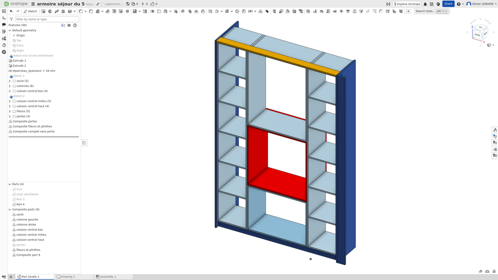

La vue 3D en pièce jointe montre le bloc principal. Il y en aura un second à gauche, avec une place pour s'asseoir et sans doute une plante verte. Le meuble repose sur un socle réglable en hauteur, ce qui me permettra d'ajuster la hauteur du plan de travail. Tout est en panneau de fibres mélaminé de 18 mm.
Le caisson en rouge est celui que je voudrais transformer en secrétaire. Il mesure 800 mm de large, 800 mm de haut et 400 mm de profondeur. Il doit accueillir un écran de 27 pouces dans la niche, avec l'abattant comme support pour le clavier et la souris. Ce sera donc un vrai poste de travail, avec de la charge dessus : on s'appuie toujours un peu sur son bureau.

Le plan et la vue 3D sont en pièces jointes pour les dimensions. Merci d'avance pour vos avis !

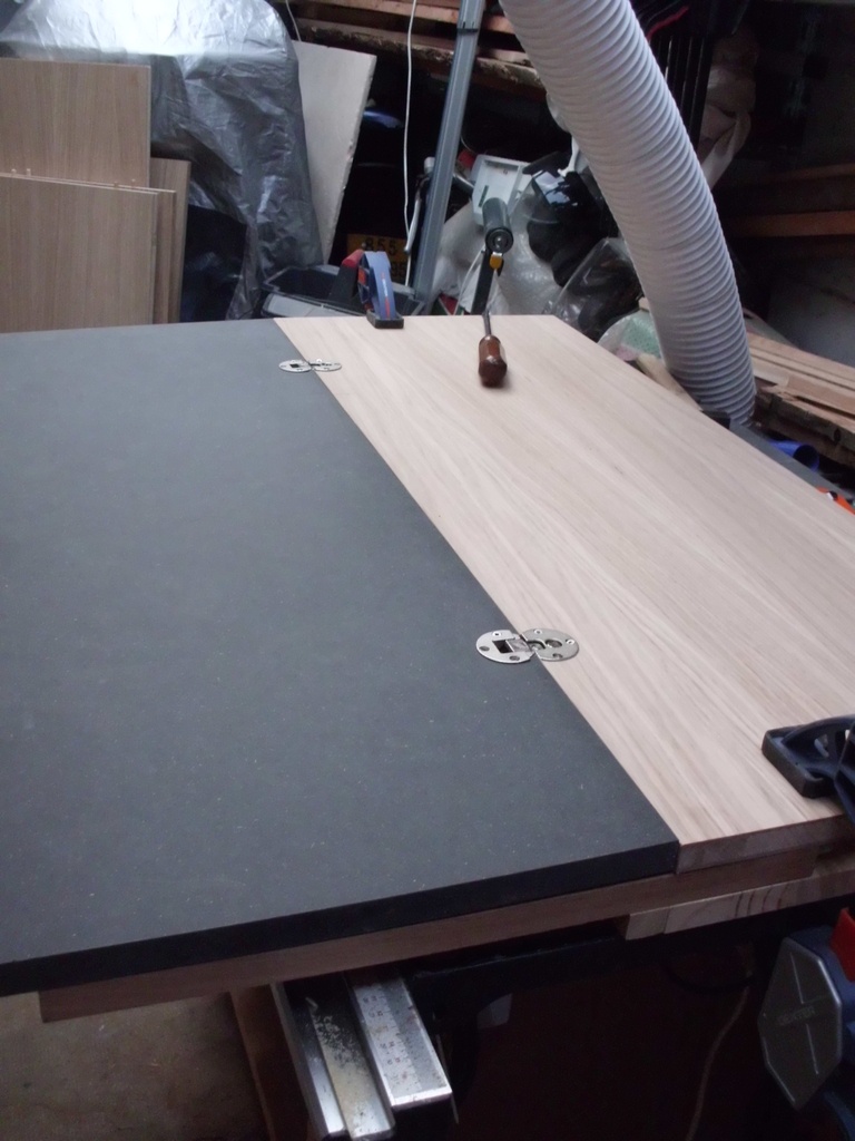

Mon abattant fonctionne avec des charnières et des compas achetés chez Leroy Merlin.
Maintenant comme tu le soulignes, et pour l'avoir expérimenté sur mon secrétaire d'étudiant (origine Roche et Bobois) les vis de l'abattant finissent pas s'arracher sous le poids plus où moins lourd que l'on y pose.
D'où mes coulisses supplémentaires pour reprendre la charge.

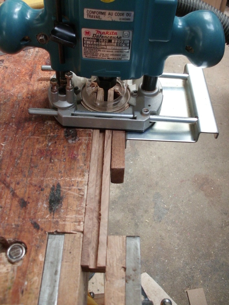

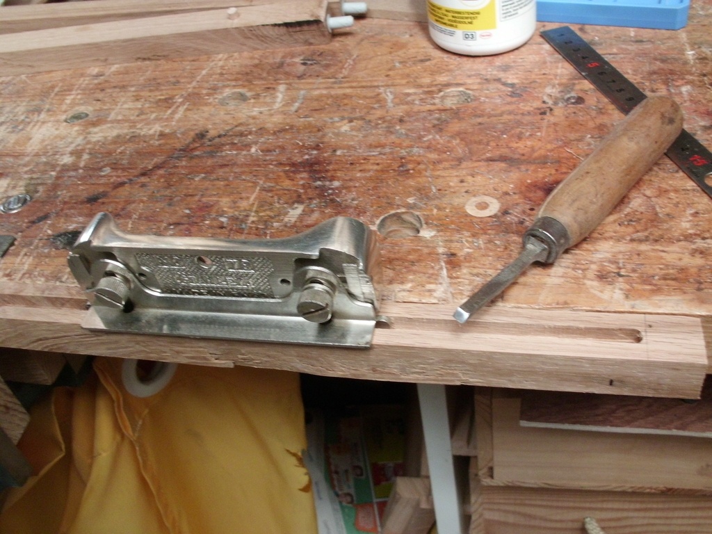

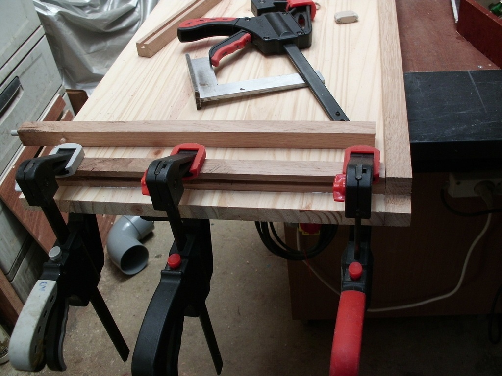

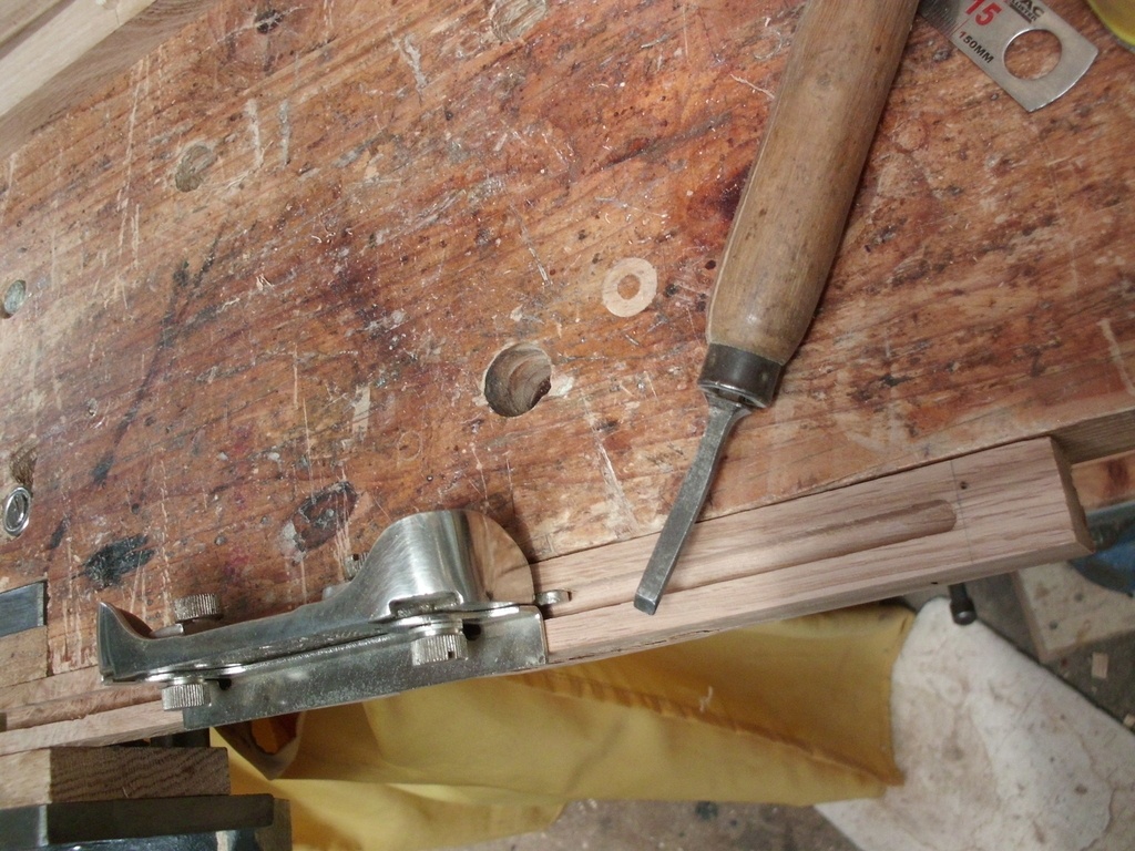

Ce sont deux tasseaux de chêne pris en sandwich sous la tablette, et qui coulissent dans une rainure avec un tourillon pour guider.
Après 5 années de service je n'ai pas eu de plainte, et c'est une copine.
Si besoin je peux te faire suivre le plan sous SketchUp 2017.
N'hésite pas si besoin
