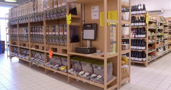

Je vais surement devoir faire des meubles pour supporter des silos de vrac d'une épicerie. Il va falloir supporter beaucoup de poids. D’où cette question....
A épaisseur égale quel panneau sera le plus solide?
