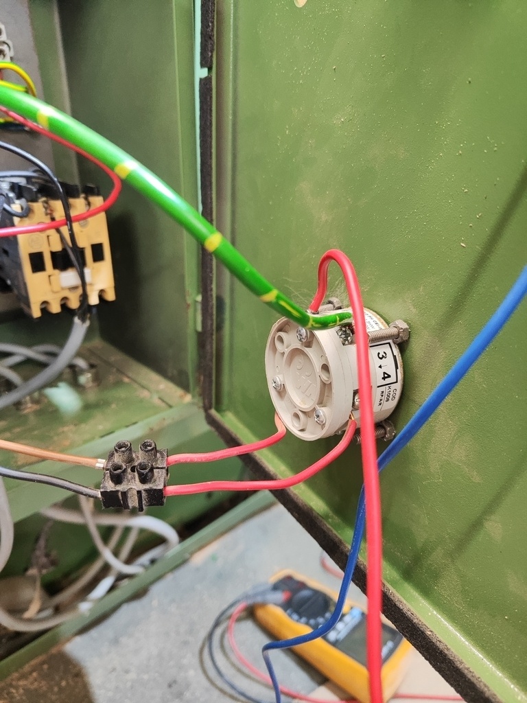

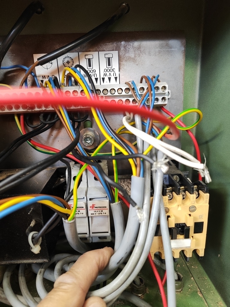

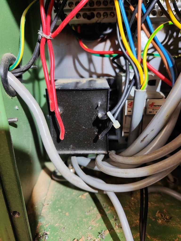

J'essaie de remettre en fonctionnement un X310
La toupie fonctionne avec uniquement l'alimentation directe du 220v sur Brun et Noir (shunt total des sécurités, et de l'alimentation normale par le sélecteur et bouton poussoir et relais)
Par contre NOK sur scie et dégau

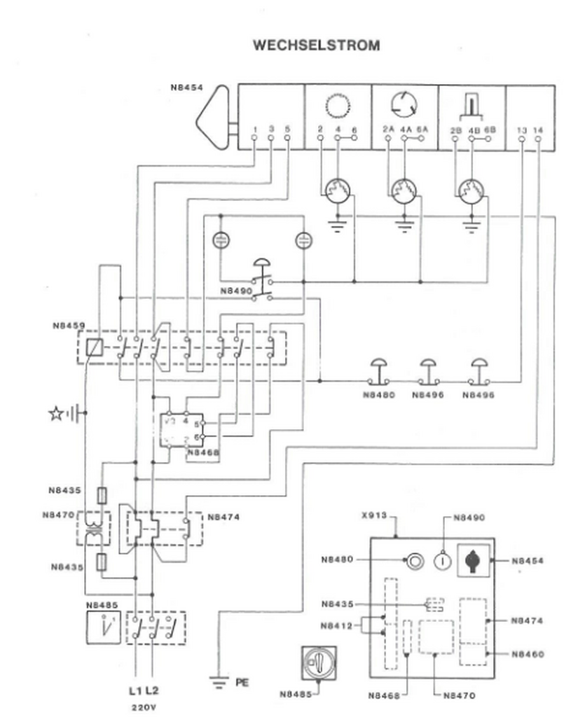

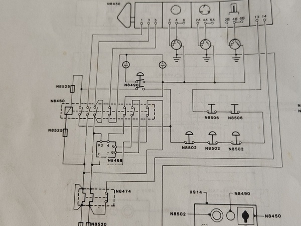

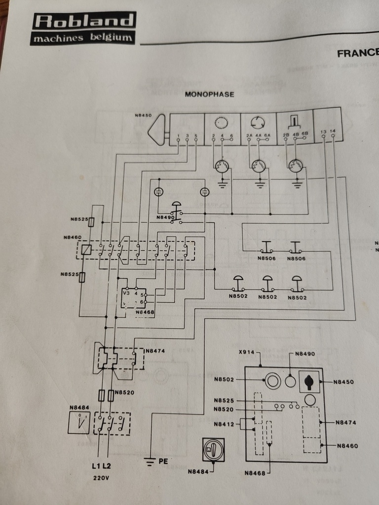

Tout d'abord il me semble pas retrouver le schéma de la machine dans la notice

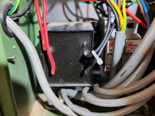

En effet si cela est une (double) capacités
elle n'est pas câblée comme sur le schéma
Sur la machine Phase et Neutre arrivent sur le cube noir, et ressortent en rouge
sur le schéma cela ressemble à 2 capas en // sur la phase ...
Bref si quelqu'un pouvait
1) m'aiguiller sur le schéma électrique correspondant à la machine
2) me conseiller pour tester le bon fonctionnement des moteurs Scie et Dégau "à la hussarde", c'est à dire comment câbler à la volée une capa ?
Vous l'aurez compris je ne cherche pas à retrouver la conformité complète du câblage mais seulement à faire tourner les fonctions
Merci de votre aide
