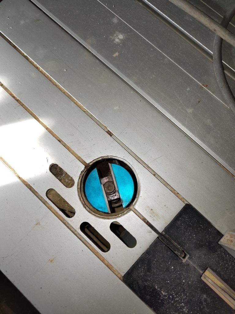

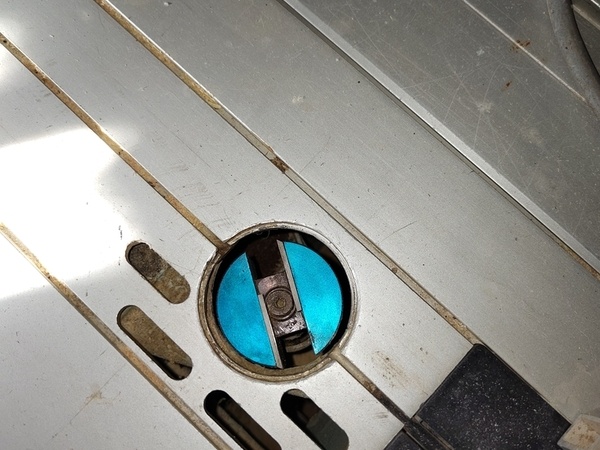

J'ai mis la main sur un Optimake de chez Lurem - machine modeste mais largement suffisante pour mon utilisation actuelle.
Tout fonctionne parfaitement bien sauf l'arbre de la toupie qui ne remonte pas. Il est bloqué en limite de table. Quelque chose semble bloquer sa remontée complète.
Avez vous une idée de ce qui pourrait arriver et si une manip existe ( bloquer par réglage sur un autre outils). Ou faut-il que je démonte le carter pour y voir de plus près?
Merci beaucoup d'avance
Matthieud
Bonjour, parfois il arrive que l arbre circule fer sur fer comme sur ma machine dugue. Dans ce cas il y a parfois une forte corrosion qui "soudé" les éléments ou compliqué fortement la remontée.
Surtout ne pas forcer sur la manivelle qui comporte un renvoi d angle fragile 😊
1 bien vérifier que le serrage d arbre est bien lâché ( celui qui bloque la montée descente bien sûr)
2 il est possible de mettre une bonne dose de dégrippant au niveau de la zone de coulissement par en haut (démonter d abord l outil) laisser agir plusieurs heures par dessous, si une partie de l' arbre male est visible, et qu elle est rouillée, passer à la toile émeri fine.
3 essayer d aider le mouvement en accrochant un palan à la vis de serrage ou avec un cric bouteille par dessous ( faire très attention de ne pas casser les poulies de courroie)
Normalement ça devrait venir en tournant la manivelle sans forcer grâce à cette aide.
Monter à fond, puis passer la partie male au papier de verre fin, bien essuyer. Éventuellement ajouter un peu de graisse teflonnee en couche fine ( attire moins la poussière que la graisse de mécanique)
Tiens nous au courant
