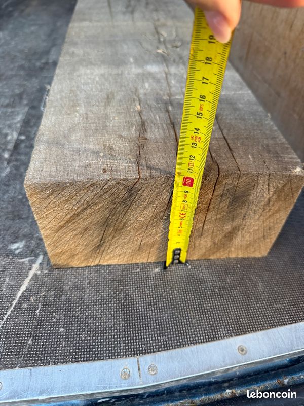

Pour finaliser ma mezzanine, il me manque encore deux grandes muralieres en chene (idealement 3m en 200x8 ou x10).
J'ai trouvé quelqu'un qui semble en vendre à prix raisonnable, mais relativement loin de chez moi et j'aimerais éviter la mauvaise surprise que le vendeur se trompe d'essence (j'ai eu le cas le week-end dernier)
Sur du bois frais c'est relativement OK, mais sur de vieille pieces veillies, comment vous faites la différence ?
voici les morceaux en question :
Comment etre sur que c'est du chêne, et pas du chataigner ou n'importe quel autre bois tres grisé/ vieilli ?
Je le vois vite au poids, mais ca necessite d'aller sur place, et les gens n'evaluent pas toujours bien le poids en soulevant juste un coté...
c'est un peu juste en photos , il a une bonne tête mais de là à affirmer. Après chêne ou châtaignier, cela change quoi ces deux essences sont proches en usages et aspect surtout perchées en toiture
