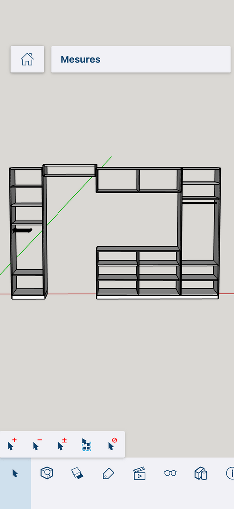

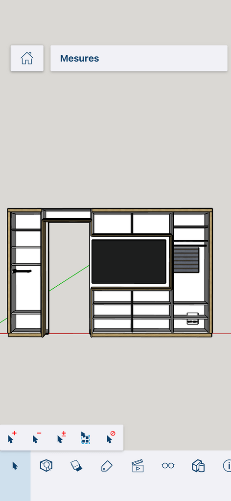

Je dois réaliser deux caissons suspendus en mélaminé de 19 mm, de 600 mm de profondeur, pour un poids total chargé estimé à environ 100 à 120votre texte ici kg. (60kg le grand caisson + 30 kg le petit). Le poids des caisson est calculer avec les portes et une sous face en mdf 19mm

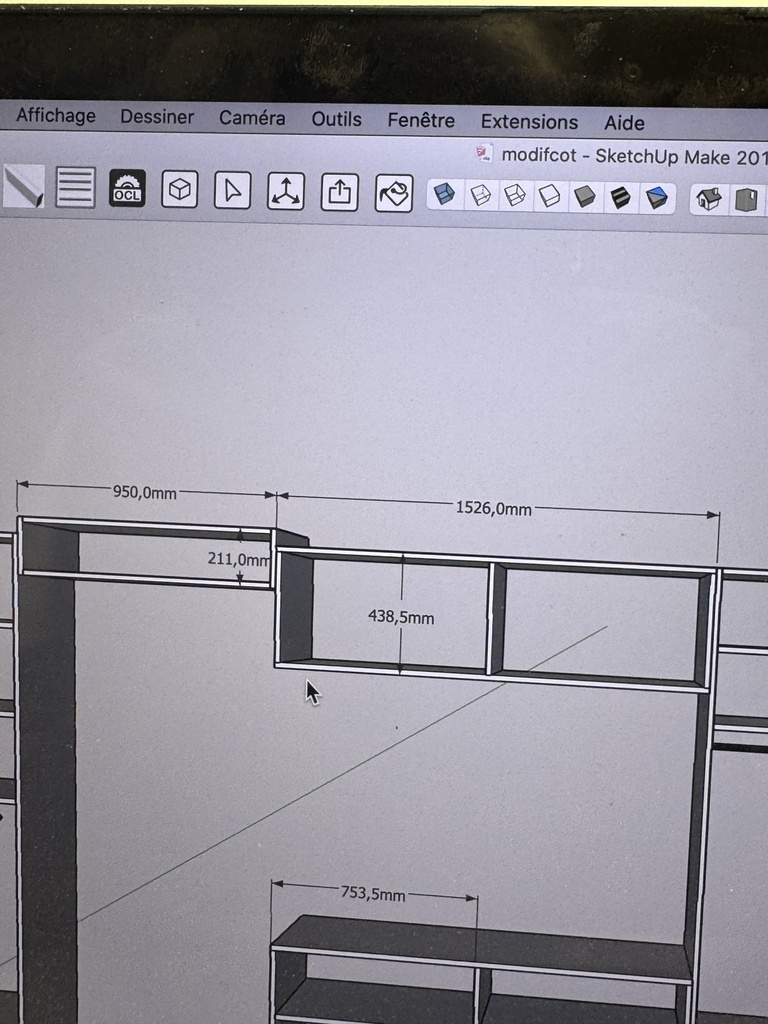

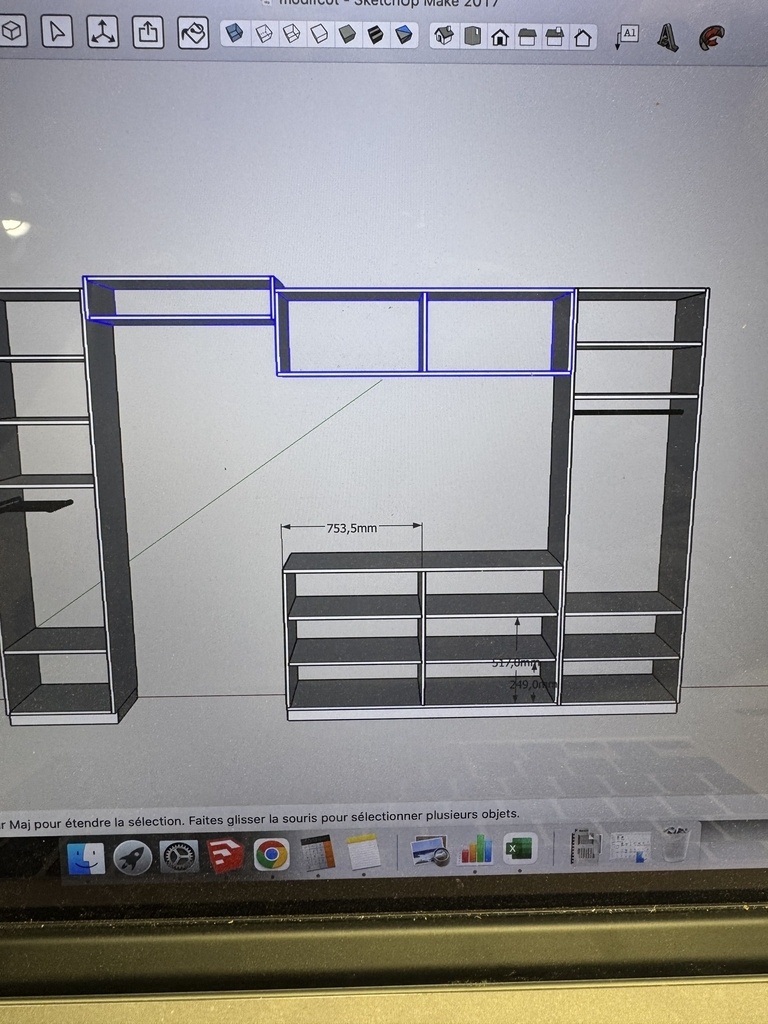

Le caisson de droite mesure 1 526 × 438,5 mm et comporte deux portes battantes de 750 mm de large. Celui de gauche mesure 950 × 211 mm.
Les caissons seront fixés latéralement à deux colonnes en mélaminé de 19 mm, qui reposent au sol et sont stabilisées au mur par des équerres. Le mur arrière et le mur latéral droit sont en placo, sans renfort prévu.
Je prévois 4 équerres de fond de caisson pour le grand et 3 pour le petit.
J’envisage un fer en T de 50 × 50 × 5 mm, avec l’âme verticale, fixé sur la colonne de droite et prolongé de 130 cm en porte-à-faux pour soutenir l’avant des caissons. Je pensais ajouter des fixations au plafond, mais celui-ci est également en placo sur ossature métallique, dont je ne connais pas encore la configuration.
Comment reprendriez-vous les efforts pour garantir une fixation fiable ? Le T de 50 × 50 × 5 mm est-il envisageable sur 130 cm de porte-à-faux, ou partiriez-vous sur une autre solution ?
