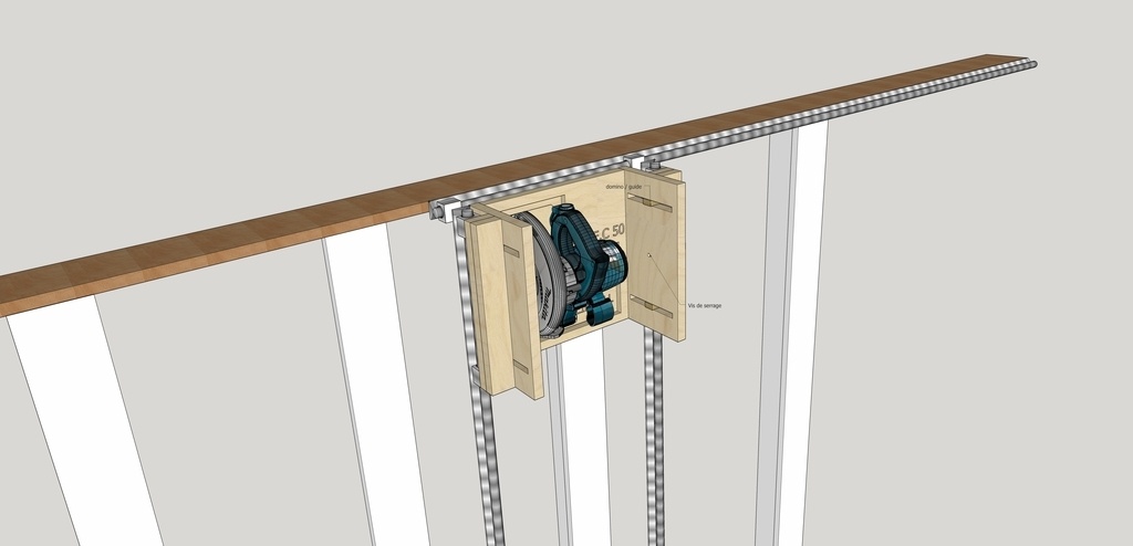

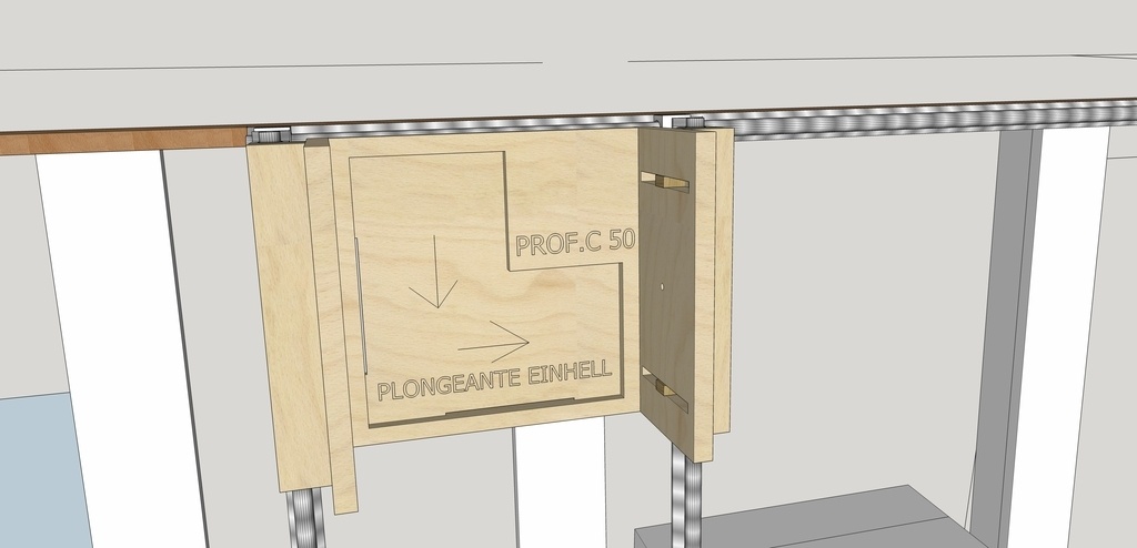

Besoin d'un système de plongée pour une scie à panneaux DIY
Je suis en train de concevoir une scie à panneaux verticale DIY, principalement pour déligner et couper des panneaux/plateaux bois jusqu'à environ 50 mm d'épaisseur. Support maison / scie plongeante. (schema en pièce jointe)
J'ai déjà le principe général de la machine : la scie se déplace verticalement et horizontalement devant le panneau, mais je bloque sur un point mécanique.
Je voudrais que l'ensemble porte-scie et scie puisse s'approcher et s'éloigner du panneau (sur l'axe Z, venir se collé au panneaux les plus fins), avec une simple poignée, un peu comme sur certaines scies à panneaux verticales du commerce.
Mon objectif serait :
une seule poignée pour faire avancer/reculer le bloc scie ;
le déplacement doit rester parfaitement parallèle au panneau ;
aucun risque que le support se mette légèrement en biais et fasse perdre l'équerrage de la coupe ;
une course relativement faible, juste suffisante pour passer de la position panneaux de 5mm à un panneaux de 50 mm d'épaisseur ;
système simple, robuste et réalisable en DIY, sans partir sur une usine à gaz avec moteurs, vis synchronisées, etc. ;
  • Pour le moment ma seul idée est de faire un systeme coulissant sur deux domino et une vis de serrage au milieu pour maintenir le réglage. J'ai peur que ma solution ne conserve pas l'equerrage du panneaux et vienne incliné la lame.
Les scies à panneaux verticales du commerce semblent avoir des systèmes assez simples pour ça, mais je n'arrive pas à comprendre exactement comment ils sont conçus.
Si certains ont déjà réalisé quelque chose de similaire, ou ont une idée de mécanisme qui pourrait convenir, je suis preneur de vos idées, croquis ou photos.
Merci d'avance pour votre aide ! 🙂

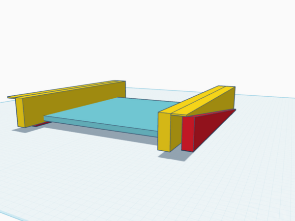

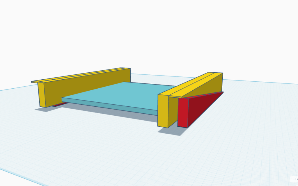

Peut etre quelque chose inspiré du système que j'avais fait: Deux pièces inclinées, qui coulissent l'une sur l'autre (même systeme que pour le réglage des tables de dégauchisseuses...).
On peut faire en sorte que le tout soit parfaitement fixé quand on a la bonne hauteur.
Comme cela (c'est le principe, il faut un peu fignoler)
constibat
C'est simple, mais dans ce cas de figure ça aura l'inconvénient de déplacer aussi le trait de coupe, ce qui est embêtant si il a prévu une règle graduée comme sur une panneauteuse classique ou si il veut réaliser des débits identiques dans des épaisseurs différentes
Edit : sauf si le coulissement se fait dans l'axe de la lame en fait
