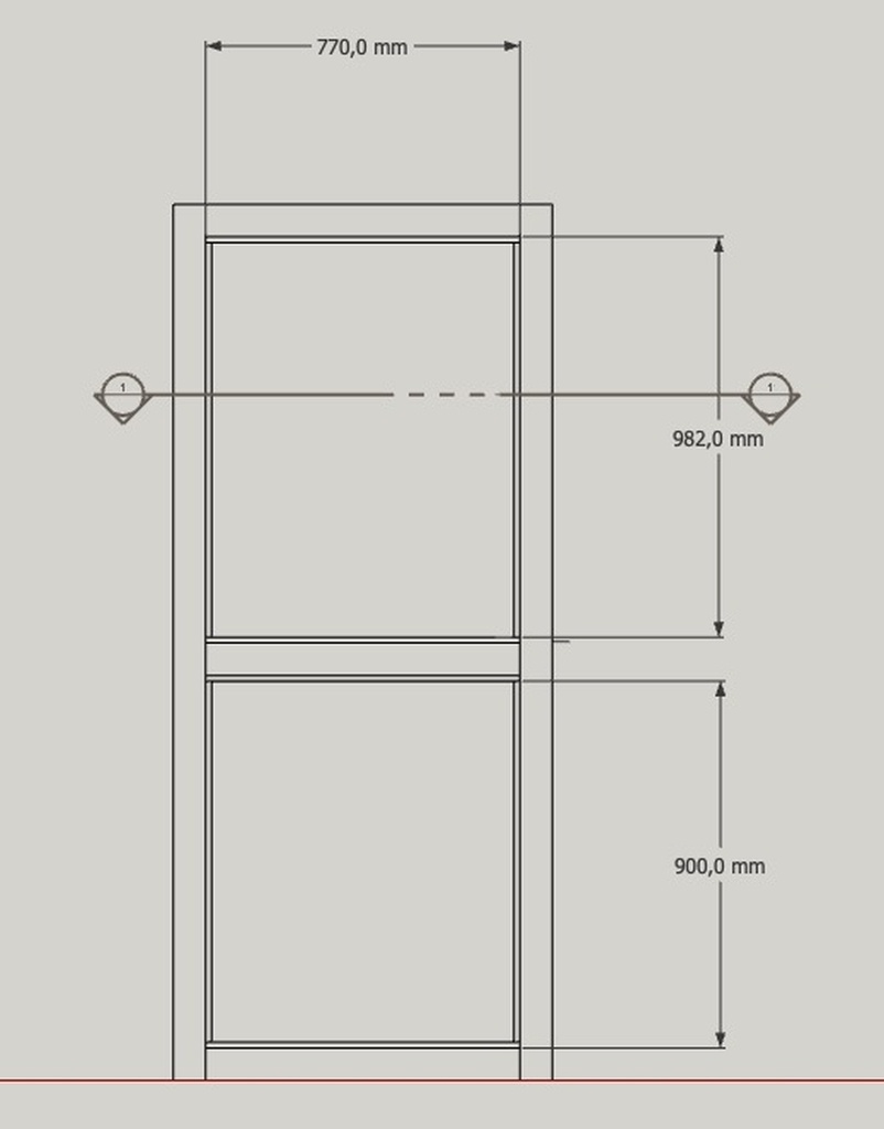

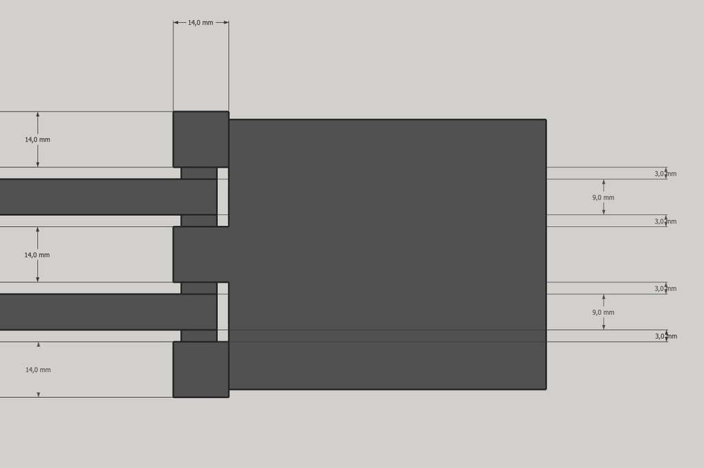

Je vais réaliser des portes vitrées phoniques,
La structure sera en frêne et la répartition est la suivante :
  • 12mm parclose
  • 3mm de joint 4mm comprimé de 25%
  • verre silence 44/2
  • 3mm joint
  • 14mm structure frêne
  • 3mm joint
  • verre 44/2
  • 3mm joint
  • 12mm parclose
On arrive à une porte de 68mm, en 93/215cm ca nous fait un beau bébé de 100 kilos

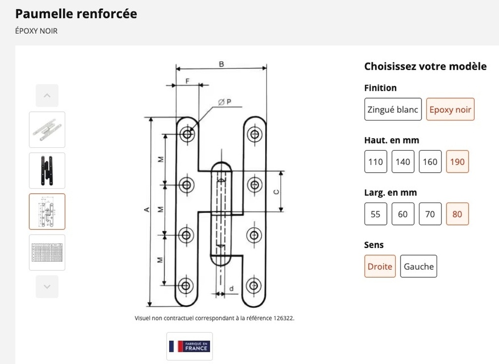

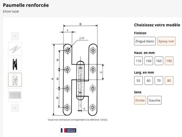

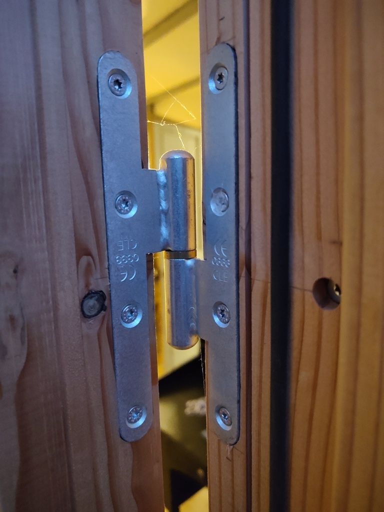

Je comptais mettre des paumelles picardes de chez Faure & Fils 190x80 :
2 en haut, 1 au milieu, 1 en bas.
La situation fait que je suis bien curieux de vos avis sur ce point car je ne suis pas tout à fait à l'aise avec le choix de paumelles.

tu as une structure frêne au milieu de 2 verres 44-2....??? J'ai du mal à comprendre... Ou alors ta surface de verre en regard du frêne va se salir, condenser et ça va faire moche et tu ne pourras la laver

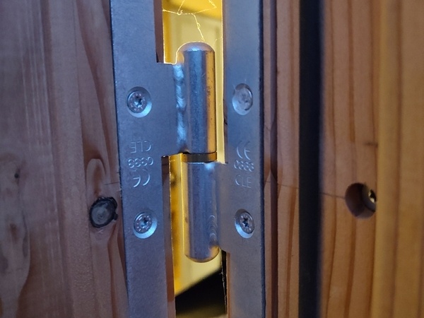

celles-ci sont 4, 160 x 70 en mode renforcé également, et supportent une porte en 70mm/70kg avec triple vitrage.
Jusque là, tout va bien...

En général sur le site du fabriquant, il y a plus d'info. Le poids supporté par paumelle me paraît être une info capitale que ton distributeur n'as pas l'air de savoir quelles infos nous, menuisiers, avons besoin.
bonjour je vous donnerai la réponse dimanche car je n ai pas mon catalogue avec moi
