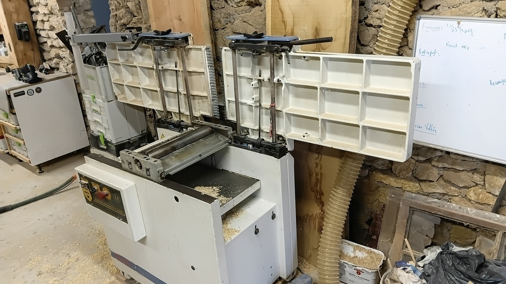

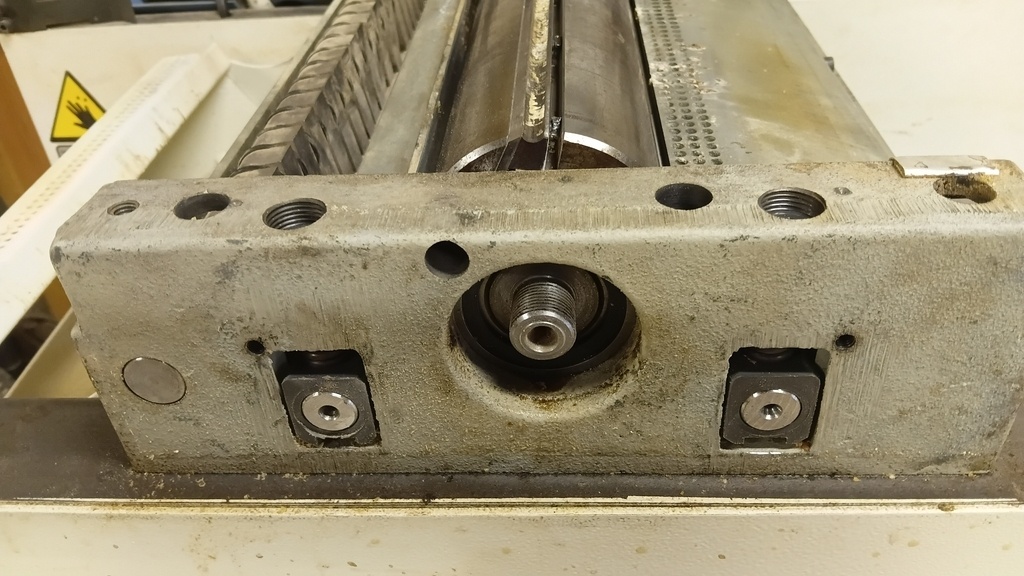

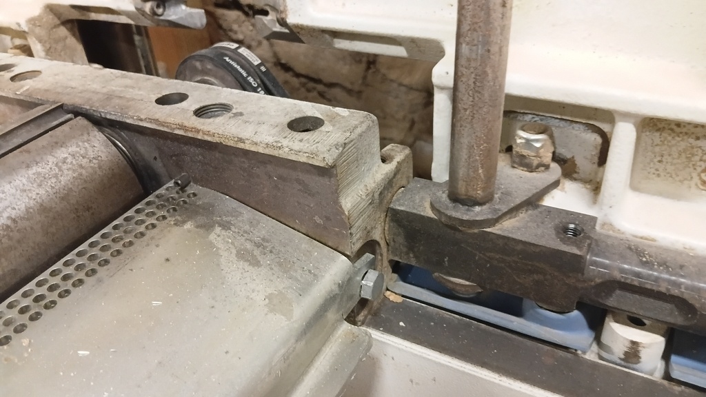

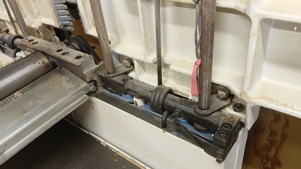

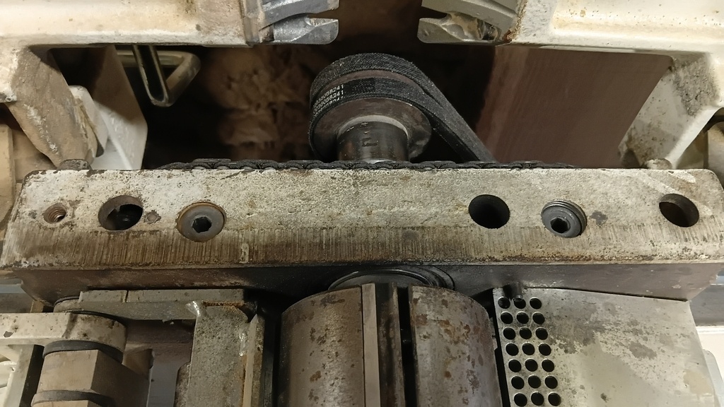

Un roulement de ma degau rabot est en train de lâcher: bruit désagréable et un cran se fait sentir en tournant l'arbre à la main.
Je n'ai jamais fait ce genre d'intervention.
Mes compétences en mécanique et mon outillage sont assez limités.
Apparemment, pour demonter le palier côté moteur, il faut démonter les tables.
Plusieurs solutions:
1 Un professionnel peut se déplacer. Il souhaite demonter les tables pour demonter les deux paliers avec l'arbre et faire le travail à son atelier. Environ 1000€.
2 Je peux tenter de démonter les tables moi-même et lui amener le bloc paliers/arbre. Le tarif de son intervention devrait baisser en conséquence.
3 Je tente de la faire moi-même. Dans ce cas, je me demande si il ne serait pas possible de le faire en ne démontant que le palier côté opérateur... Quels outils seraient nécessaires? Dans quel ordre procéder?...
Si vous avez des retours d'expérience. Je serais ravi de les lire avant de prendre ma décision !
