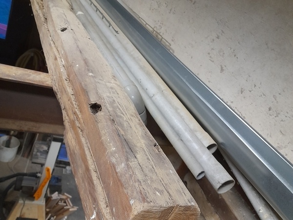

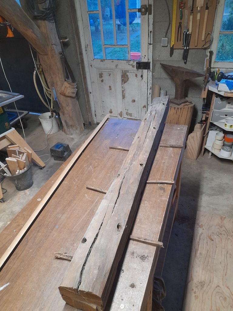

Dans mon atelier, j'ai hérité de différentes pièces de bois des précédents propriétaires et parmi elles se trouvent deux pièces dont j'essaie de trouver l'origine et l'usage.
D'après mon ancien voisin, ma maison fait partie de l'ancien relais de poste du village, certainement construit au XIXe, la maison étant le corps de logis et mon atelier les écuries, la maison du voisin correspondrait à l'étable.

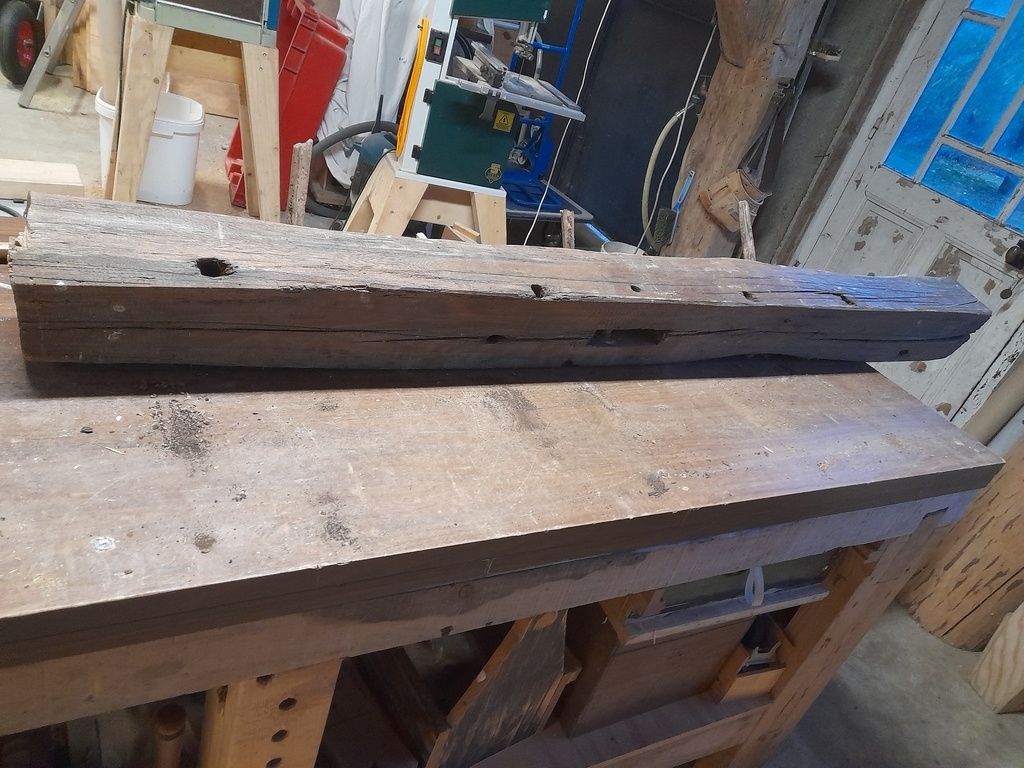

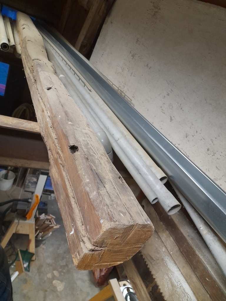

La pièce mesure environ 1m70, est percée d'une mortaise sur une face équarie et 7 trous de chevilles percés en quinconce sur la face opposée. Les trous traversent la pièce en diagonale d'une arête à l'arête opposée.
Des restes de chevilles carrées étaient encore dans les trous, je les ai extraites.

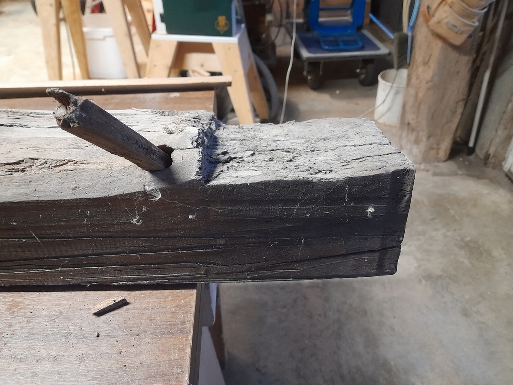

A une extrémité il y a un un mi-bois ou degraissement, taillé à l'herminette vu l'état de surface.
L'autre extrémité semble avoir été coupée en deux passes au vu des traits de scie au milieu de l'about ; d'origine ou à la dépose ?
J'ai également la grande soeur que je n'ai pas pris le temps d'examiner attentivement, mais qui semble avoir le même principe de trous de cheville en diagonale et en quinconce.
Des avis ?

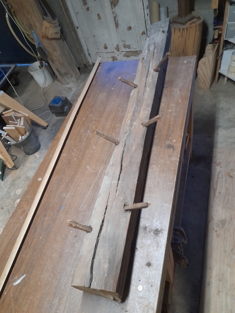

Indice supplémentaire, les chevilles étaient carrées, ce qui en général est utilisé pour la fixation des chevrons sur les pannes, dans ce cas serait-ce un arêtier de croupe avec des empannons chevillés dessus ? mais les abouts ne collent pas trop avec cette possibilité.
A moins que les "chevilles" ne sont en fait que ce qui reste de pièces plus longues ?
