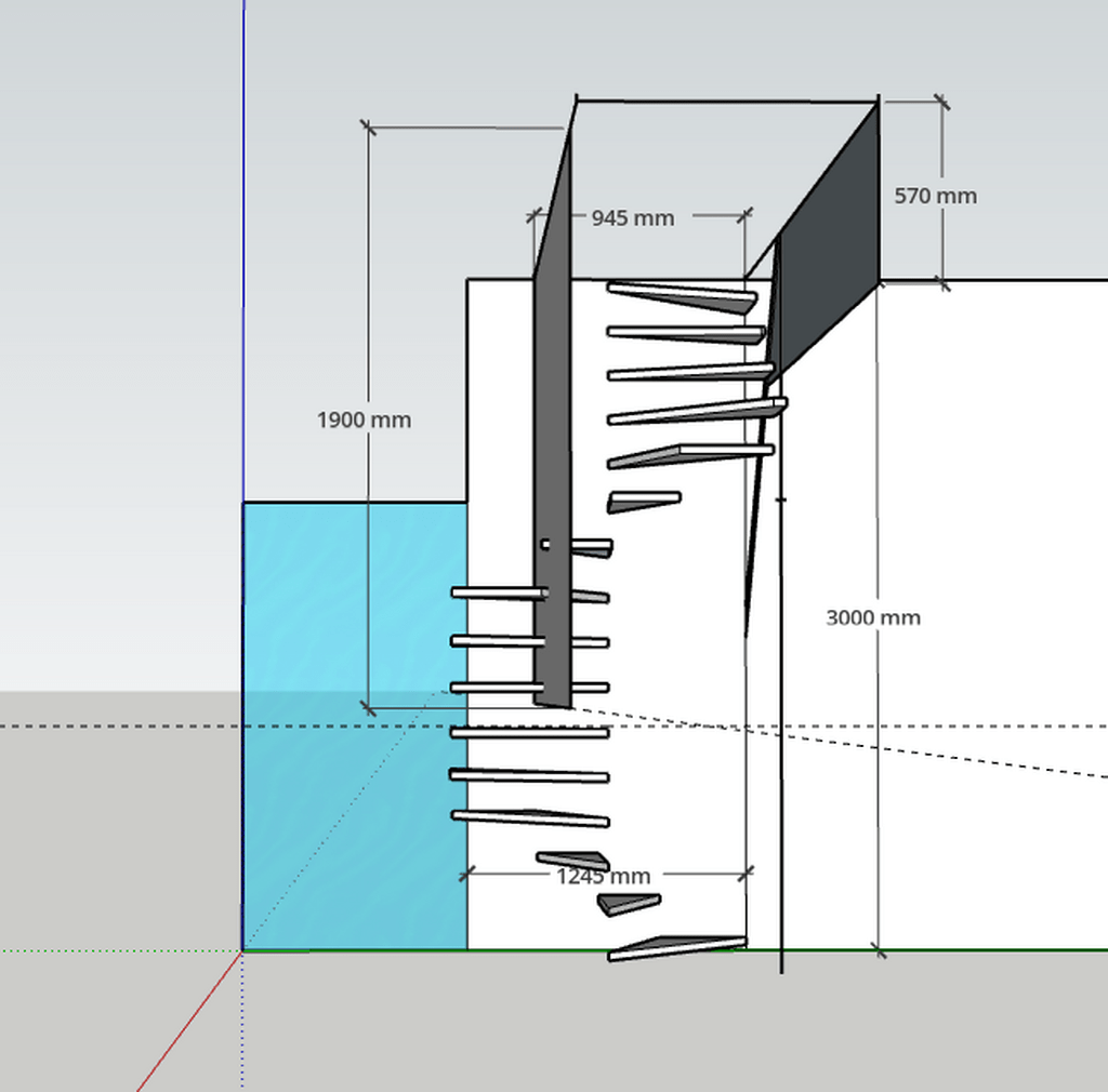

Bien le bonjour,
ca fait plusieurs jours que je reflechis a la conception de cet escalier.
Les contraintes commencent a etre trop contraignantes et je manque d'imagination. Pouvez vous me donner des pistes ?
La tremie a été pensée pour un escalier droit, elle fait 3000 * 945.
La hauteur a franchir est 3000 mm.
Le client voudrait que ca ne prenne pas plus de 1800 mm de la trémie.
sur le bord droit il y a une baie vitrée a 300 mm du debut de la largeur de la tremie, donc ca fait une espace de 1245 mm.
J'ai déssiné un debut d'helicoidale de 1245 de largeur ce qui ne sera deja pas bien large mais ca ne passe pas au niveau de l'echapement a gauche, dessinée par un gros rectangle gris.
Du coté droit de la tremie il y a une porte solive de retombée 57 et une jambe de force qui prend tout l'espace.
Des idées ?
Merciiiii

Jean
ce n est pas claire du tout vos explications
