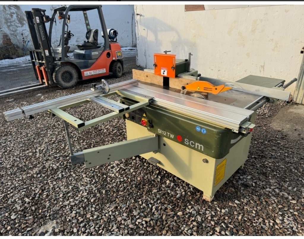

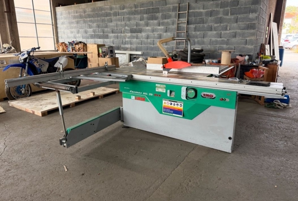

Je viens vers vous car je projette d'acheter une scie/toupie ou juste une scie à format (j'hésite encore)
Mon atelier fais environ 9,50x5,5m avec une ouverture sur le côté. (Donc implantation côté longeur)
J'ai cherché l'information mais je l'ai trouvé nulle part. J'ai trouvé les dimensions chariot déployer d'un côté ou de l'autre mais quel espace réservé en plus du débattement maximal du chariot.
Au final ma question serait :quelle taille de chariot maximum pour que sa reste pratique ?
Je sais d'avance que je n'ai, ni le besoin, ni la place pour un chariot de 3200.
Ps: je lorgne plus sur c'est deux machine
Scm si12tw : scie/toupie 1600
Lurem DEL 25 RLX : scie 2500

Je fais très peus de panneaux et au vus de ma configuration j'ai peur d'être bloqué pour déligner de grandes longueurs.
Après... Je viens de lire le commentaire de natha alors que j'étais sure de prendre la SCM1600 et du coup le doute resurgir 😅
Natha
Pour des raisons de coût et de place (garage/atelier où je ne pouvais mettre la scie que dans la largeur et pas dans la longueur), j'ai pris une SAF avec un chariot de 1600, en garantissant tout de même un poil plus de 2m30 avant et après l'axe de la lame pour le délignage ... Et bien après qq mois d'utilisation, je regrette de ne pas avoir un chariot plus long. Si tu peux prendre 2500 et que l'encombrement reste gérable, fonce.

Merci pour ton avis. J'ai vraiment l'impression d'être dans le même cas de figure. J'ai re-re-sortie le mètre et un chariot de 2500 passe donc.... Je vais sûrement contacté le vendeur pour voir dans quel état elle est vraiment
En fait 1600 c’est assez court. Je la connais la petite scm c’est une super bécane mais comme dis Natha , on reste un peu sur sa fin en longueur.
L’arbitrage est complexe 😬
