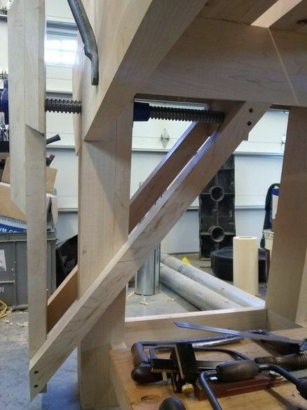

Il y a d'autres systèmes permettant d'éviter le système de la cheville, soit un criss cross, soit un système comme sur le mien, qui reporte la pression sur un cadre s'appuyant sous le plateau de l'établi:
MOWD

Voici un système qui permet d'éviter la goupille, similaire à celui que j'ai mis sur mon établi: la contrainte est reportée sur une traverse au dessous du plateau.
