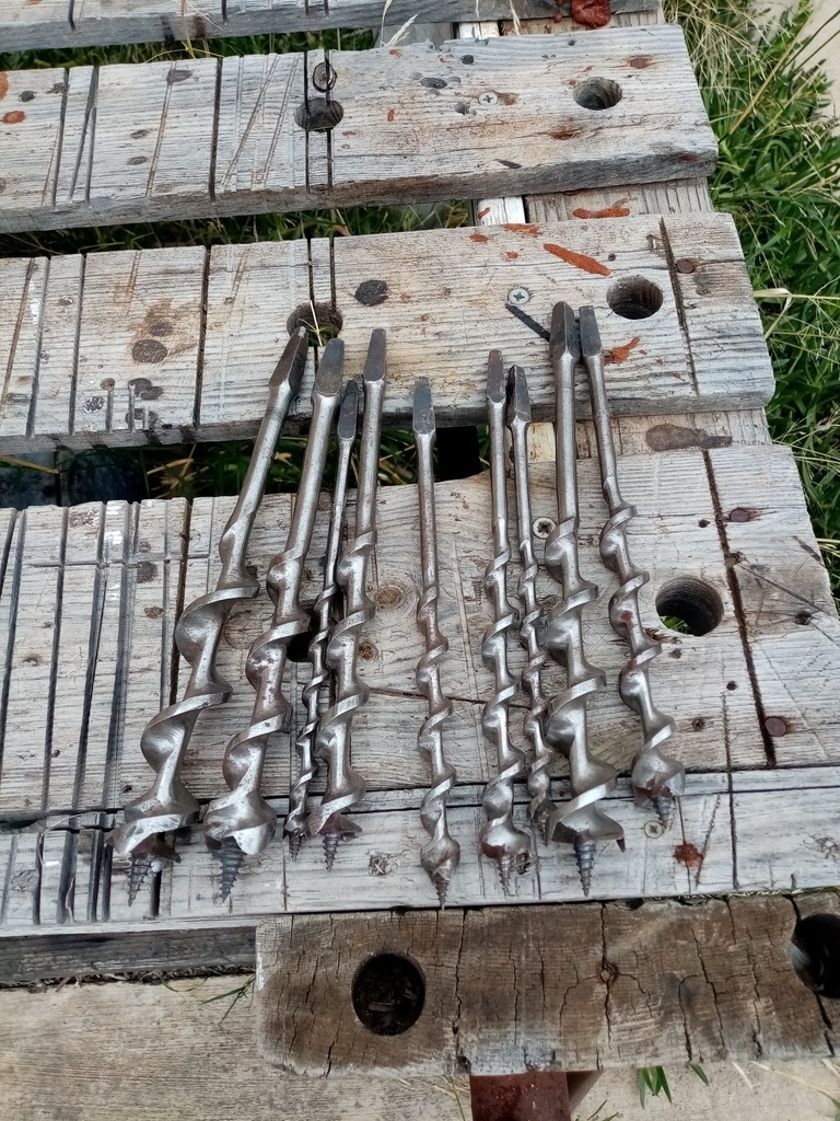

est-il possible d'utiliser ce type de forêt sur une perceuse à colonne sachant que c'est prévu pour des vilebrequin (je crois) ?
Je ne sais pas trop niveau résistance et à quelle vitesse tourner (tour/minutes)
j utilise ce genre de mèche dans des diamètres jusqu'à 10 ou 12 mm pour cheviller
je coupe la partie carré simplement
pour les mèches plus grosse je coupe le carré et je modifie la vis conique pour supprimer une partie de son tirant
je travaille a la perceuse avec une vitesse réduite que je règle pour obtenir de bon résultats Etienne desthuilliers maitre menuisier
andrefy
Excellent conseil !
Non surtout pas. Déjà il faudrait couper la queue carrée et le bout est doté d'une mouche sorte de filetage queue de cochon qui tire dans le bois, donc exclusivement réservé à un vilebrequin
la destination de ces mèches est pensé avec l'usage d'un vilebrequin. Tu peux couper la partie carrée afin de pouvoir les insérer dans un mandrin. Mais cela reste un bricolage car ces mèches sont destinées au travail à la main avec une rotation lente, très lente par rapport à une perceuse. En plus je ne suis pas certain de leur rectitude et de leur équilibrage, tu risques d'avoir du ballant.
Pour conclure c'est faisable mais elles ne sont prévue pour cet usage.
