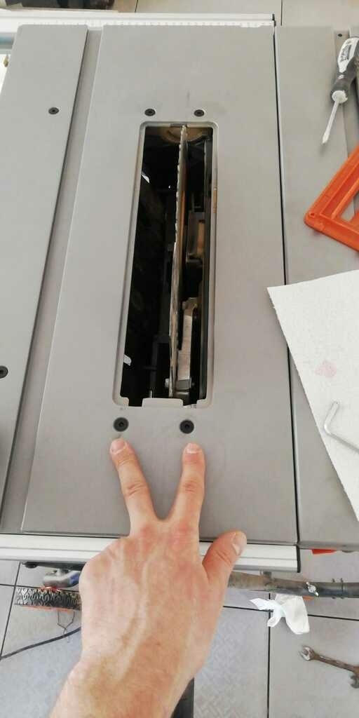

Je suis l'heureux propriétaire d'une Rage 5S, enfin pas tout à fait heureux, puisque la lame de ma machine n'est, elle non plus, pas parallèle aux rails en T. J'ai suivi vos conseils et je me suis attelé au réglage en voulant dévisser les quatre vis noires autour du passe lame qui tiennent le bloc moteur.
Rien à faire! Impossible de les dévisser. J'ai l'impression que si je force plus je vais casser la clef à six pans ou endommager la tête de vis. J'ai tenté d'ajouter de la WD40 mais ça change rien.

Bonjour Brisfan ,
J’allais te répondre chauffe la table au décapeur (enlève le passe lame) mais la table n’est pas taraudée...
Sinon, une petite rallonge à ta clé, t’auras l’impression de pas pousser fort..
Avant tout, as tu moyen de voir en dessous si ce sont des écrous ou si c’est le bloc qui est taraudé?
Malheureusement ma machine est sur un support fermé, sinon j’y aurais jeté un œil.
Brisfan
Je viens d’essayer,
Faut pousser un peu fort, la clé ploie, mais ça marche.

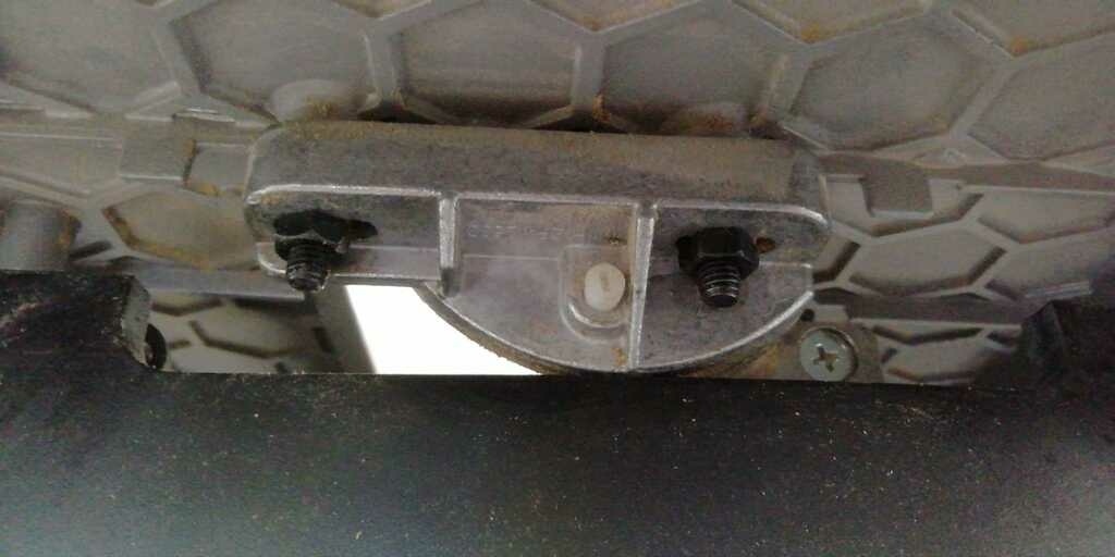

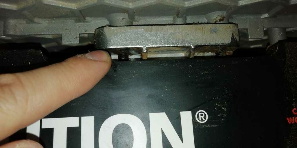

Voici quelques photos des fameuses vis, avec d'un coté des trous oblongs avec des écrous et de l'autre un filetage directement dans la pièce.

Même souci de mon côté, j'ai réussi à déserrer les vis à l'arrière avec du wd40 et en jouant sous la table avec les boulons plus qu'avec la clé 6 pans.
Mais pour les 2 vis de devant pas de boulons sous la table et j'ai tellement forcé avec une clé sur les vis que j'ai commencé à déformer le pas de vis qui devient plus rond qu'hexagone...
Des idées ? Je commence à déséspérer...
edmond75013
bonjour,j'avais ce même problème de perpendicularité lame/rail et suis tombé sur vos infos ( qui m'ont été d'un immense secours !!! ) donc,j'y apporte ma contribution,les deux vis arrières posent peu de problèmes,celles de devant,effectivement,sont un peu plus récalcitrantes,petite astuce,placez y votre six pans,puis,frappez la au marteau,3 coups sur chaque ( pas bien fort ) ont suffit.
