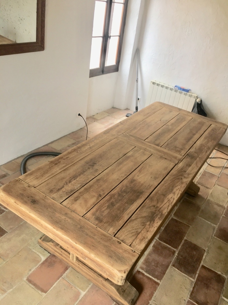

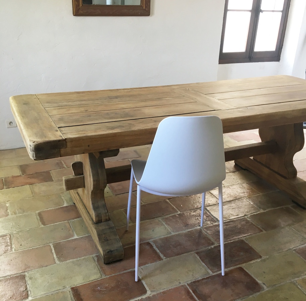

J'ai entièrement poncé cette vieille table, dont j'ignore l'essence.
Elle avait un coté rustique qui ne me plaisait pas. Apres ponçage le résultat brut m'a donné entière satisfaction !
Il a fallut ensuite traiter cette table, car elle va évidemment servir pour les repas.
Je suis allée dans un magasin pro et on m'a donné un vernis mat à base de polyurethane. un vernis à 2 composant.

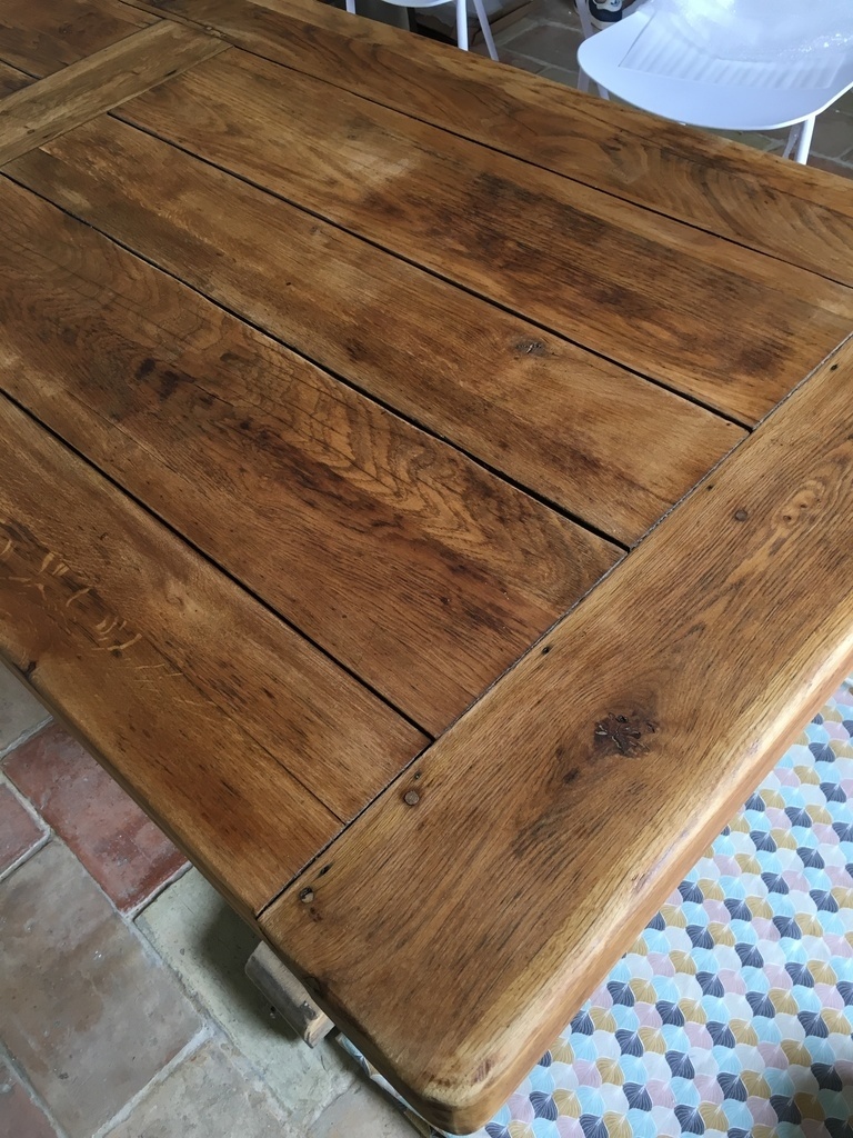

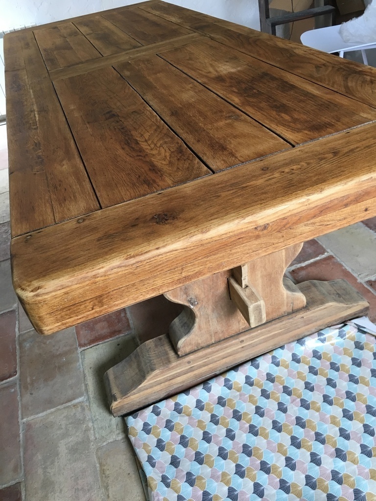

Je trouve le résultat horrible.Tout le coté rustique de la table est ressorti.
On voit bien la différence de couleur entre le plateau et le pied de la table.
Je vais donc devoir reponcer la table pour revenir à un état brut.
Ma question est la suivante : Comment traiter cette table pour avoir un rendu mat qui n'altère pas la couleur du bois ?

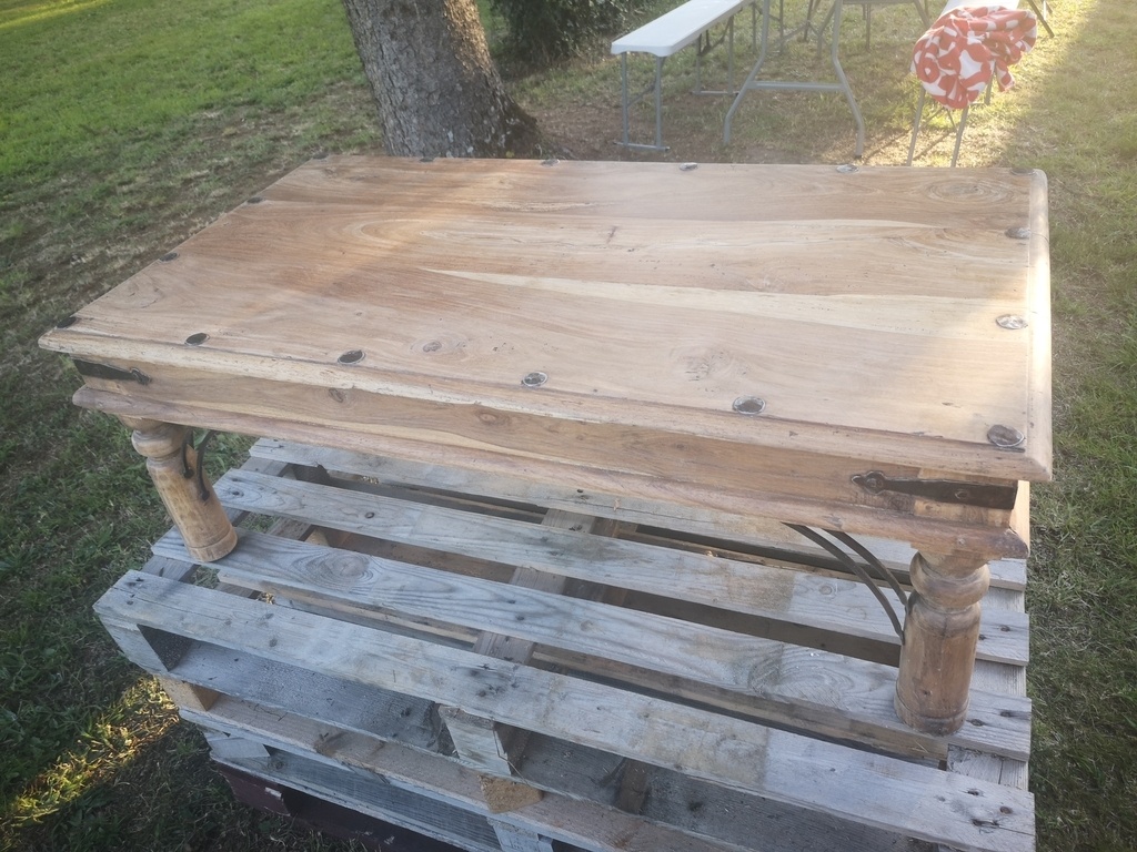

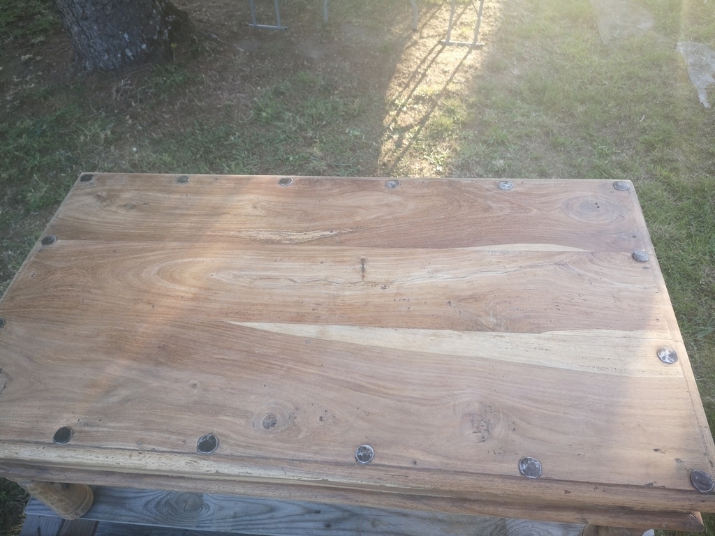

J'ai également le même problème avec une table j'ai appliqué du xylophene et la table est beaucoup plus foncé elle reste magnifique mais je souhaitais quelle garde ce côté clair...
Du coup qu'avez vous fait et mis?

si on désire que le bois reste dans le même aspect on ne met rien dessus et pour le repas vous mettez une nappe transparente c' est la solution que le menuisier a trouvé , non qu'il ne connait pas son métier mais parce qu'il ni a pas d'autre solution

un vernis acrylique monocomposant, c'est dans les produits qui changent le moins. je bosse avec Puracryl, de surgand. Bien étanche, très bon tendu même appliqué au pinceau ou au rouleau, un effet un peu plastique, mais satiné très propre, et vraiment incolore. Ceci dit, le bois, quel que soit le produit de finition, ne peut plus ressembler exactement à un bois sans produit de finition. C'est juste impossible. Un vernis, cire,huile, quoi que ce soit, altère forcément le rendu. ça fait ressortir les contrastes (donc tes fonds de veine qui ont encore un peu de vernis, ils vont forcément ressortir plus foncés. Parce que le ponçage ne peut pas aller dans les fonds de veine, (et parce que poncer du chêne à blanc, il faut les épaules solides , et beaucoup, beaucoup de temps et de papier de verre...)
également, le chêne est un bois tannique, et même avec un vernis incolore, il va foncer au fil des ans. on ne s'en rend pas compte, parce que le changement est très lent, mais il n'y a pas grand chose à y faire.
Mais à voir ta photo, pour du vieux chêne rustique, je ne pense pas que tu puisses avoir mieux que ça. Le puracryl donnerait probablement le même rendu. Les vernis, c'est forcément un peu brillant, et le bois, c'est marron. surtout le chêne vieux. les contrastes et effets de tâche sont dus au fait que le ponçage n'est pas assez descendu, je pense.
après, il y a des polyuréthanes avec des additifs pour faire un effet légèrement blanchi, et en PU bicomposant on doit aussi pouvoir faire des rendus un peu mats (mais en général, un vernis solide va plutot avoir de la brillance, satiné au mieux. ) mais il faut une cabine, des fournisseurs pros, quelqu'un qui s'y connait en finition. moi je fais pas trop dans les vernis industriels, donc peut-être que quelqu'un de plus compétent pourrait mieux répondre.

hello , il y a toujours un aspect "mouillé" quand on traite le bois !! Il y a un truc de pros pour voir un résultat de bois brut une fois vernis ou autre , il faut mouiller son doigt et l'essuyer sur le bois , cela donne a peu prés la couleur une fois ciré huilé ou vernie !!
comme l'a dit Copeaux d'aronde c'est du chêne , et ton essai plateau donne le résultat que tu auras à chaque fois pour des produits non teintant !

Ceci dis pour un resultat plus propre il faudras que ton poncage soit plus profond que ce que tu as fait pour eliminer le plus de zones sombres.

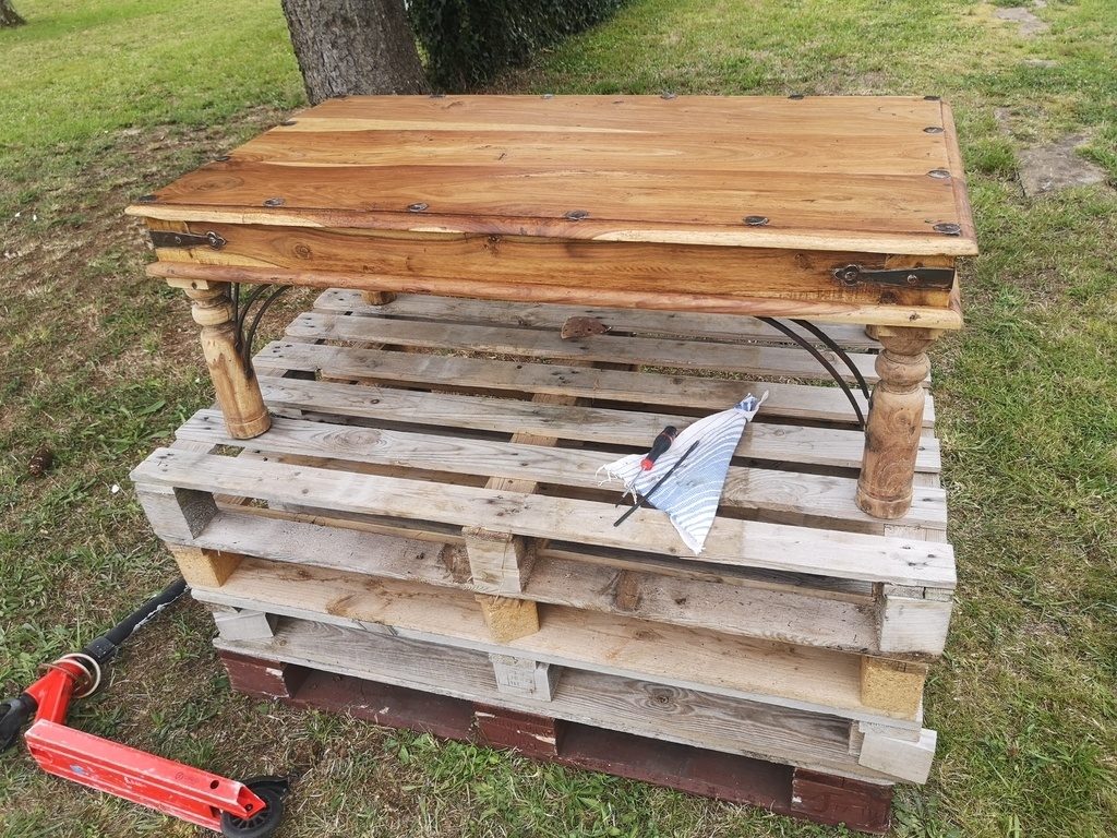

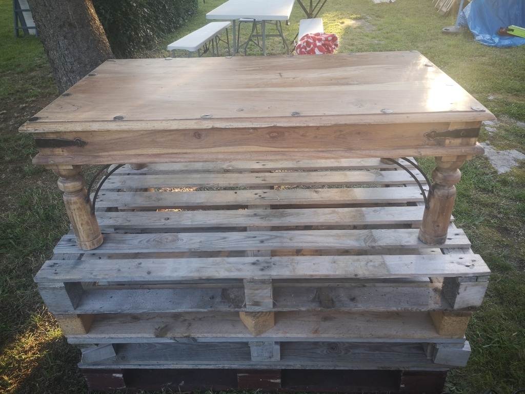

Je viens d'avoir le même soucis nous avons acheté sur un coup de cœur une table basse que je voulais rénover. Je l'ai poncé et je voulais la protéger des futurs aperos.... J'ai mis un vernis incolore mat 3v3.et je suis déçue ça a foncé le bois je voulais qu'il reste clair et tou lisse comme quand il était poncé. Je ne sais pas quoi faire... Je vous mets les photos poncé et après avec le vernis que j'ai mis uniquement sur le plateau (pas envie de reponcer les pieds s'il faut tout reponcer....)
J'attends que ça sèche réellement pour voir mais est-ce que ça reste rugueux ou ça devient tt doux après séchage ?
Merci à tous pour vos réponses
Effectivement, on retrouve l'effet mouillé du vernis que tu as mis, ce qui fonce le bois. Si ça reste rugueux, c'est que tu n'as mis qu'une seule couche ? Pour le rendre bien lisse, il faut suivre les préconisations du fabricant au niveau du nombre de couches et surtout de l'égrenage entre les couches, avec le grain préconisé. Par contre, tu conserveras l'effet mouillé. Le bois fonce de toutes façons naturellement avec le temps.
