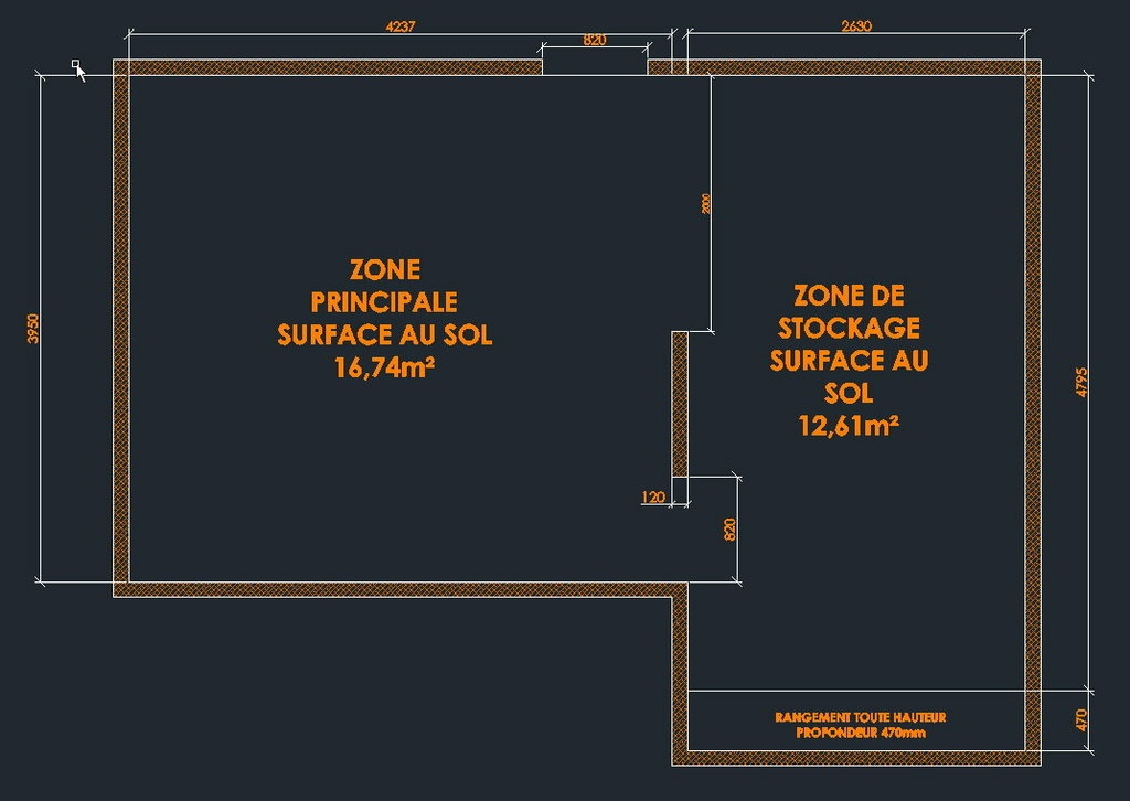

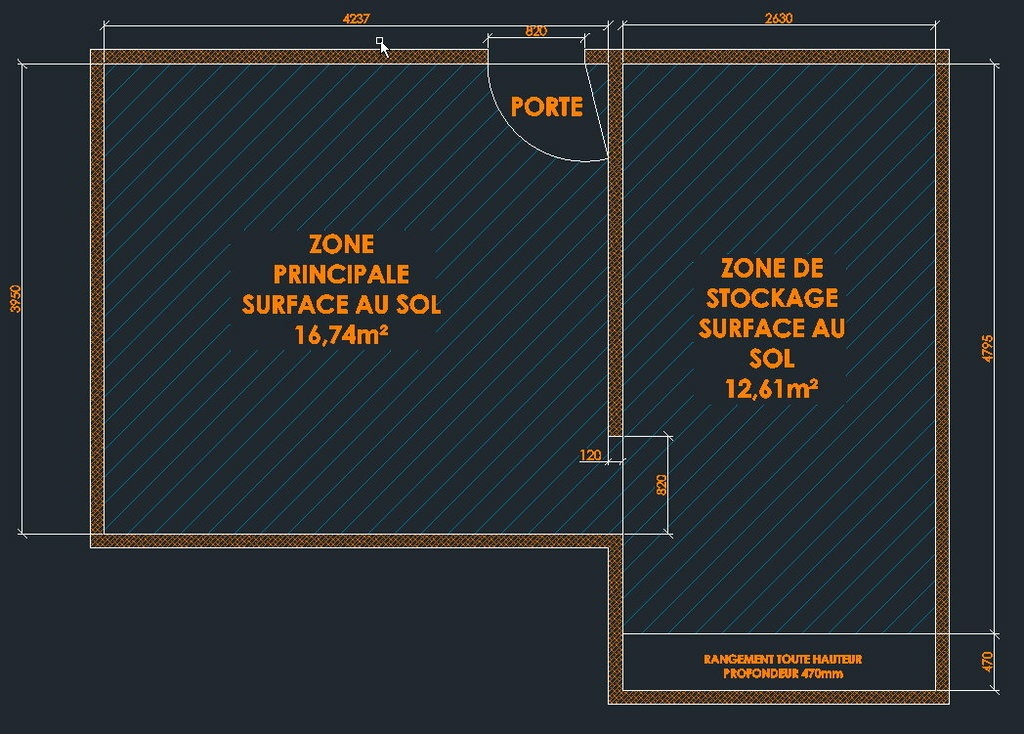

Mon atelier principale fait 16.74m² et mon espace de stockage pour le bois en fait 12,61m²

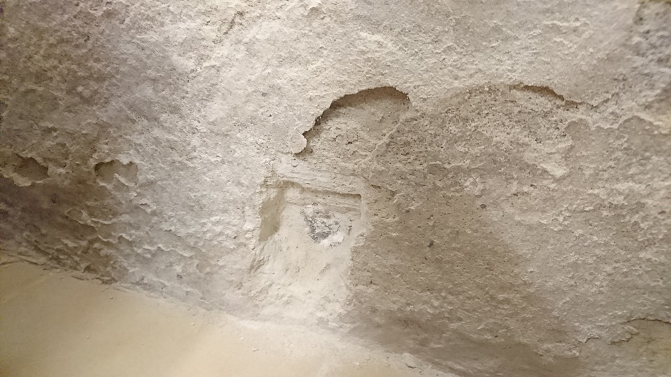

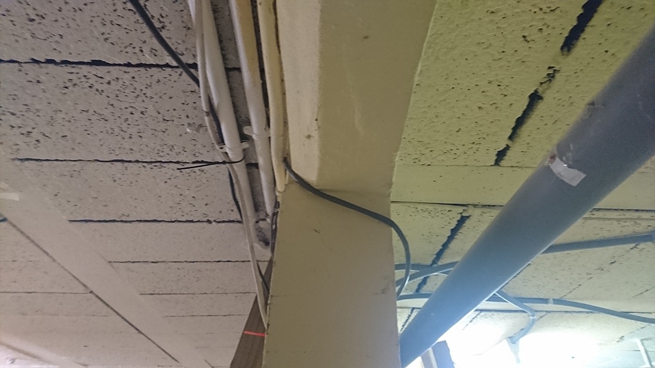

Les deux espaces sont séparés par un mur, il fait 12cm d'épaisseur et me semble trop mince pour être porteur d'autant plus qu'il y a une couche sableuse dessus qui doit bien faire 2cm, mais si je regarde au plafond, les poutrelles en béton sont perpendiculaires!

Je ne veut pas le supprimer complétement, mais si je pouvais faire une ouverture dedans ça me libérerais du passage et de la place.

C'est certain qu'en regardant le plafond, il parait évident que cet endroit est un point de portance pour les poutrelles béton.
Donc, si ce n'est pas ton mur qui est porteur, c'est qu'il y a une sorte de poutre en béton sur laquelle repose tout ça.
Je serais toi, je regarderais en haut du mur pour voir comment ça se passe. Et voir si le linteau au dessus de la porte est bien continu de toute la largeur du bâtiment.

Je confirme. le fait que tes poutrelles et hourdis ne soit pas dans la même direction d'un coté et de l'autre du mur prouve la fonction de portance de celui-ci.
