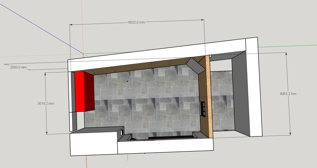

Voilà, même en ce jour de fête, mon cerveau réfléchi ! Je souhaiterai trouver un aménagement assez optimisé pour mon futur atelier. N'ayant pas encore assez d'expérience, je fais appel à vous afin d'avoir des conseils là-dessus !
Ou placer quoi pour avoir une cohérence dans le processus de création ? Je vais principalement travailler le bois massif et un tout petit peu de panneaux.
Je dispose d'un combiné 5 opérations kity ainsi qu'une raboteuse metabo DH 330 ( que je trouve plus pratique que celle de la kity 635 )
Je vous joint les plans de l'atelier ( sur ceux-ci est présente un bloc rouge, qui représente la partie technique sanitaire de la maison, ainsi qu'un évier. Cette partie est donc inutilisable pour l'atelier en lui même )
Merci à vous, bonne année et bonne santé !
LE PLAN : drive.google.c...iew?usp=sharing
Je mettrais les deux machines au milieu de la pièce, en diagonale, de manière à bénéficier d'une plus grande longueur.
Il vaut mieux tout mettre sur roulettes, de manière à pouvoir les déplacer le cas échéant.
Un plan de travail / établi devant la fenêtre, afin d'avoir la lumière du jour, la meilleure. Un autre le long du mur du fond, mais repliable contre le mur, de manière à gagner de la place si nécessaire.
Pour les prises électriques, des boites multiprises suspendues au plafond sur des tringles permettant de les déplacer.

En diagonale c’est une bonne idée ça ! Je n’y avait pas pensé !
De même pour le plan de travail repliable !
Les prises qui pendent du plafond j'ai fait ça il y a quelques années et c'est tellement pratique ! Pas de fil dans les pattes ou sur l'ouvrage quand on travail c'est trop bien !

Quelle que soit la surface personnellement, pour les murs j’opterais pour de l’OSB et « french-clip » très facile à réaliser avec du bois de petite qualité.
Prévoir beaucoup beaucoup de prises murales ( on est toujours à jongler…avec des rallonges ce qui n’est pas le top!).
alexmsc

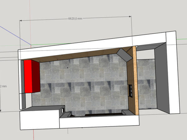

J'y avait déjà pensé en effet ! Et c'est vrai que les prises on en a jamais assez :/ Je vais mettre une photo dans mon post alors pour le plan :)
