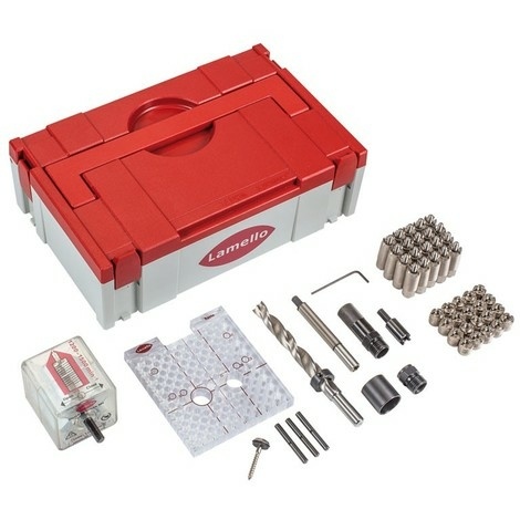

bonjour est ce que quelqu'un a un retour a me faire sur le système d'assemblage INVIS MX2 LAMELLO. je cherche un système d'assemblage super fiable comme la domino ou clamex mais pour un peu moins cher. quelqu'un a un retour sur la précision?
les consommables( embout) sont très cher mais je pense que il est possible quand on en a pas besoin de les remplacer par des symboles tourillons. est ce réalisables ?
mais le point primordiales la précision
merci
Le bois lié
Le système est génial, pour moi, mais je ne l’ai pas utilisé 400000 fois non plus, si tu met les inserts proche du bord et sur des planches d’épaisseur commerciale (c’est à dire que tu utilise la petite plaque en plexi pour le perçage, je crois que c’est 12cm Max 9cm du bord) c’est vraiment très bien, aucun soucis de positionnement, c’est très précis, par contre j’ai eu à faire la même chose mais à 300mm du bord, et la c’est la galère, il faut faire un gabarit de perçage hyper précis, il faut percer super droit et avoir les deux insert mal/femelle parfaitement aligné sinon impossible de visser...
En attendant quand c’edt Bien posé c’est super costaud mais il faut être très soigneux lors du positionnement.
Pour moi on ne peux pas vraiment comparer le système a du domino ou lamello, c’est deux solutions sont beaucoup plus rapide à mettre en œuvre, la il faut vraiment prendre du temps pour les installer, le moindre décalage foiré le truc...
J’en suis content Mais je ne revendrais ni la lamello ni la domino pour n’utiliser que ça, sans parler effectivement du coût de la quincaillerie si tu en as 20 à mettre dans un meuble, ça a un véritable impact sur le prix de vente.

Salut
Je me suis effectivement intéressé à ce système qui a l’air intéressant, mais le coût de 5,5€ pour 1 assemblage (ça mène déjà à 8X5,5=44€ pour un simple caisson) est beaucoup trop élevé à mon goût... Je vais continuer avec mes dominos et mes excentriques...
