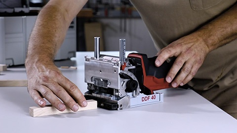

la voici en action avec le fameux accesssoires
