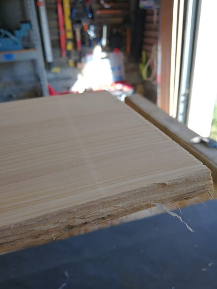

Salut à tous,
Je débute dans le bois et la création de meubles, et je me suis un peu équipé pour réaliser tout cela.
J'ai acheté d'occasion une raboteuse de table makita nb2012, et j'ai un problème avec ...

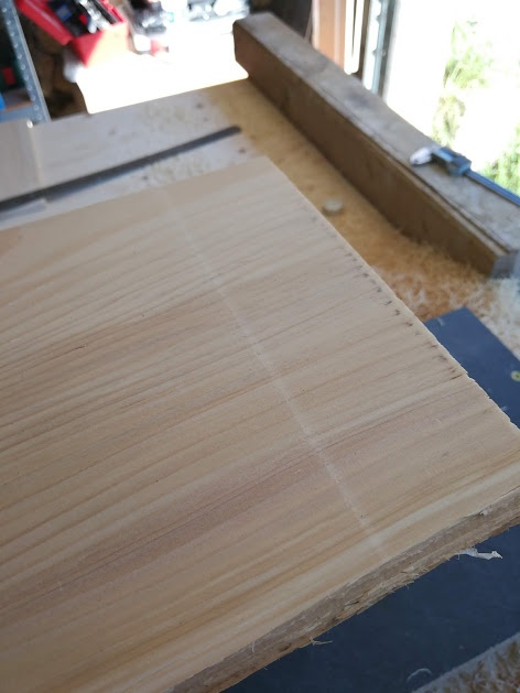

Comme on le voit sur la photo, les 5 premiers centimètres sont rabotés plus profondément que le reste :-( j'ai une différence de 0,5 mm !! Je vais devenir fou ...

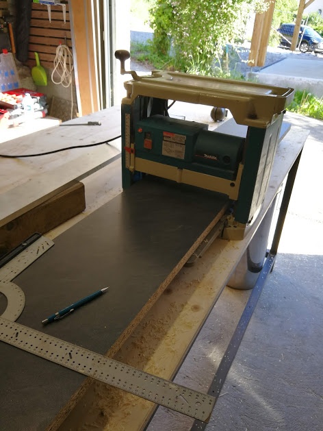

J'ai créé un plateau de 2 mètres de long parfaitement plat, pensant que ça pourrait résoudre le problème,mais hélas non .. j'ai aussi changer de côté les 2 fers,hélas pas d'effets non plus .. j'ai l'impression que c'est le galet qui entraîne la planche dans la raboteuse qui appuie beaucoup trop..
Svp pouvez vous m'aider ? je ne sais plus quoi faire !!

  • Cela s'appelle "talonner". J'ai une vieille machine, et cela arrive de temps en temps.
  • Il faut que la planche à raboter glisse bien sur le plateau. Mettre de la paraffine sur le plateau. Si ce n'est pas suffisant, placer une plaque fine de mdf entre le plateau et la planche à raboter. Elle coulissera bien mieux.
  • Bien sur, faire en sorte de faire des passes assez fines.
  • Habituellement, pour faire en sorte que ce genre de problème qui peut toujours arriver, ne gêne pas, je coupe les planches 5 cm plus long de chaque coté (avant et arrière).
Je viens de raboter du massaranduba, très dur, des petites longueurs de 40 cm. J'ai mis sur le plateau de la raboteuse une plaque de mdf de 5 mm d'épais bien lisse, qui glisse bien. La plaque de mdf est entrainée en même temps que la pièce à raboter. Pas un seul talon! Et pourtant, cela arrivait toujours auparavant avec ce bois, sans mdf dessous.

La glisse est un facteur important 😜 il faut aussi penser à s'occuper de la table de rabotage et pas uniquement de celle de la dégauchisseuse.
Atelier de Varembert
ce problème est très fréquent, pas de panique ;-)
C'est sans doute un problème de réglage des rouleaux. La "marche" apparaît lorsque la pièce passe sous le deuxième rouleau (celui qui est lisse).
Donc si tu le peux tu modifies la force de l'un des deux rouleaux.
Pour limiter cela, tu peux aussi faire une dernière passe de très faible épaisseur (0.2 ou 0.3mm) en fin de rabotage.
bon courage!
c est un problème de réglage des rouleaux et de la pression des presseurs tout cela se règle aisément
en sortie soulever légèrement votre pièce cela va disparaître

Salut, je répond avec un lien Eviter le talonnage qui pourra peut être t'aider.
Sache néanmoins qu'il n'est pas toujours possible d'éliminer complètement le talonnage et que certaines machines ne permettent pas forcement ces réglages.
