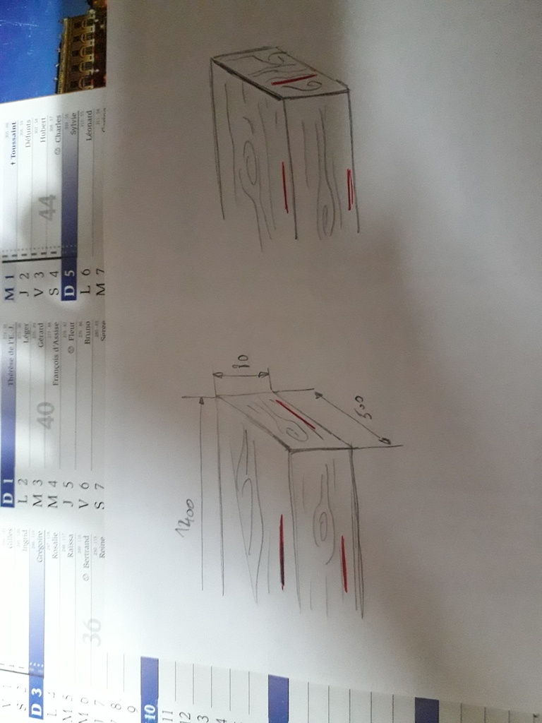

Bonjour, je voudrais fabriquer un faux plateau 1400×500×80 en massif avec des planches d'épaisseur 20mm .je souhaite faire l ensemble des assemblages avec des angles de 45° et lamello! Est ce possible en théorie? Y'a T il un fort risque que le bois se fissure ? Dans quel sens du fil du bois faut il coller ?

Perso, j’essaye de garder à l’esprit cette grande règle du retrait du bois:
Retrait longitudinal = très faible
Retrait radial = moyen
Retrait tangentiel = important
Donc si tu assemble une face tangentielle avec une face longitudinale, ça va forcément mal se passer...
Au contraire, il n’y aura pas de soucis à assembler 2 faces présentant le même retrait
Dans ton cas, il y’a malheureusement pas de solution miracle pour éviter d’assembler 2 parties avec un retrait différent. La moins pire me semble être la solution du haut, le décalage éventuel se fera sur “l’angle de la tranche du plateau”.
