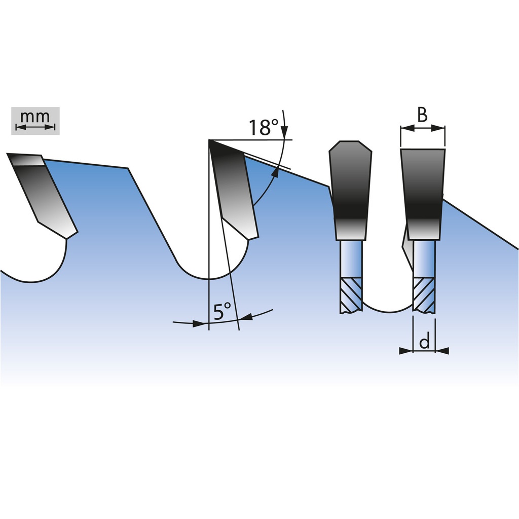

Jusqu'ici, je tourne avec un lame à denture trapézoïdale. C'est pas fou et pour les coupes dans le travers du fil du placage, j'ai pas mal d'arrachements. Après, c'est aussi peut-être une question d'affûtage ...

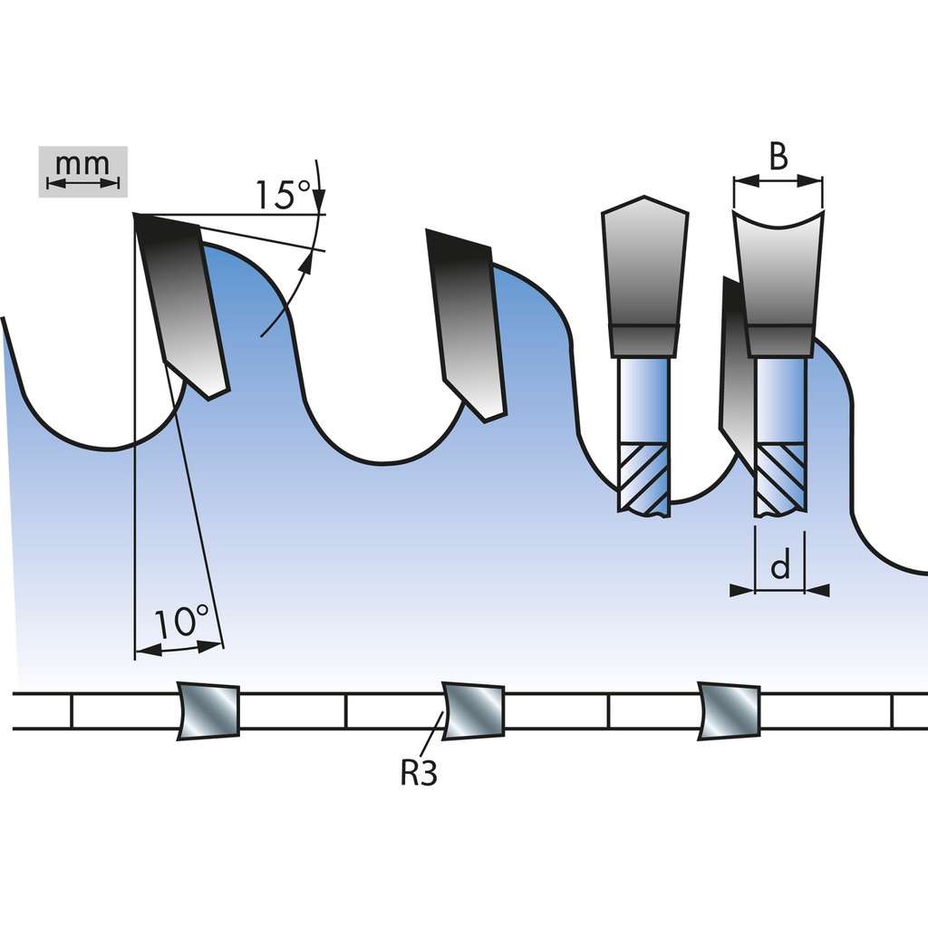

Il y a aussi les lames à denture à gouge et à toit. Certains d'entre vous on déjà essayé ce type de lame ?
Et pour rester chez Felder, je vois aussi la lame diamantée.
Ce produit m'intrigue, y a-t-il eu d'heureux testeurs de ce produit parmi vous ?
Après, je ne suis pas fermé sur une marque, donc tous les retours sont les bienvenues !
Et également les retours sur les possibilités d'affûtage ...

Ceci m'a poussé à commander une lame à gouge et toit. Je vous dirais à l'usage mon retour !

salut, dans l'école où j'ai étudié, l'on nous a toujours appris à prendre les lames a gouges et toit pour les découpes de panneaux plaqué bois. Par contre dès le moment où nous voulions un résultat propre en bois de travers pas le choix: l'aiguisage faisait tout, si c'était désaffûté il y avait des éclats. Les lames avaient 60 dents, pas d'inciseur dans la majorité des cas. Une des seule fois où fois j'ai pointé l'inciseur c'était pour un placage zebrano plutôt capricieux.
les trapézoïdale nous les utilisions assez peu.
Quant à la diamant, je ne pense pas que le résultat sera meilleur, simplement ta fréquence d'affûtage qui baissera drastiquement.

J'ai une trapèze et une gouge, je préfère la première mais seulement après son premier affûtage. Quand je l'ai achetée neuve, le résultat de coupe était minable.
La hauteur de sortie de la lame est aussi importante. Il faut avoir en principe une hauteur de dent au dessus du panneau.
Pour ce qui est de l'affûtage d'origine, j'ai acheté une lame trapèze Felder pour une plongeante sur règle, j'ai renoncé à m'en servir et elle est partie à l'affûtage, depuis c'est très correct alors que avant la coupe n'était pas meilleur qu'une lame classique.
J'ai constaté cela souvent sur les lames sauf Makita sur une radiale, la lame est un vrai rasoir en affûtage d'origine
Il existe 2 types de lame gouge. Une avec la dent à dépouille affûtée en creux comme une gouge, c'est la vraie mais l'affûtage coûte plus cher et une autre avec l'avant de la face d'attaque de la dent en forme de gouge et la dépouille en affûtage classique.
Il existe aussi des marques de lames haut de gamme que m'a déjà présentées un commercial mais je ne me souviens plus des noms. La qualité du carbure à grains plus fins fait la différence en qualité de coupe et aussi en tenue d'affûtage. Un autre facteur est la bonne planéité et l'absence de vibrations du corps de lame en rotation qui jouent beaucoup sur la netteté de la coupe.
Évidemment, en tarif ça pique un peu et il faut réserver ce type d'outils que pour les coupes très soignées et en avoir d'autres pour le tout venant
Quant aux lames diamant, c'est plutôt pour l'industrie pour faire des km de coupe soi pour la coupe de panneaux genre stratifié compact (cabines de douches de vestiaires sports ou camping) mais c'est un prix à 4 chiffres pour un diamètre très petit pour des épaisseurs de coupe de l'ordre du cm

J’ai eu l’occasion d’utiliser de la lame gouge à l’école. C’est vrai que c’est un vrai régal de travailler avec. La qualité de coupe est exceptionnelle, en particulier sur les melamines et autres stratifiés. À utiliser réellement pour les coupes fines. À mon sens, elle serait adaptée à ton travail.
Mais on obtient aussi de bons résultats avec les trapézoïdales. Il est sûr qu’un coup d’affutage... 😜

Bonjour Boris, j'utilise une lame gouge pour les stratifiés et panneaux plaqués, pas de problème particulier. Je fais une incision avec la scie plongeante, sortie de lame de 2mm et marche arrière (en avalant), puis coupe à la profondeur, le dessous de la coupe étant propre ( dents rentrantes).

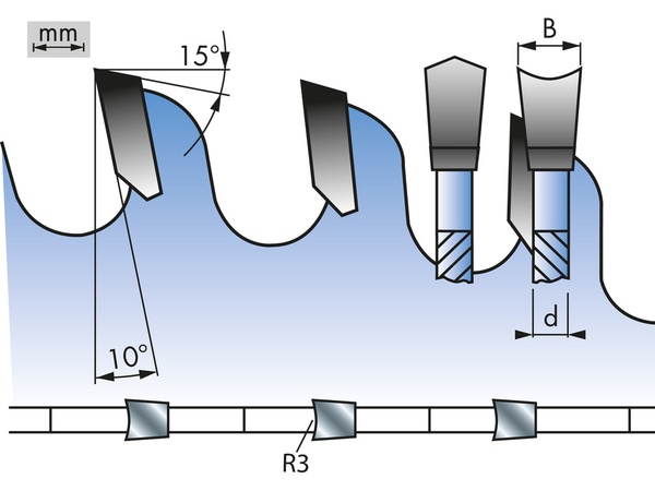

Voila j'ai retrouvé l'article qui fait suite à la vidéo, rapide traduction:
Le fabricant italien propose 2 séries de lames pour coupes sans arrachage.
  • Une où les dents ont une forme de toit avec en plus un angle négatif et une autre où les dents ont une forte pente latérale alternée.
    Ces 2 modèles de lames ont été testés sur des matériaux divers comme des revêtements synthétiques, les panneaux plaqués ( comme ton cas) , elles sont idéales pour les machines sans inciseurs et les modèles portatifs( elles existent en petits diamètres.
    La qualité de coupe avec 48 dents en grand diamètre est aussi propre que sur des lames 60 dents et sont donc appropriées pour couper proprement des épaisseurs élevées.
    Concernant l'affûtage, le second modèle doit pouvoir être affûté plus facilement.
    En plus de la bonne qualité de coupe, ces lames occasionnent moins de bruit.
    les pastilles carbures sont proprement soudées et les lames pourront être affûtées de nombreuses fois. Cette opération s'avèrera rentable au vu du prix des lames.
    La lame avec dents en toit et 48 dents coûte 73 euros et la lame à denture oblique latérale coûte en 60 dents , 60 euros.
