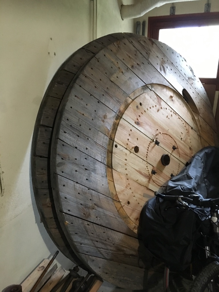

J’ai récupéré un touret de grandes dimensions (190 cm de diamètre des plateaux pour 110cm de largeur).

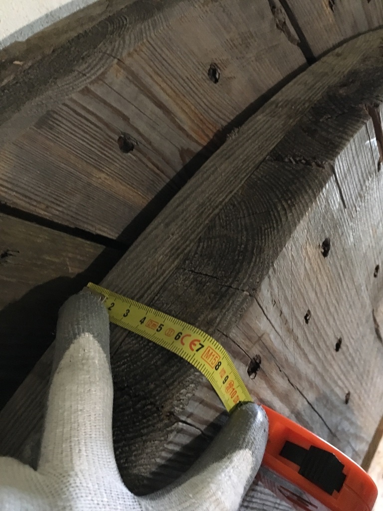

J’ai un problème pour faire cette découpe car les plateaux (ou plutôt les joues) sont très épais : 2 planches de 3,5cm chacune soit 7cm à decouper avec en plus de la ferraille servant à leur assemblage.

On penserait bien à une découpe via une bonne scie sauteuse, mais le problème de la sauteuse c'est qu'a partir d'une certaine épaisseur tu a la lame qui commence à dévier (coupe en biais) et ce en coupe ligne droite, donc 70mm en courbe, je te raconte pas la galère, mais bon en y allant très doucement ( et pas de mouvement pendulaire, en courbe cela accentue le défaut), après en retournant la pièce tu peux reprendre la partie biaise. Sinon il y a aussi la découpe au jet d'eau, si tu a une boîte qui fait ça prés de chez toi, là on peut découper jusqu’à 150 ou 200mm.

Tu auras le même phénomène avec la scie sabre qu'avec la scie sauteuse, vu que la seule différence, c'est la position du moteur et de la poignée!!.

Personnellement, je pencherais pour la scie sauteuse. Avec des lames de 105mm ça coupera les 70mm.
Après, s'il y a en plus de la ferraille à l'intérieur, je pencherais pour les lames bi-matériaux (bois et métal). Elles ont une denture mixte pour couper les deux. Je sais pas par contre si elles existent en grande longueur.
