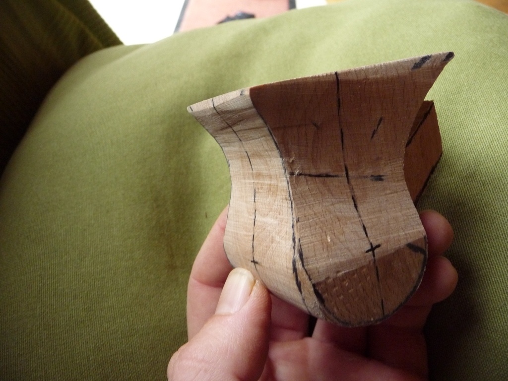

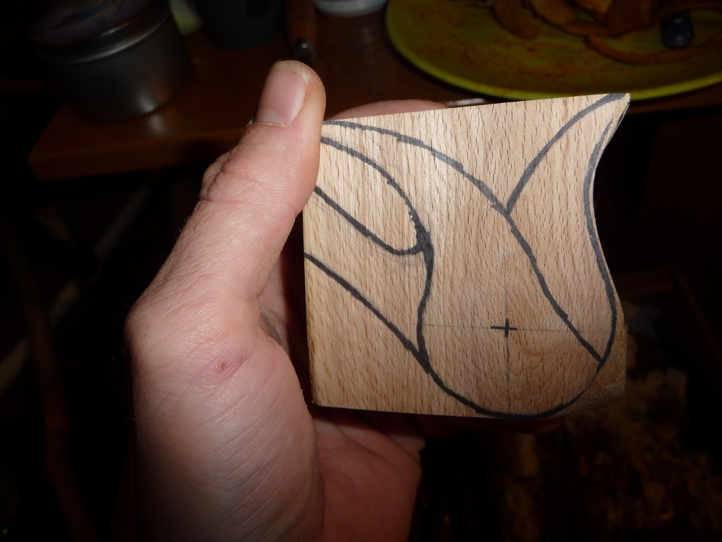

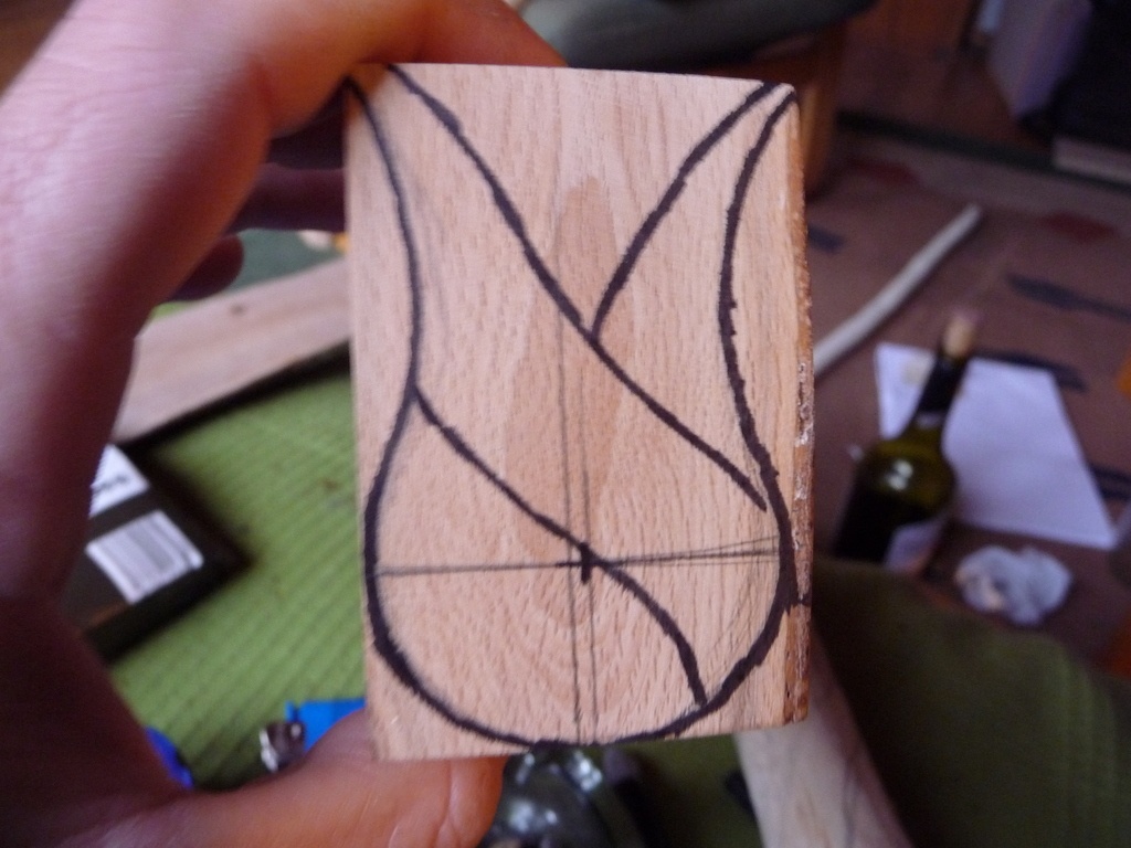

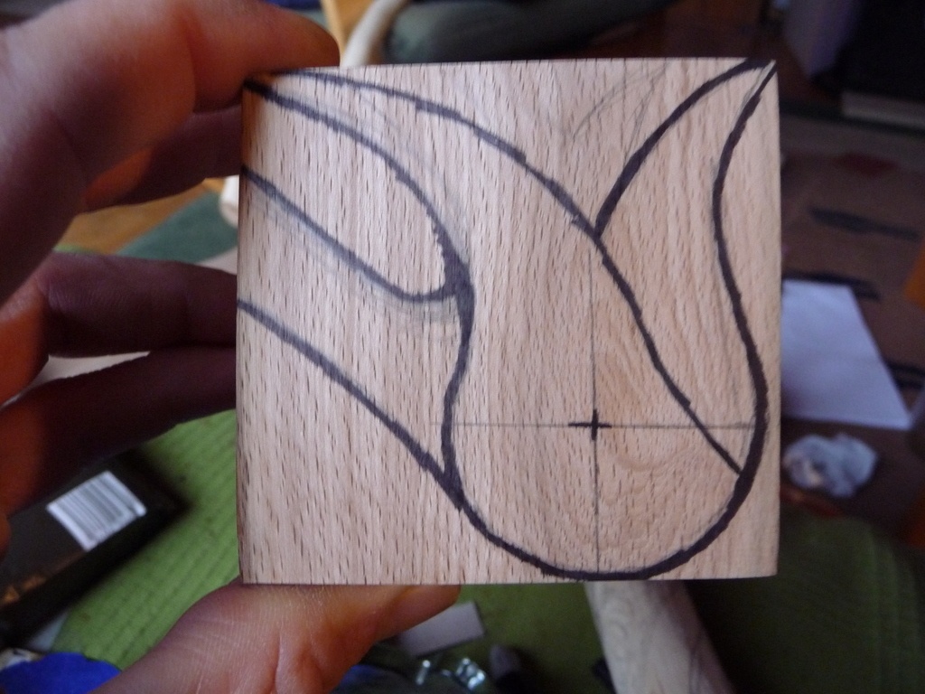

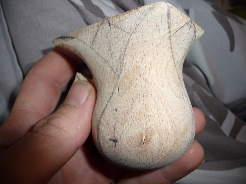

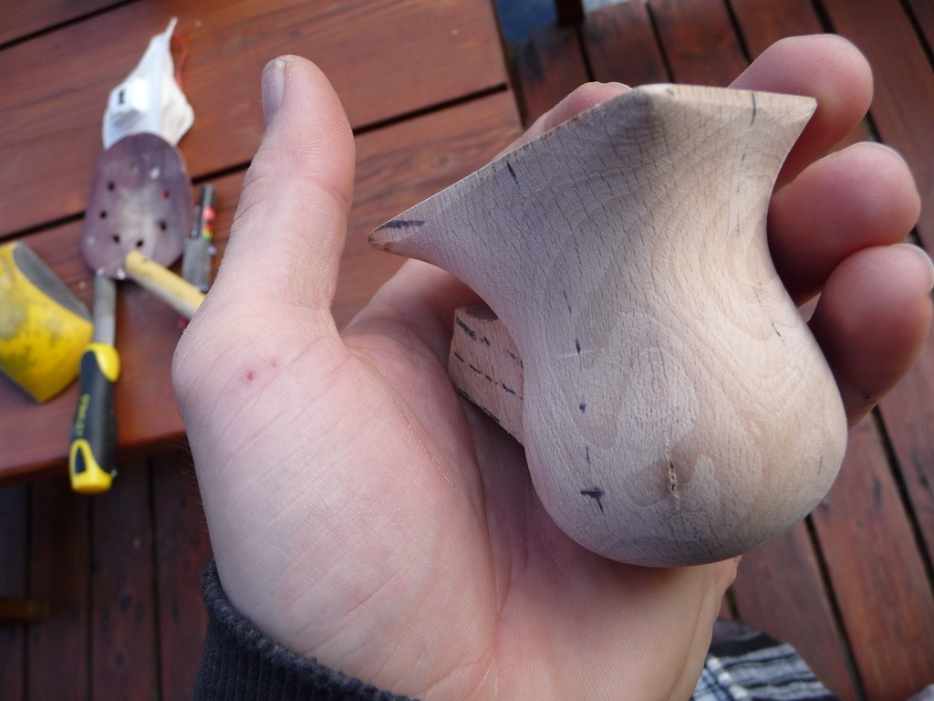

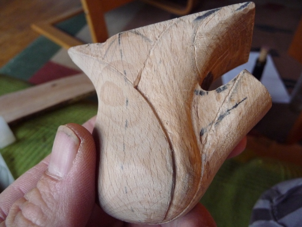

si tu sais se que tu veux faire je te conseille de faire 2 dessin (schéma) taille réel l'un de profil l'autre de face tu les applique sur ton morceau de bois (ou tu dessine directe dessus) et tu a plu qu’a dégrossir selon tes 2 cote c'est la méthode la plus simple si tu na pas le logiciel en tête ;)
bon courage si tu débute, je te met quelque photo d'une réa (forme simple) en cours qui te donnera peut être des idée pour les étape (pipe tulipe)

Merci sey !C'est vrai que cela m'aidera . Merci. Bon j'envisage de faire une sirène donc je vais décomposer mes coupes en commençant par la queue, le temps d eme faire la main !!!!
