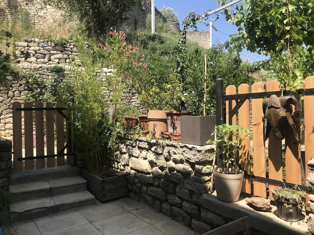

Je suis en train de fabriquer des volets de porte et des portillons en mélèze. Portes orientées nord en Provence.
Quelle finition me conseillez vous pour conserver la veinure du mélèze
