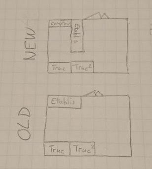

Suite au réaménagement de mon entrée, finie la déco de post déménagement, madame aimerait que j'opte pour un établis moins volumineux... Sauf que bah moi, je le trouvais déjà trop petit.
Il me faut donc revoir un peu le concept. J'avais pour l'instant un plan de travail, coincé dans le coin de ma pièce ce qui était déjà une mauvaise idée. L'emplacement me coinçait complétement contre le mur, et finalement l’établis me desservait plus qu'il ne me servait.
Du coup, j'opterais bien pour quelque chose de plus central, histoire de pouvoir tourner autour (au moins partiellement) tout en conservant une partie de la surface d'avant (le comptoir en haut a gauche à l'image). Plus centré et plus gros, pile poil ce que ma chère et tendre ne souhaitait pas. Parfait! Du coup, pour éviter le bain de sang, pourquoi ne pas le faire escamotable? Je peux bosser tranquillement et plus librement qu'avant, et quand on reçoit des invités, hop emballer c'est plié.

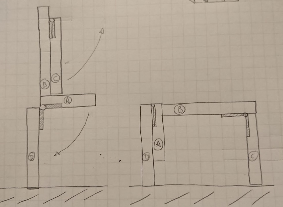

Voici un des montages qui me paraitrait pertinent :
Sur le schéma, hors utilisation de la surface, A serait une sorte de comptoir qui permettrait d'utiliser l'espace même pour un petit bricolage rapide, sans avoir a tout déplier.
Le principe me semble correcte mais la charnière liant A à D doit supporter toute la charge donc ça ne marche pas. De plus le montage de A et B me semble un peu critique pour le laisser en l’état. Je réfléchi a une solution.
Petite question donc :
Est-ce qu'un montage avec tourillon + collage suffirait a supporter des coups et du poids (sur A et B)?
Si vous avez des conseils, critique ou idée pour améliorer le concept, je suis preneur.

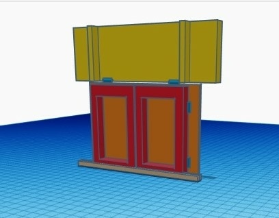

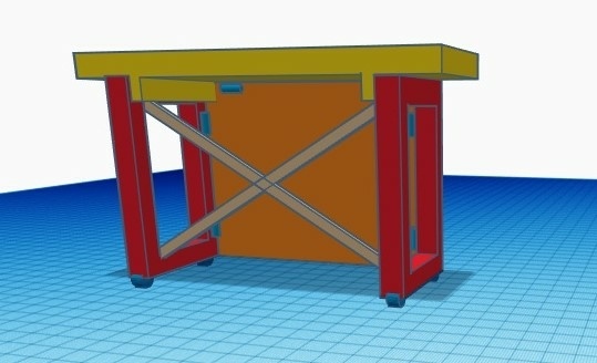

Voici une idée vite fait pour un établi à la fois déplaçable sur roues et pliant contre le mur.
Le plateau jaune est fixé sur la plaque orange avec de grosses charnières ou des gonds. Il est également fixé sur les pieds rouges par des boulons traversant les traverses jaunes.
Les pieds sont fixés sur la plaque orange par des gonds ou grosses charnières.
Des entretoises marron en diagonale rigidifient à l'avant. Egalement boulonnées dans les pieds.
Quand tout est boulonné, il est très rigide et stable (on peut faire les entretoises diagonales un peu plus épaisses que sur le dessin).
Il est déplaçable sur roues.
Quand on veut le replier contre le mur, on déboulonne les entretoises marron, et le plateau des pieds, on relève le plateau et on le fixe au mur (crochets ou autres). Les pieds sont alors repliés contre la plaque orange et le tout est alors gentiment replié contre le mur. Comme le plateau est fixé au mur, cela ne se renverse pas.
(il me semble que quelqu'un avait déjà montré la même idée du plateau qui se fixe au mur avant de replier le reste, mais je ne retrouve pas...)

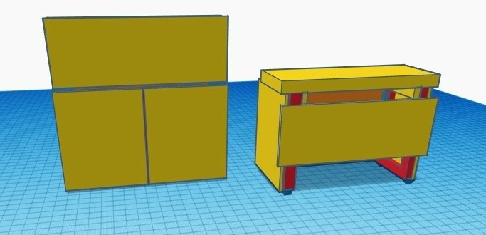

(EDIT) J'ai rajouté des plaques à l'avant, en remplacement de l'entretoise, et sur les cotés des pieds. Quand on replie, tout est caché.

Le concept que tu propose est assez simple et j'ai envisager cette solution également mais voyons ça d'un œil partial. J'ai beau envisager tout sorte de lasure pour le dessous du plateau et les pieds... Ça reste quand même assez moche non?

J'ai rajouté des plaques à l'avant et sur les cotés des pieds, qui permettent de tout cacher quand c'est replié. C'est pas clean, comme çà ?
Ludovic
En effet! Simple efficace. Il y a surement moyen de mettre une sorte de crochet pour les tenir en place. Avec ton idée l'avantage c'est que ça reste mobile. Si la position me plait pas, un coup de roulette et hop... Hmmm
J'avais une idée qui me plaisait bien, le plateau plié recouvre une surface murale de rangement. Du coup plier, avec tes panneaux non seulement ça fera clean mais les gens pourront croire a un simple rangement type armoire. Je deplis le tout et pop! Un plan de travail mobile et un mur bardé de scie, marteau et autre bazar en tout genre!
