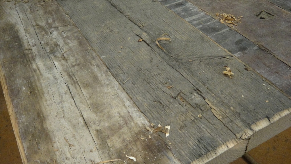

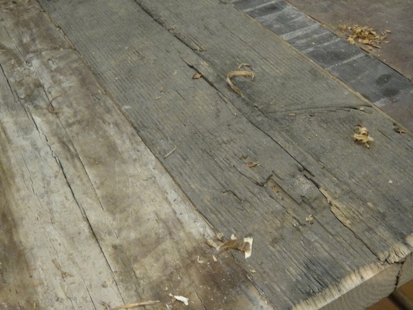

Bonsoir à vous, je suis dans ma période" réemploi des matériaux" et comme je ne veux pas jeter....
Je veux poser cet ensemble sur une ouverture pratiquée dans le sol d'une dépendance ( à l'étage) , l'orifice servait à descendre le foin pour les animaux qui se trouvaient en dessous et sécurité oblige....
Les planches proviennent de wagons et sont recouvertes de peinture , de corps étrangers dans les fissures et de dessafleurs de 5mm par endroits.
L'ensemble mesure 600 X 700 et est consolidé par des tasseaux sur le dessous.
Que me conseillez vous pour obtenir une surface propre....
j'ai des souhaits:
Pas de défonceuse, ni disqueuse, ni ponceuse ....eh oui je ne sais pas ce que veux!....euh plutôt des outils manuels et à la limite une scie circulaire....
J'essaierai de faire une vidéo de la technique ou des techniques utilisées....j'oubliais l'épaisseur c'est du 40 mm
Merci pour la collaboration!

Travaillant dans le domaine du ferroviaire, j'ai eu l'occasion de récupérer des plancher en chêne et bois exotique. Je vois bien ce dont tu parles dans les fissures. Cela fait peur d'y mettre un coup d'outil... 🤕
J'avais passé un certain temps à enlever le plus de clou et autre corps étranger. Puis je suis aller cher un fournisseur les passer à sa grosse rabo en 10cv et tout en fonte. Ca m'a coûter une centaine d'Euro pour un wagon complet, plus une paire de fer. Mais ça fait son poids, et j'ai 😓😓😓
Arriver à la maison j'ai pu tout retravailler comme du neuf.
Que tu utilises des outils à main, ou des outils électro, tu vas obligatoirement abîmer les fers. Peu de chance de garder un tranchant propre et sans éclat très longtemps. Le choix doit se porter, selon moi et ma maigre expérience, sur le moins cher des outils, et le plus costaud tout de même, car les planchers ont environ 40 ans, ils sont très dur.
hedjour
Autrement dit une bonne vieille varlope avec un fer affûté comme un rasoir.
Mais avant tout une bonne séance de nettoyage s'impose.
Mes vieilles poutres ou planches , je brossais énergiquement (brosse métallique) , puis on enlève les corps étrangers , et enfin j avais un riflard et un rabot voués à cette tache ( affûtage du fer arrondi ) .
Tu vas transpirer , mais le résultat sera à la hauteur !

Les planchers de wagons sont traités avec une espèce de peinture/résine en sous face. Rien sur le dessus. Rien en dedans. Une fois enlevé 3 à 4 mm pour les trous et autres défauts, le bois est comme neuf.

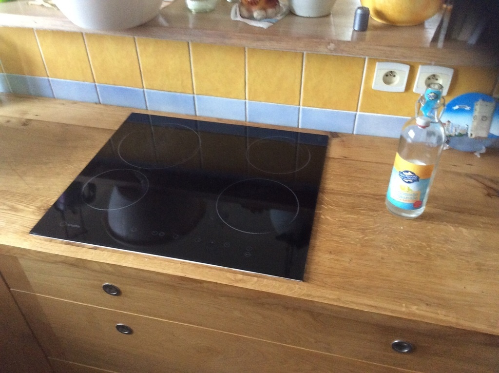

J'ai fait mon plan de travail avec.
