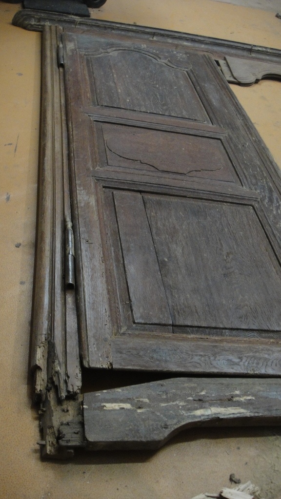

Est ce qu'on peut restaurer cette armoire Louis XIV, en chêne?
J'ai une armoire( enfin le l'avais achetée pour les portes) et je me posais la question, vu qu'elle date du XVIIème siècle , est ce qu'on peut la restaurer...au vu des photos!!!
Il manque la majorité des corniches, il n'y a plus de pieds, il manque une entrée de serrure, votre avis!!!
et j'oubliais vu son âge le chêne est très noir ( dans la masse)

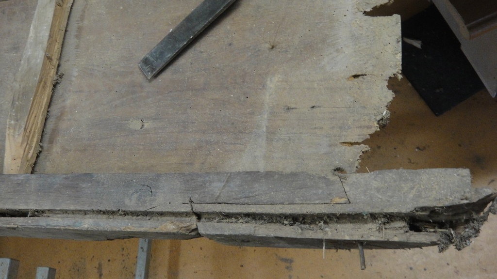

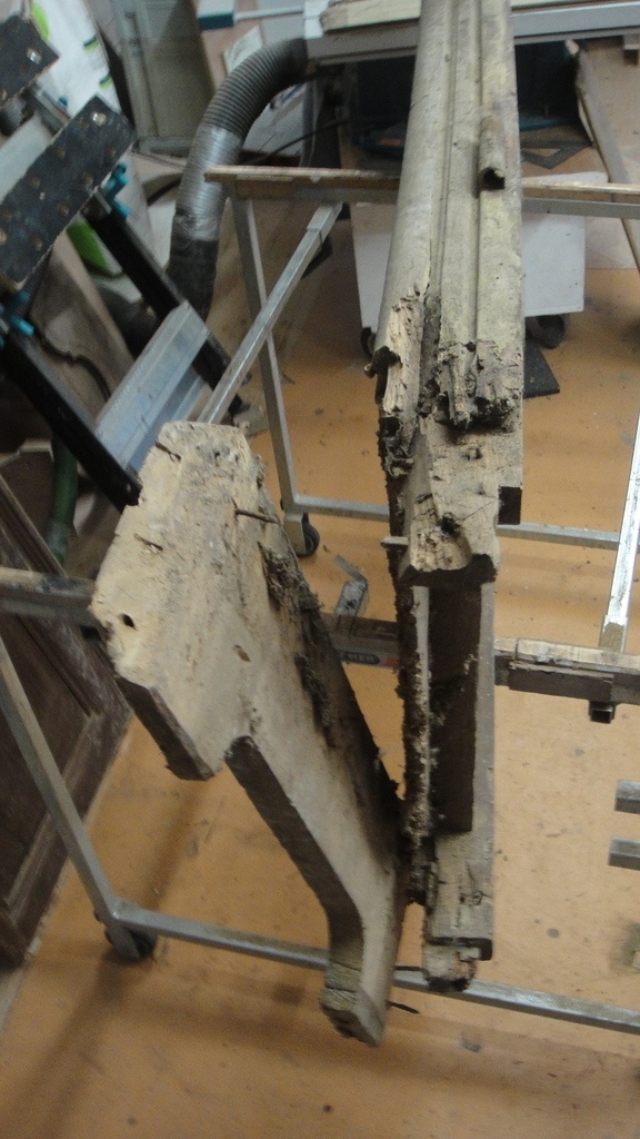

Bonjour pour le montant on peut faire une greffe juste au dessus de la partie pourrie et refaire les moulures.
Pour la traverse idem refaire et greffer un tenon.
Le tout en travaillant avec du bois identique
Maintenant c'est du taf et il faut être patient mais c'est un défit intéressant.
Autrement comme kentaro en faire un cadre

En fait sur cette armoire , le bas est absent et remplacé par des planches clouées, ce qui lui donne une allure simple, Les pieds miches n'existent plus, la corniche haute manque sur les côtés , j'ai le fond, tout à fait XVIIème, les portes sont en bon état, j'ai la serrure( je dois refaire la clé) et une entrée de serrure est manquante. Au départ je pensais faire un placard avec les portes...mais quand je pense qu'un maître menuisier à construit cette armoire quelques années après la guerre de 30 ans et 200 ans avant l'arrivé de l'électricité ....j'ai décidé de la restaurer, pas de la rénover.....et elle ira dans un bâtiment ( un peu intérieur de grange) que je viens de rénover et de modifier et dont je publierai les étapes, je vais la restaurer avec une table deux bancs et 2 chaises , j'ai des vieux bois ( pas très vieux, ils ne sont que du début du 19 ème) mais j'ai décidé de réaliser une finition particulière ( une technique qui vient de me passer par la tête).
L'essentiel du travail sera fait à la main et je pense que je publierai un pas à pas.
