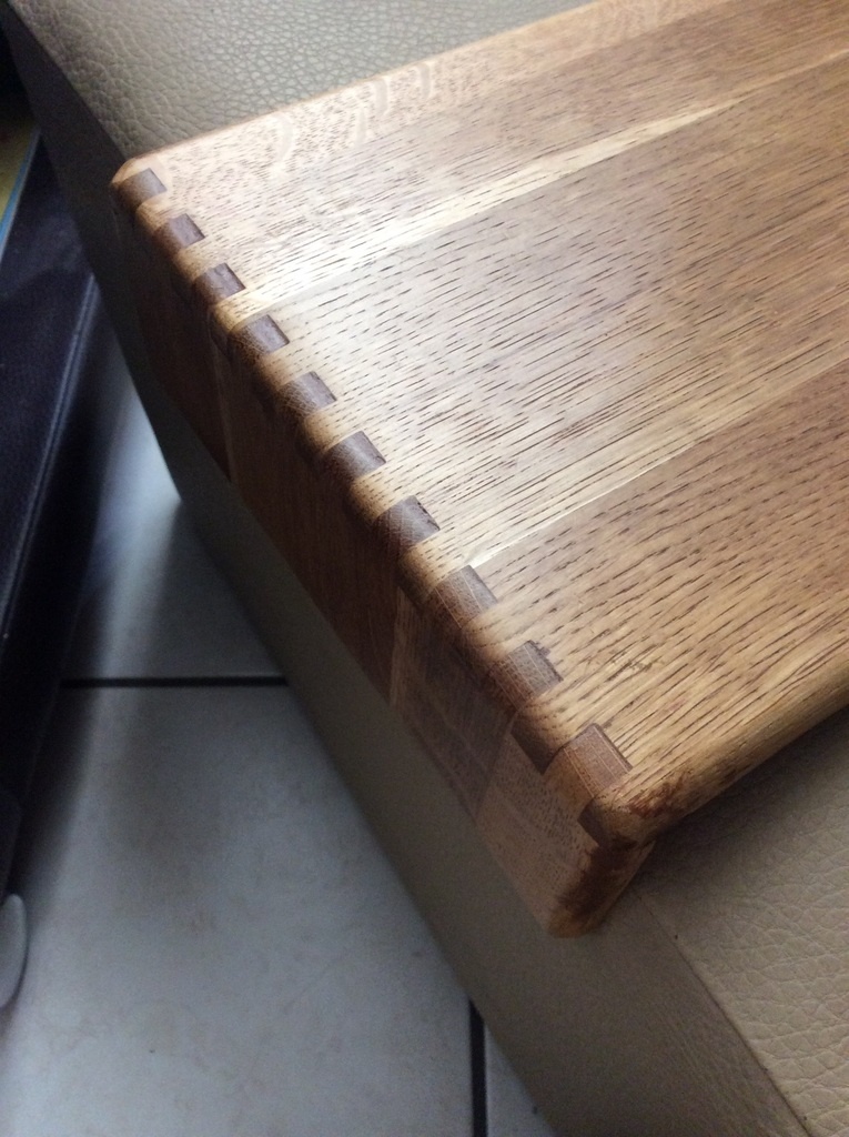

Bonjour , Merci pour ta reponse , en effet , j'ai fait un gabarit a la scie a format avec une lame de 10 mm de large pour les queues droites ..comme Samnuel Mamias , mais la je cherche un gabarit qui me fasse les 2 droit et arronde ,

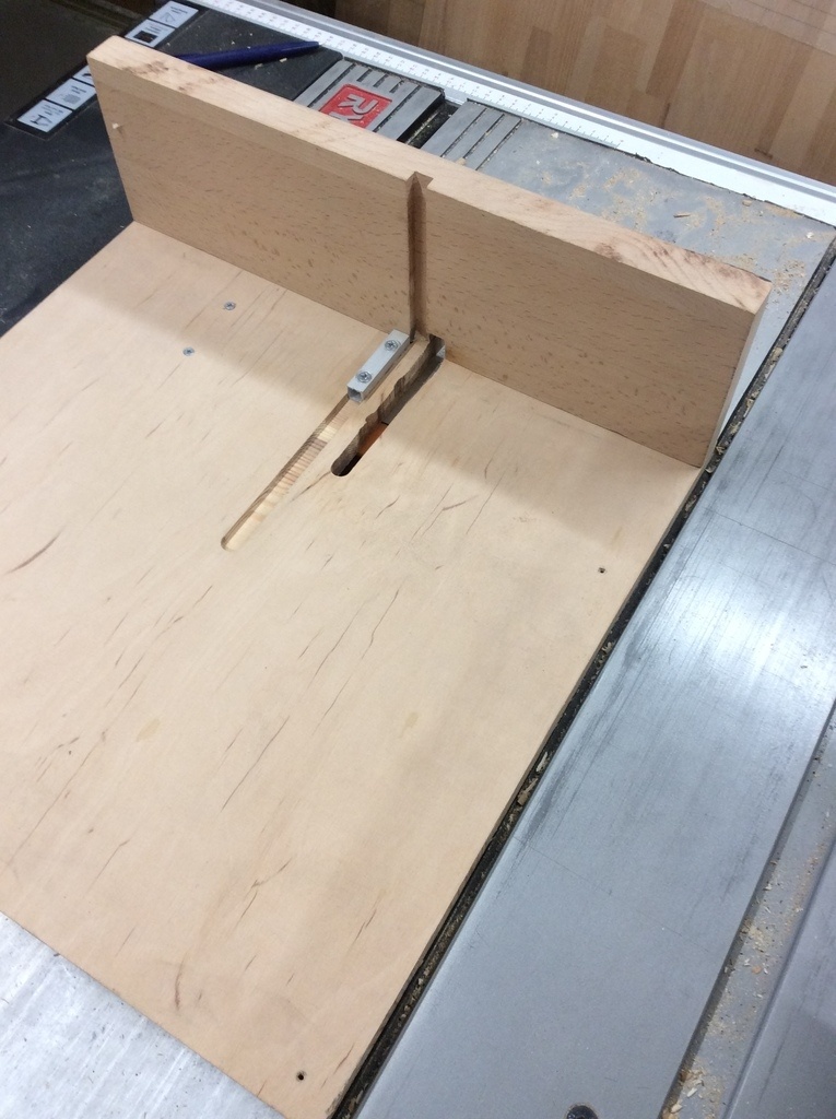

Sinon, tu as la version préhistorique de ma grotte, sur table de défonceuse, et le résultat (queues de 10).
lamalleencoin
DewhitYoussef oui Ca c'est ce que je fais avec une lame de 10 mm . Ca marche tres bien mais c'est long .. et c'est pas compatible inspection du travail ..
lamalleencoin tu as une lame genre dado ou une fraise à rainer comme Samuel mamias ?
lamalleencoin
DewhitYoussef oui une fraise a rainer de 10 que j'ai fait faire avec des plaquettes demontable ( Via Christophe Jully le patron de chez Holzprofi ) et je me suis fait une luge . Mais j'espere qu'il va trouver des Dado compatible .
Ok car ce que j’avais compris de la vidéo de Samuel c’est que justement, la fraise à rainer c’est ok, mais pas là lame dado, c’est pour ça je suis étonné.
Et avec une défonceuse sous table, c’est pas compatible avec l’IT?
Après, pour le temps d’exécution, à par couper par lots de 2 ou 4, je ne sais pas comment accélérer le processus, et je ne suis pas sûr qu’un gabarit permette d’aller beaucoup plus vite en fait.
lamalleencoin Ma "machine" n'est pas compliqué du tout! Le principe est d'une simplicité totale, facile à réaliser et très efficace ;) Et cela marche avec une lame normale de scie sous table. Si tu veux, je t'en fais un.
