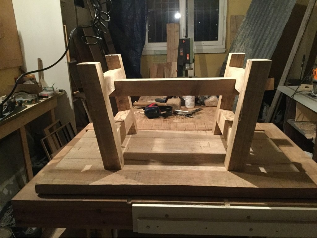

Aujourd’hui je me suis dit « ok je fais une table basse. « Ok piétement avec un angle » (jamais fait avant). Et là je me dis « bon comment je fais maintenant ? »
Comment on joint le piétement à la table ?
Quelqu’un peut me sauver la mise ?
Merci d avance
5
Simplement avec des faux tenons ou pigeons borgnes et collage !
LobfrontalDjack
Merci sylvainlefrancomtois
J y ai pensé spontanément mais l’epaisseUr du plateau central est 25mm, est-ce suffisant ? J ai peur de ne pas être équipé pour serrer un tel collage qui plus est...
Peut-être que j angoisse pour rien...?
Est-ce que visser une traverse plate entre chaque binôme puis visser celle ci au plateau pourrait le faire ? Moins ébéno mais bon...
faux tenons bien fait et bien collé (blanche) ça ne bougera pas ! (utilisation normale !!)
+1 pour tonton sylvainlefrancomtois !!
LobfrontalDjack
Bon ça sera une nouveauté encore une fois alors faux tenons en bois de bout, je vais suivre vos avis même si je redoute le’ niveau de difficulté. A quoi bon demander votre aide sinon !!!
Jeromymacam
Ou tu relies les pieds pour 2 traverses que tu colles/visses au plateau.
