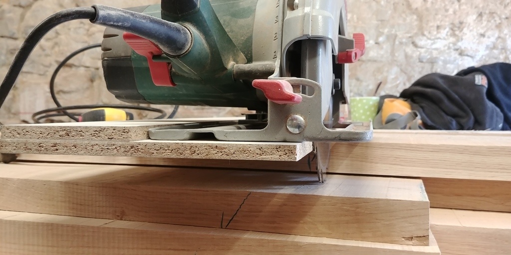

Lame de finition type 60 dents pour 190diam , un rail guide fait maison si ta scie n est pas équipée. Ce guide te servira de par eclat en haut la ou tu en aura le plus.
Je te joint une photo de type de guude a réalisé en fonction de la longeur de tes coupes et de ta machine.
Bon courage
Bien vu.
Un petit tasseau à 90° et on a l'arme ultime 👌
