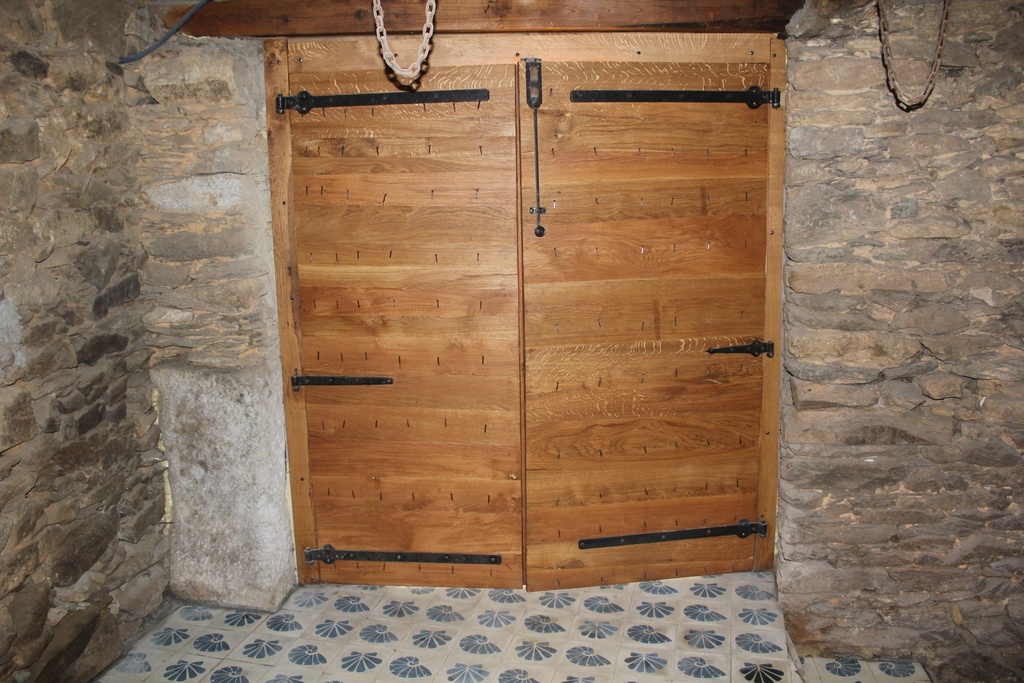

le fait de mettre des planches horizontales et verticales est autorisé depuis la nuit des temps et ce n'est pas cela qui me gène.
la porte de l'eglise d'a coté est construite de la meme façon.
je suis bien dans une zone super pluvieuse, et là non plus ça n'est pas problematique.
la porte du haut n'a pas bougé les portes de la photo du bas oui.

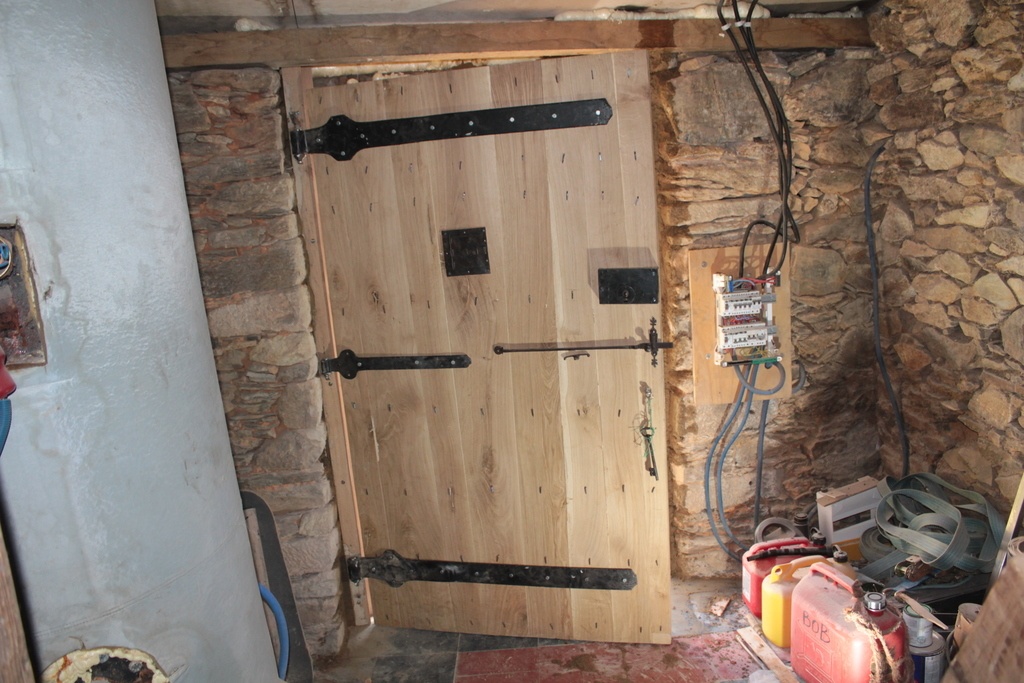

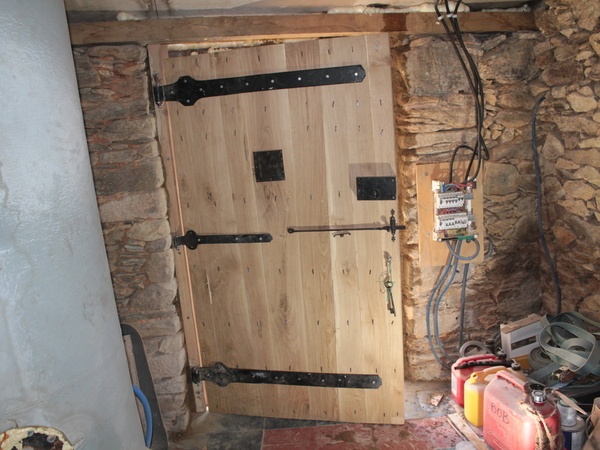

Autais-tu une photo de l’autre côté?
Tu as un “panneau” de lames horizontales d’un côté et verticales de l’autre? Comment sont ils fixés ensemble ces 2 côtés? Des clous repliés?? As-tu des joints de dilatation/un espace libre entre chaque lames?
Une hypothèse:
Dans cette dernière photo, (si elle est bien prise de l’intérieur), le gros du retrait du bois (radial/tangentiel) se fait sur la hauteur... donc le retrait (dû au fait que l’intérieur est certainement plus sec) se fait sur ~2m! (Environ 2,5cm si 5% de différence d’humidité) Le phénomène est amplifié par rapport à ton autre porte qui a les lames dans l’autre sens à l’intérieur. Est-ce que ça te semble plausible?
Je pense que la « courbure » va « aller et venir » au fil des saisons... Quant à les « maintenir droite en les obligeant », j’imagine que c’est possible avec de l’acier costaud (cornière, tube carré,...) bien placé.
Xylosophie
Autre hypothèse: il me semble que sur ton image du haut, chaque lame semble fixées par un clou en son centre (au centre de leur largeur)... Si il y a un espace de dilatation entre chaque lame, elle est bien libre de bouger comme elle veut. Ça a pas l’air d’être le cas dans ton image du bas, non?

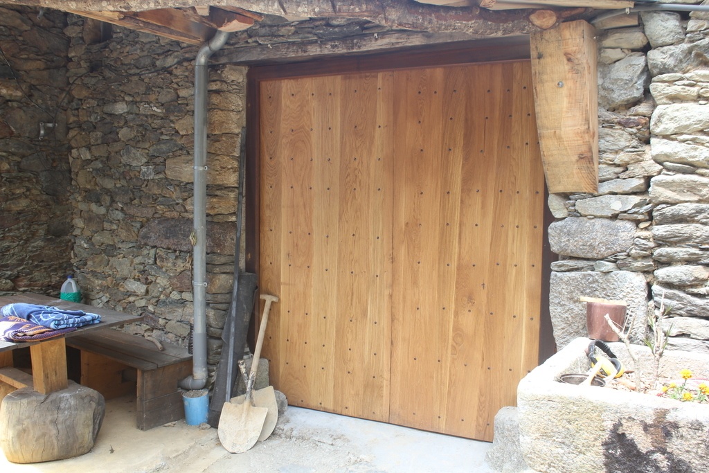

une vue de l'exterieur...
tout est bloqué collé cloué de partout. sur les trois portes. mais bon je n'imaginais pas une telle difference entre mes portes alors que la premiere n'a pas bougée d'un poil.
mais si avec du bon acier je peux y arriver alors je vais y reflechir.
