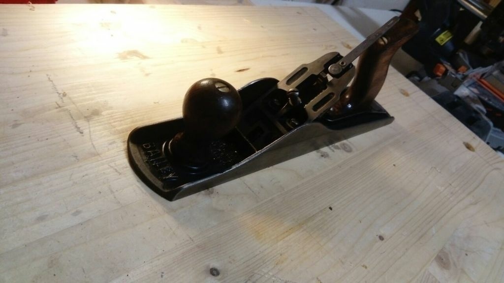

Je suis en train de finir la rénovation d'un stanley nº5, il est beau, et on aura une histoire commune, mais clairement mon prédécesseur n'y'a pas été de main morte et il ne sera jamais comme un neuf.
Pour certains rabots, je trouve que neuf c'est bien aussi, le plaisir de pouvoir partir de zéro. Et puis certains outils ont une durée de vie, parfois la durée du bonhomme derrière.

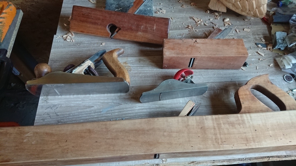

Mes jouets rien de sensationnel mais il font le job trouvé en brocante celui qui me sert le plus et le petit rabot bois
Palissandre ils sont très bien 👍🏻

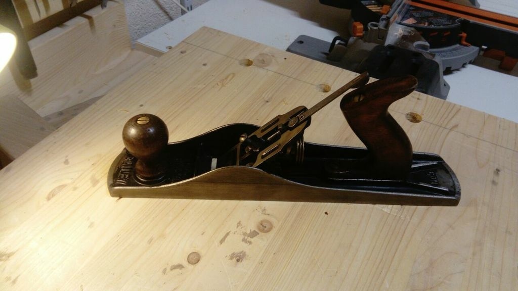

Le numéro 5 fini de retaper, sans son fer qui à besoin d'un affutage.

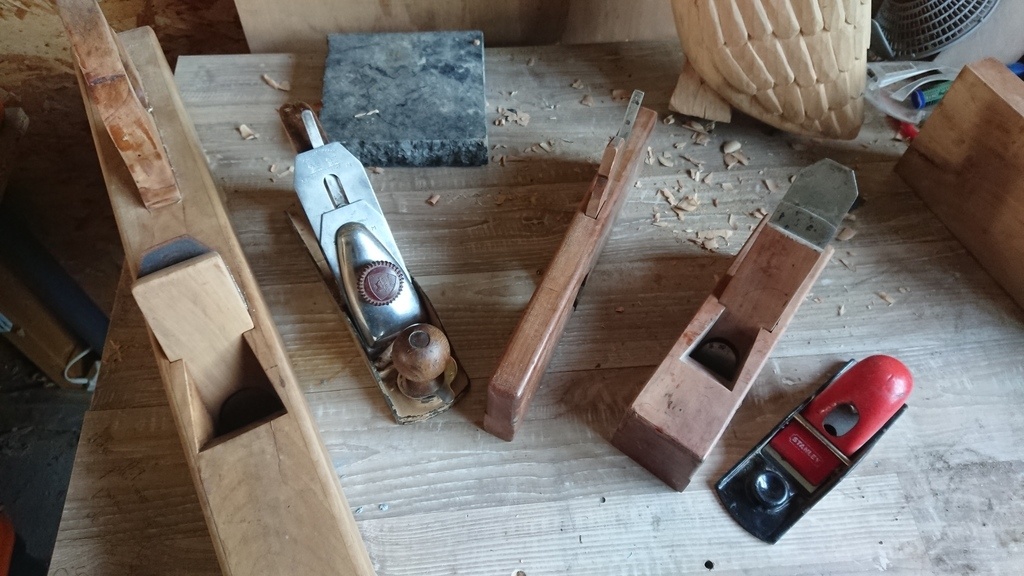

Palissandre
Oak une seconde vie l attend il est comme neuf
