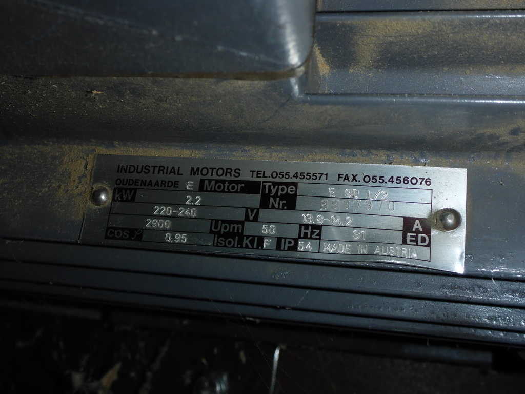

bonjour à toutes et tous.
je viens d’acquérir un combiné Robland X260 220v de 1997.
je trouve que la puissance des moteur est assez faible , surtout pour le bois massif
le disjoncteur thermique saute assez vite.

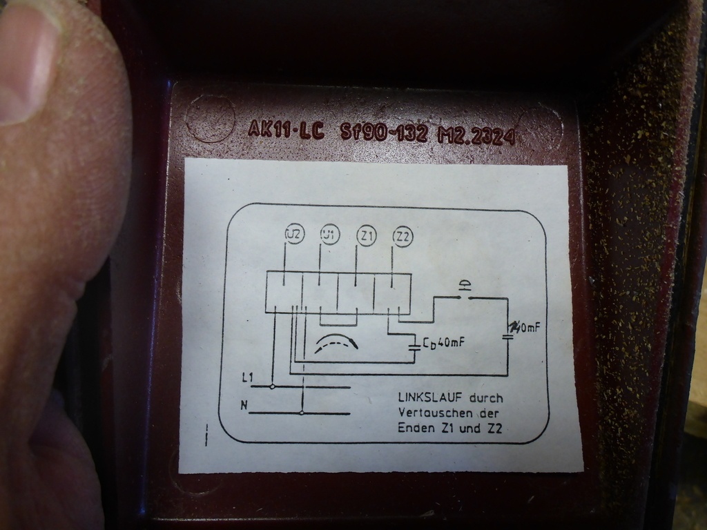

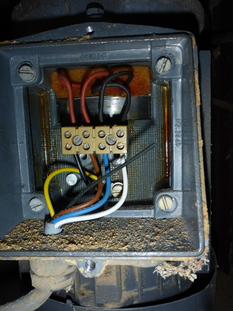

ce sont des moteur 220 v avec condensateur de 40 et 160.

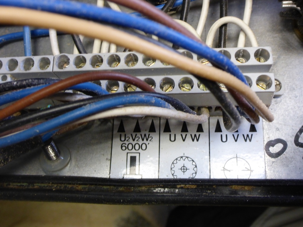

question est il possible de modifier les condos pour plus de puissance ?
peut on brancher ces moteurs en 220 v tri ?
merci pour vos aides
cdl
changer les condensateurs n' augmentera pas a mon avis la puissance des moteurs les condensateurs ont pour office que de décaler de pie sur deux en arrière une phase pour pouvoir utiliser un moteur prévu pour du triphasé et de le faire démarrer il y a d'autre solutions mais peu de moteur l' accepte, changer de moteur est la solution

Oui je me pencherai également sur ce point d'abord... Car 3ch, même mono, pour une 260 de large, et probablement une circulaire avec 85 mm de hauteur de coupe, c'est suffisamment dimensionné dès lors que les outils sont affûtés convenablement.
