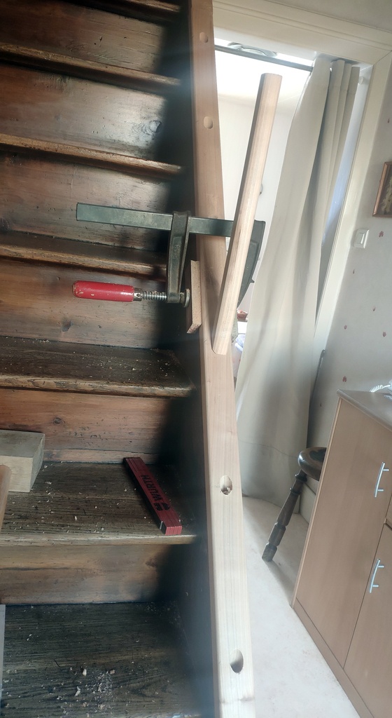

Je cherche à réaliser un garde de corps démontable, et j'aimerais pourvoir emboîter les montants (30/30) carré dans un support monté sur le limon dans des trous de 25 de diam.
Question : comment faire des bouts ronds propre de 25 en bout de carrelet de 30/30.

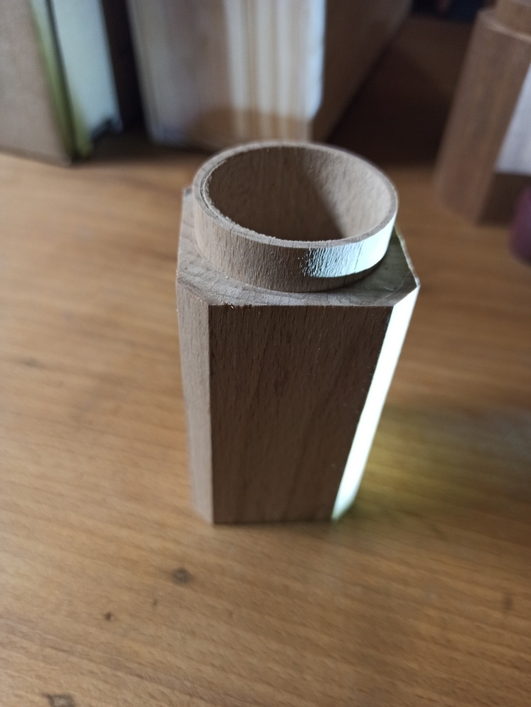

Avec une scie cloche par bout des montants?

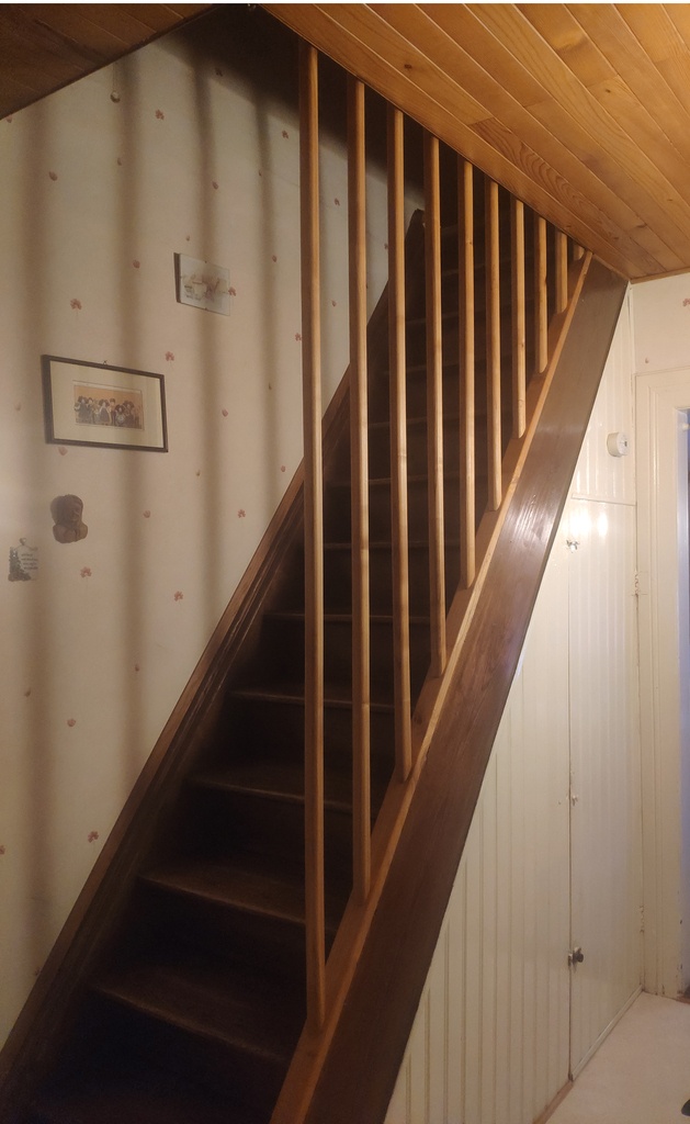

Salut à tout le monde. Comme promis un retour sur cette réalisation.
Merci pour vos remarques et conseils, çà y est tout est en place.
Rampe en carrelets de 35, trous de 25, tourillons de 25.

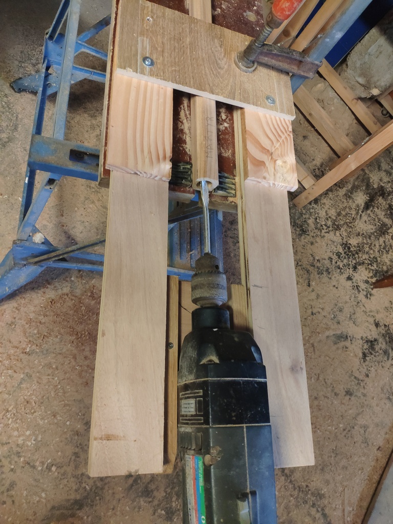

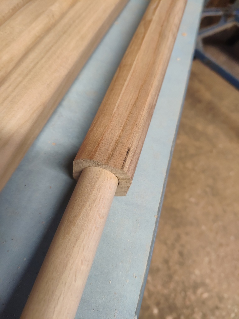

Pour le perçage j'ai fabriqué un gabarit, en chute, pour être à angle droit dans les carrelets, tourillons de 25 recoupé avec l'angle de la pente de l'escalier.
Le tout monté en assemblage sans colle pour pouvoir le redémonter facilement, passage de meubles au cas où.
Sur le limon vis cachées dans les trous, traverse haute fixée sur le planché avec 3 vis, entre les deux les carrelets tourillionés.
L'ensemble plait bien , pour sa 'légèreté tout en jouant bien le rôle demandé.

j'avais eu à faire ça pour des carrelets de 35, trous et tenons ronds de 35 et pour l'occasion je m'étais payé une (un peu trop chère) mèche à bouchonner de 35. sur des barres longues c'est pas forcément possible de le faire à la perceuse à colonne, mais un montage avec deux trois planchettes et une bonne perceuse à main pour rester droit, s'il y en a beaucoup, ça peut valoir l'achat d'un outil. (par contre faut de la bonne came, pas une mèche à bouchonner premier prix...)
