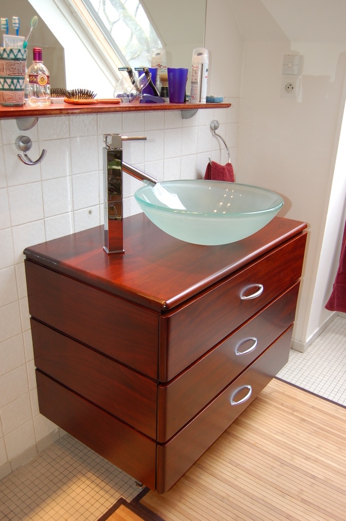

ebenober
Les salles de bain modernes sont bien ventilées en principe et il n'y a donc pas trop à craindre l'humidité permanente.
L'ideal est le teck, mais bonjour le prix !
Les bois gras africains peuvent convenir aussi, le niangon par exemple ou le sipo (le mien est en niangon, voir photo)
Le chêne aussi.
vernis : fondur + 2 ou 3 couches de vernis PU Stellac = pas de problème
ou huile sur le teck.
Et quand on éclabousse, on essuie...😂

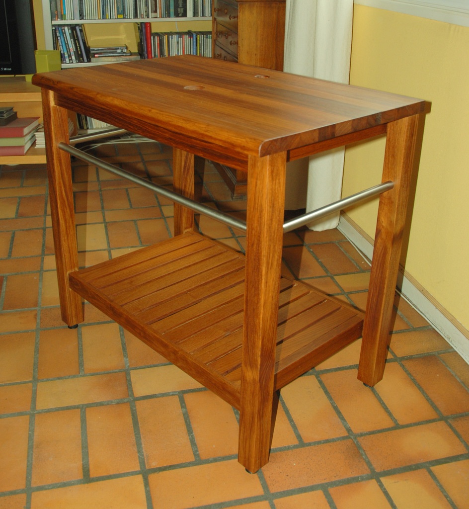

Essences.
  • Acacia: bois français beaux ramages.
  • Doussié: autrement appelé afzelia
  • Teck
Finition
Ponçage 320
Vernis marin stellac de chez Surgand
Voir mes réalisations.
