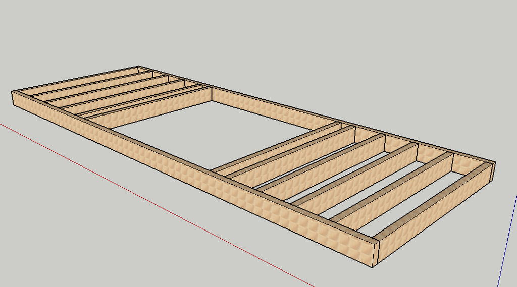

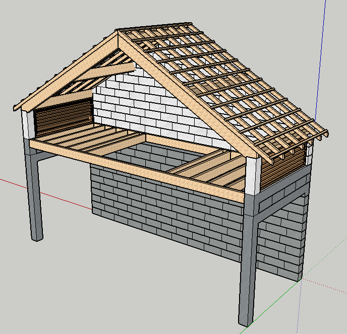

Je suis en train de construire un appentis et j'arrive au niveau du plancher. Bine que je me pose la question depuis un moment je vous sollicite pour le dimensionnement du plancher.
L'objectif de cet appentis est de pouvoir y stocker mon bois et le bazar qui prend de la place dans mon atelier (pas mal de place perdu).
le bois sera certainement ce qui sera le plus lourd à stocker.
Dès le début j'étais parti sur des madriers 75x225 mm pour mes muralières et mon solivage (entraxe 60 cm) avec un portée de 2,2 m entre les murs, mais en traçant la dimension du madrier sur mon mur, je me suis dis que c'était un poils surdimensionné comme plancher et que des bastaing 63x175 mm, voir 50x150 mm serait suffisant (quitte à passer à un entraxe de 40 cm.
Qu'en pensez-vous ?
merci d'avance pour vos précieux conseils

le plancher seul

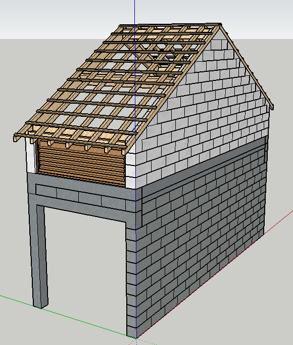

l'appentis dans son contexte

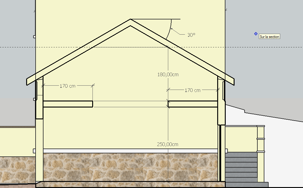

un petit croquis svp

Pour du stockage au sens du règlement c'est 600 dan/m2 donc les 75x200 c'est pas bête.
