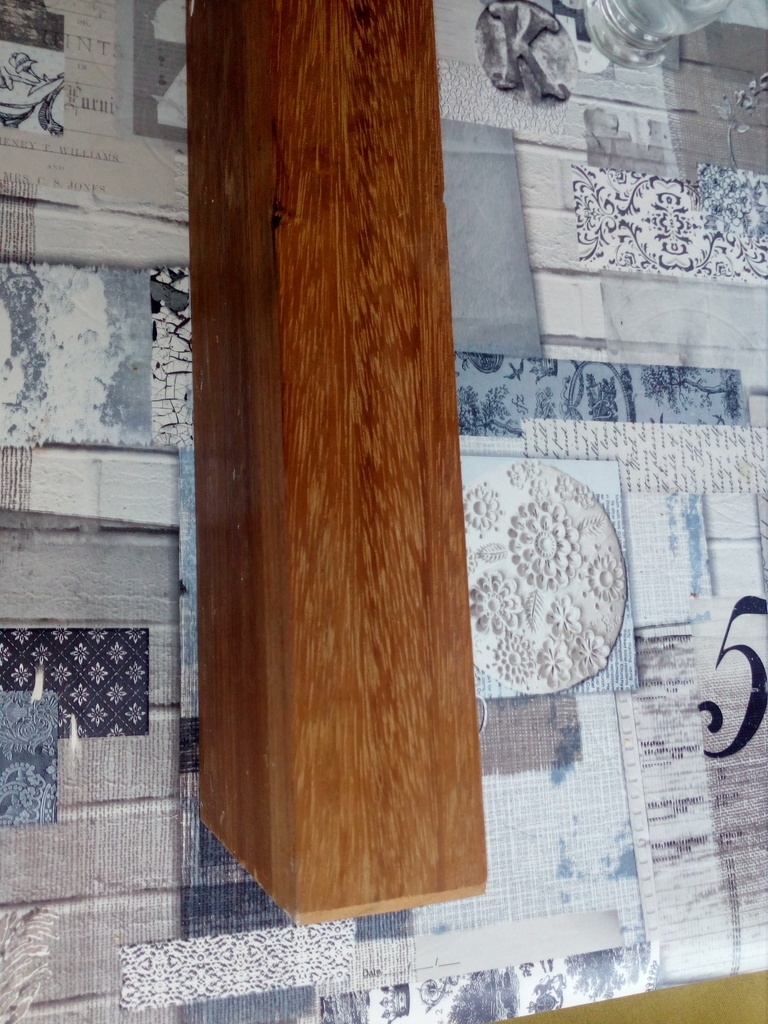

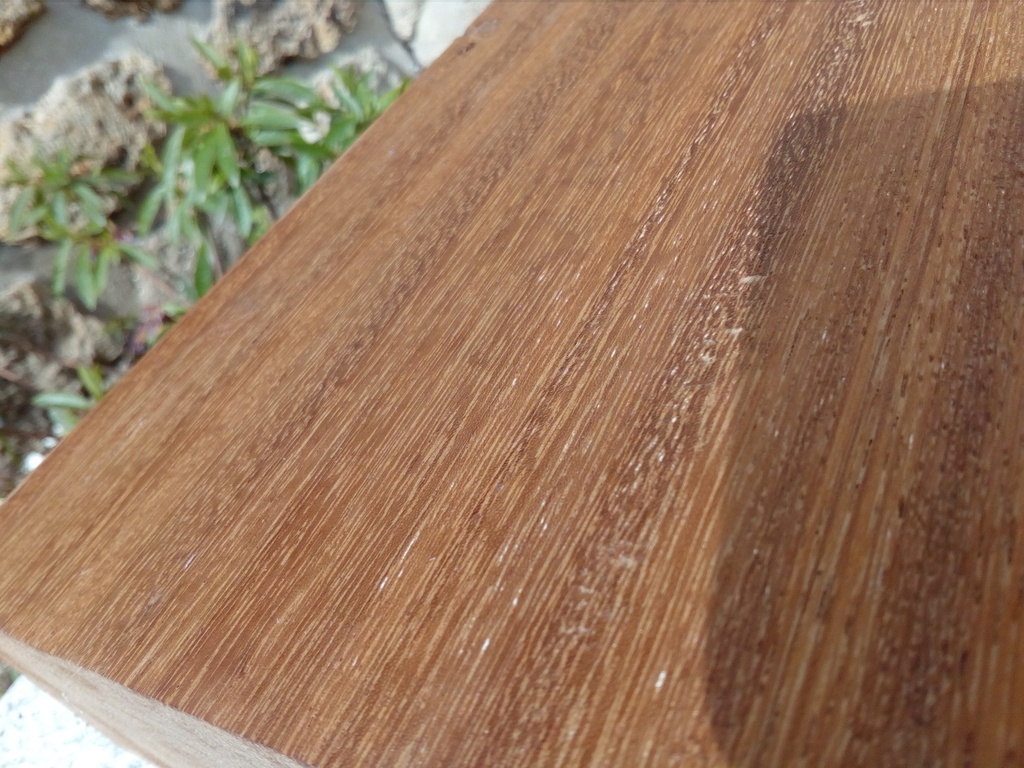

Quel essence de bois est-ce ?

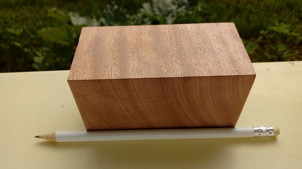

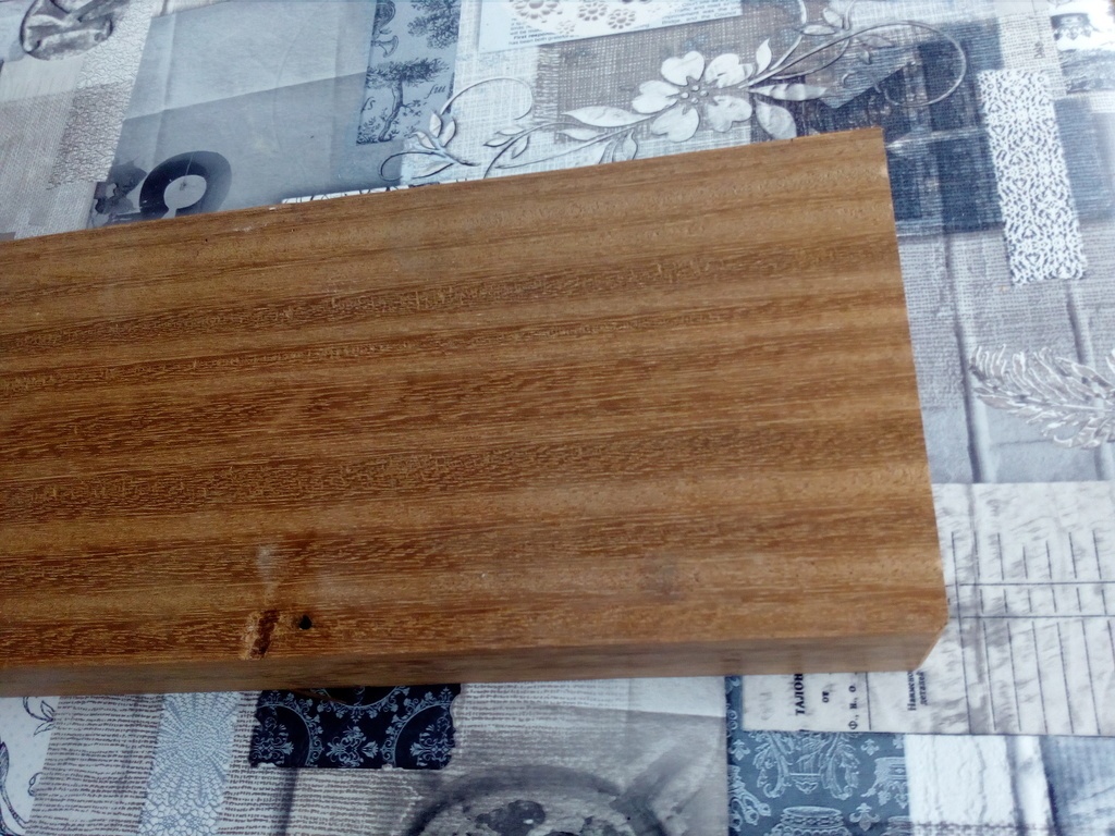

J'ai récupéré ce bois sur le trottoir hier, mais j'ignore ce que ça peu être.
Je fais donc appel a la communauté 😁
Bois mouillé
Bois sec
Enfin,
Densité = 670 kg/m3
Vincent BAZIN
Merci pour toutes vos réponses.

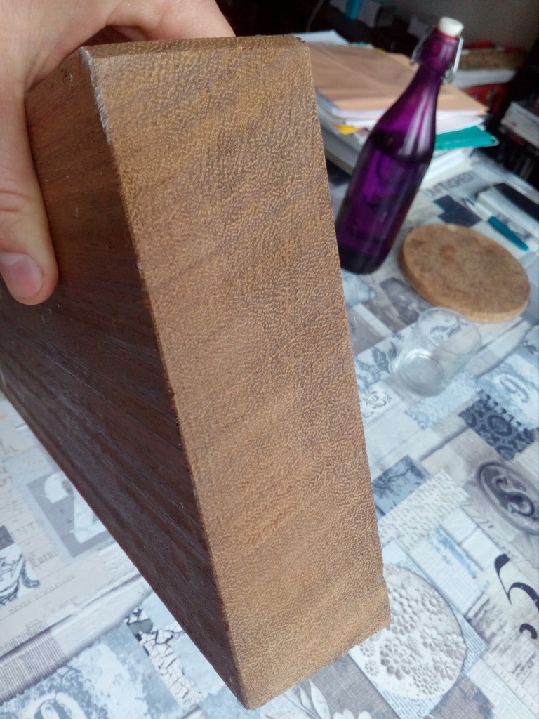

Pour info, pour les photos, j'ai mouillé le bois. Si nécessaire je pourrais en remettre bois sec.
Autre info, je pense que le bois est pas mal chargé en silice : pores blanc et chant du rabot.
Demain, j'essaie de vous donner la densité.
Vincent BAZIN

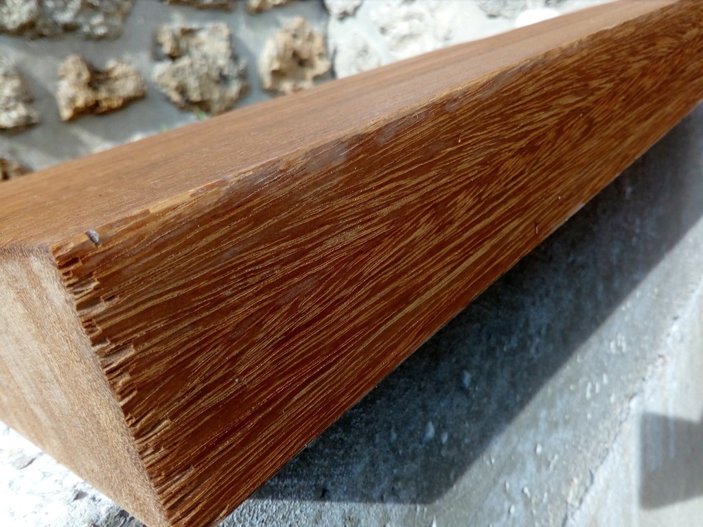

Je ne sais si c'est spécifique à ce bois, mais lors du passage de mon riflard pour enlever le vernis, l'alternance des cernes dans le fil du bois alternait fil et contre-fil d'une cerne sur l'autre.
J'ai réussi a réduire l'arrachement avec mon rabot de paume a angle faible.

je suis un peu triste 350 vues et je ne sais toujours pas quel est ce bois , le mystère reste entier , pour ceux qui on des échantillons faites un effort pour nous mettre sur la piste
le menuisier qui aimerait bien savoir
Vincent BAZIN
Je sens que je vais devoir préparer une bonne séance photo, avec plusieurs angles...
Tes photos sont plutôt bien.
Si je puis me permettre toutefois quelques conseils pour les photos:
  • soigne l'éclairage en évitant les reflets indésirables;
  • fais en sorte que la surface du bois occupe toute la photo (ta nappe est très jolie mais on s'en fiche ;)! );
  • ajoute éventuellement un truc pour donner l'échelle (stylo, objet de dimensions connues ou réglet par exemple).
  • prend des photos de toutes les faces (dosse, quartier et bout). Pour la vue en bout, soigne ta surface avec un ponçage fin et ensuite dépoussière bien.
Je sais, c'est pas facile, mais nous on est frustrés derrière nos écrans !

J ose une autre hypothèse mais si notre amis Vincent BAZIN avait commis une erreur sur la densité de ce bois mystère ( un loupé de calcul arrive vite) peut etre un nouveau control serai bien.
De plus la densité des bois donnés sur les fiches que nous trouvons corresponde a du bois sec ou sur pied or notre amis l a trouvé dehors.
Depuis combien de temps il y etait ? Combien de pluie a t il pris ?
Peut etre du coup que la densité n est pas notre meilleur indice de recherche ?
Vincent BAZIN
Facile de répondre,
Pour l'erreur de mesure, c'est possible, mais ayant mesuré déjà plusieurs fois mon morceau dans le doute, je peux vous assurer que mon calcul est juste. Du coups, la seule erreur possible à mes yeux viendrais de ma balance, mais bon, j'aurais raté plus d'une fois mes gateaux si elle était aussi fausse que ça. 😅
Concernant le degrés d'humidité, je peux vous assurer que le bois est bien sec (mais n'ais pas d'hygromètre). Au pire il a passé quelques heures sur le trottoir sous le soleil. De plus il était verni.
quant à l'origine, je penses qu'il s'agit d'ancienne tablette. je ferais de nouvelles photos des autres morceaux non nettoyé pour vous donner une idée.

Rah le suspense me devient insoutenable 😖, d'autant plus que j'ai l'impression d'avoir un petit morceau de bois similaire (enfin, un p'tit kayak sculpté) et que la planche d'origine est chez mes parents à 800km 😢. A l'époque, j'avais identifié ça comme du Faveira Amargosa. Mais bon, sans certitude.
Je pense qu'il va falloir passer aux grands moyens:
  • tranchage propre en bout avec un ciseau bien affûté (le ponçage c'est mal!, ça bouche les pores);
  • observation à la loupe/microscope de la structure fine.
    C'est la méthode principale détaillées par exemple dans le manuel d'identification des bois commerciaux.
Et on trouve pas mal de photos en bout x10 ou x15 (exemple Faveira, exemple Iroko)
ps: un oculaire de microscope pris à l'envers donne une bonne loupe de bijoutier/horloger ;)

C'est du bois teinté avec une lasure (donc la couleur ??) !! à priori je dirais de l'iroko !
boisdeguyenne....o&results=5
Lucien le Forestier
Je pense bien aussi même si j'ai peu de connaissances en bois exotiques
Vincent BAZIN
Je viens de comprendre la remarque sur la lazure.
En fait, non, je l'ai mouillé pour prendre des photos.
Il est juste raboté
fiche Tropix Iroko
La densité, ça colle.
des photos
Contrefil, structure, aussi pour moi.
En fait non, je me rétracte pour l'iroko !

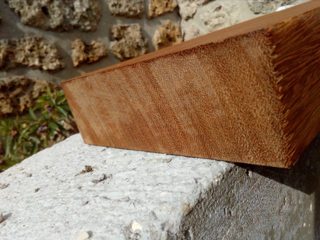

La vue en bout au microscope montre des pores "reliées" par des petits filets clairs (désolé pour le vocabulaire approximatif, je débute dans l'anatomie précise de la structure du bois).
Ces petits filets clairs donnent sur dosse des motifs caractéristiques que l'on ne retrouve pas ici (filets plus clairs parallèles aux canaux des pores).

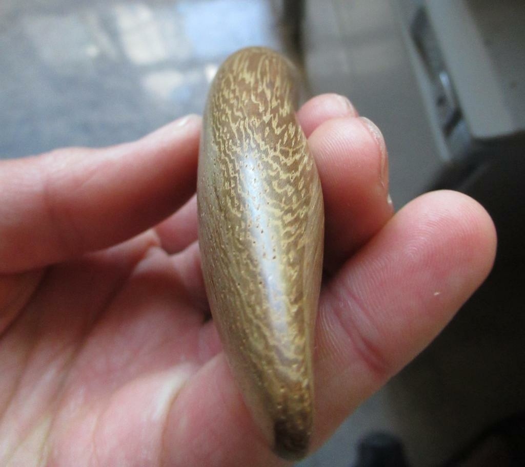

J'ai un couteau dont le manche est fait dans ce bois, je l'ai reçu à la fin de mes primaires, quand j'avais 11 ans.
À ce moment je ne connaissais pas grand chose au bois, maintenant si on me donnais a nouveau le choix, je choisirais certainement du bus ou du if.

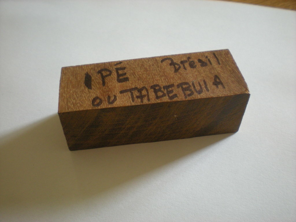

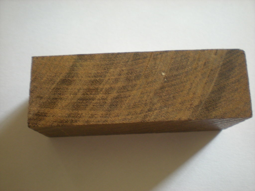

a une ressemblance a du Sucupira, bois bresilien, mais ne suis pas specialiste...

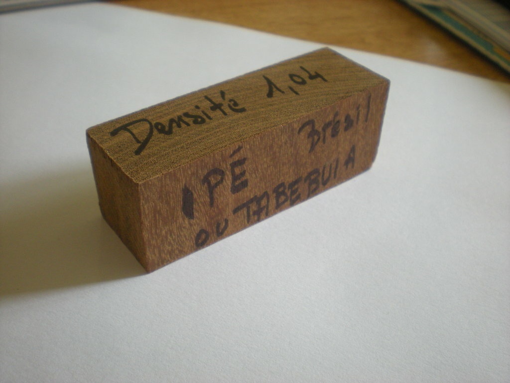

Malheureusement je pense que ça ne colle pas avec la densité mesurée de 0,67.
Pour le Sucupira, la fiche Tropix donne plutôt 0,91.
En tout cas, je découvre une nouvelle essence, le Sucupira (= Coeur dehors), qui me fait penser à l'Andira (Saint Martin Rouge, aussi un bois d'Amérique du Sud).

Je penche aussi pour l'Iroko que j'ai beaucoup travaillé. Les petits points en bois de bout comme sur la photo sont une de ses caractéristiques
Slick
cumaru ptetre !
J'en ai parlé hier un peu plus bas. Je le trouve ressemblant mais apparemment trop lourd.
Je l'ai évoqué y'a une semaine. Et il semblerait po 😓
Tatajuba alors comme proposé aussi hier mais j'y crois pas trop.
Slick
C'est bien lourd le cumaru pourtant, après a l'odeur je le reconnais direct un peut mouillé il pue le vomit...
Le cumaru en question. Le problème étant la densité supérieure à 1.
Aller, je tente mon coup !
Si ce n'est pas de l'iroko, alors je penche pour Faveira-Amargosa
Fiche tropix Faveira-Amargosa
Pour la densité, 0.75 avec un écart type de 0.12, donc avec 0.67 on est encore dans les clous.
"Sawdust may cause allergies" dit la fiche. J'en ai eu un petit bout et effectivement, au ponçage on sent que ça fait tousser rapidement.
Appelé aussi angelim-amargoso au Brésil.

De nouveau, l'avertissement: "When processing Fava Amargosa, sawdust and the yellow substance contained in the wood can cause irritation of the eyes, nose and lungs. Further allergic reactions in the skin and mucous membranes can occur with contact. It is important to vacuum carefully!"
Encore une photo pour finir.

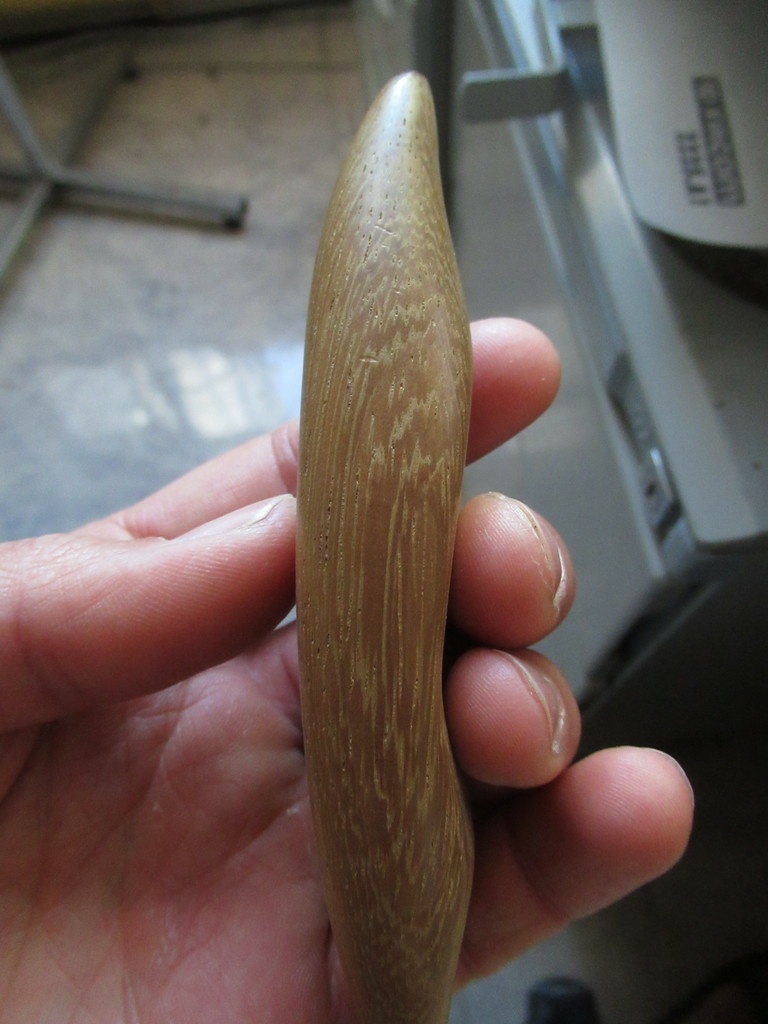

J'en ai un petit bout sous forme de kayak, je fais des photos (avec de l'iroko pour comparaison), pour voir si ça colle.
Sniffe donc de la poussière de ton bout de bois, c'est pour la science et pour savoir si c'est irritant ;) !

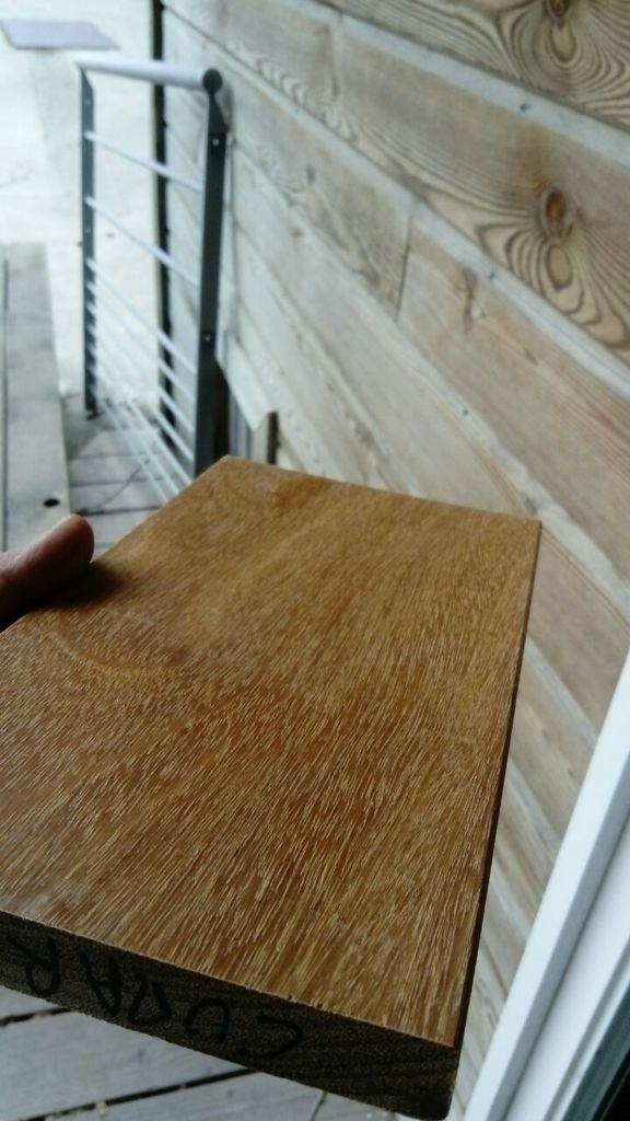

Je suis allé faire un tour chez un vendeur de tour à bois vers chez moi qui a plein de carrelet de bois exotique et rien de transcendant à proposer de mon coté!
La piste de dneis est plutot interessante...
J'étais plus sur de l'ipe ou du Cumaru.

j 'ai trouvé une réponse qui se rapproche , demander la densité a l'heureux propriétaire de son morceaux de bois cela vous mettra sur la piste

Cumaru et Ipè sont des bois d'Amérique du Sud, pour moi ici il s'agit clairement d'Africain. Ç est pas toi qu à mon livre ??
ipe ou ébène verte densité plus de 1, cumaru densité plu de 1 que dois je en déduire

Moi je dirais que ça ressemble pas mal aux lattes de terrasse en tek, mais je ne suis pas un fin connaisseur non plus
Padouk je ne pense pas c'est beaucoup plus rouge poncé et moins marron oxydé. (celui que j'ai en tout cas).
J'aurai plutôt penché pour du sipo.

j'l'avais dit ! 😇
L'Ecorce du Sycomore
Ce n'est pas de l'insistance, nous avons posté en meme temps. Mais j'ai visiblement perdu quand meme ^^
là, c'est osé d'insister après la réponse d'Etienne ! 😂
Vincent BAZIN
Je confirme, ce n'est pas du sipo, car le sipo, je connais 😎😁
On a du répondre en même temps avec Etienne, je n'avais pas vu sa réponse! ^^
Autant pour moi! :D
Donc si on reprend, c'est de l'exotique.
Densité 670 (sachant que c'est variable suivant les spécimens).
Dans la liste ici, le cumaru et le tatajuba pourraient se rapprocher. Le cumaru est beaucoup trop lourd, donc ça ne le fait pas. Le tatajuba, j'en ai, et il ne ressemble pas pile poil à la photo du site. Il a l'air plus lourd mais pas tant que ça. (je ne connais pas trop les écarts à la moyenne possibles).
Par contre abex-bois.fr/h...ml/essences.php, on voit que le doussié (déjà proposé) a une densité& de 0.7 à 1.
why not ?
Le makoré me semble plus proche.
Donc j'en propose 2 tatajuba et makoré.
flexo
Bonjour, je dirais Padouk..
flexo
Lol (mais où est passé ce foutu bouquin..)
flexo
Iroko
Lucien le Forestier
flexo
+1 pour l'iroko
flexo t'en vois partout ces temps-ci 😝
flexo
si j'en vois partout c'est qu y en a partout 😏 enfin j'espère lol
C'est du bois teinté !! à priori on dirais de l'iroko !
Aricorouge
Plus un pour l iroko
perdu
faites un effort je pense que ce bois n' est pas dans la xylothèque ,je pense qu'il est employé dans la construction navale, il provient d afrique je crois
le menuisier qui doute, on pourrait demander la densité a l’heureux propriétaire qui fait la biffe
etiennedesthuilliers vous pensez à l'acajou ?
Si c'est un bois clair, ce serait du niangon ?
Vincent BAZIN
Bonjour etiennedesthuilliers,
Pour la densité je veux bien m'en occuper demain.
Désolé, j'étais pris sur un autre chantier. Mais j'aime bien le jeu qui est lancer
flexo
Oui merci pour le jeu😛
Nyanghon non je dirais le fil en est plus fin et c est très gras.. Pour ma part pas de Google non, la mémoire de mes années de lutherie.. Entres autres. Si ce n est pas du Padouk ou de l'iroko je ne connais pas perso. Mais pour moi ce n'est pas teinté.
kaj
Un morceau d'ipé
J'aurais dis aussi, mais en fait non.
C'est quoi ? le bois en haut à gauche qui ressemble à celui de l'énoncé comme deux gouttes d'eau ?
flexo
vous avez en partie raison ce bois n est pas employé dans la lutherie traditionnelle mais il pu être utile dans certain instruments je ne vous dit pas lesquelles car je serai obligé de vous payer le voyage pour vérifier
flexo
Oak ça ça ressemble fortement à du Tatajuba
flexo
etiennedesthuilliers je crois que je sèche..
Ma tatajuba elle ressemble pas du tout à ça 😳
JeffBurlu
C'est du bois d'arbre. Je suis affirmatif.
Stef64
Je me lance au jeu de la recherche du bois perdu par Samsanhe et que visiblement seul etiennedesthuilliers connaisse.
Je dirai du bossé (black guarea)
on m a donné la densité du bois 0,67 et je me pose des questions , je n ai pas dit que je connaissais la réponse ,mais j avais une petite idée mais si cela est vrai cela m' amène à me poser d autres questions , mais certains bois cités sont hors concours , il y aura une suite et un dénouement
kaj
Stef64 une photo de Bossé
kaj
je fais une proposition du niangon densité de 0.6 à 0.8 régulièrement importé, menuiserie intérieure et extérieure hobbithouseinc...ics/niangon.htm
Stef64
Bonjour kajmed .
A vue de ta photo ma proposition du bossé n est pas loin de la reponse non ? Les zebrures plus foncés et le bois de bout.
Faudrait voir sur du bois mouillé comme sur les photos de Vincent BAZIN .
Pour le niangon je l ai aussi proposer et le maitre ne m a pas encore dis non ( je croise les doigts).
Stef64 malheureusement le niangon c' est non pour moi un bois gras , n' ayant pas le même aspect
encore desolé
Stef64
Loupé au grattage..
kajmed Cest le bois exotique que j'ai le plus travaillé , sur que c'est pas du niangon ;)
kaj
Bon c'est nian non alors
Boisverny
Pour moi, c'est de l'acajou. C'est l'alternance de veines claires et foncees qui me fait penser ça, qu'on voit bien sur la photo de bois de fil
pas de chance vous n avez pas gagné au grattage essayez au tirage
du teck ??? sinon je cale !!
sylvainlefrancomtois alors si les anciens calent qui va donner une réponse a ce pauvre garçon qui travaille je ne sais quoi?
j'avoue que je ne suis pas spécialiste ici en exotiques non classiques !!!
Stef64
En fait Vincent BAZIN nous fait une bonne blague c est pas du bois c est une de ces poutres. Imitation bois qui orne les cheminé de certaines maison...
Avoue Vincent BAZIN ..😉
kaj
Le doussié a une densité de 0.7 à 0.9
kajmed hello ,à priori ça y ressemble bien aussi !!
Ah oui tiens dis 🧐
Vincent BAZIN
Stef64😂😂😂
Non, non, pas de blague
wil68
aller je me lance, Sapelli.
bernardrebout
sylvainlefrancomtois ,kajmed , je vote aussi pour le Doussié , grain grossier, présence de fil et contrefil ainsi que des poussières inter fibres. je ne connais rien en exotiques!
bernardrebout j'adore les gens qui prennent des risques, la fortune sourit aux audacieux , malheureusement je crois que ce n 'est pas du doussié qui est un bois plus uniforme et plus homogène
qui ne tente rien n'a rien
wil68 il est bon de se lancer ,mais gare a la chute , je suis au regret de vous informer que votre réponse certes intéressante ne peu s' appliquer à ce bois essayer de nous proposer une autre reponse
l'homme du bois
bernardrebout
Bonjour Etienne, au vu de la structure irrégulière de ce bois j'avais d'abord pensé à un angiosperme, le cocotier!
Le bricoleur du dimanche
bernardrebout le cocotier n est pas un arbre mais une fougère un peu évoluée
merci pour une autre proposition
bien amicalement
wil68
Bonjour, après la chute, le rebond, même si je ne connais pas la densité je propose le Cocobolo, quitte à revenir en deuxième semaine.
On m'a montré du cocobolo hier soir, il ne ressemblais pas à ça.
En voyant les photos de bois sec, je propose le satiné rubané.
flexo
etiennedesthuilliers Prenons le problème autrement.. Quelle est (ou sont) la caractéristique qui détermine et différencie ce bois selon vous ? Est ce un bois rare puisque personne ne le cite ? Un bois interdit ?
wil68 la densité de ce bois est 0.67 il me semble.
Oak cocobolo je possède une bille de cocobolo et la densité est de 1 à 1.20 donc exclu
pour le satiné rubané bois très peu connu je me demande qui aurait pu le mettre dans une poubelle ?
je travaille sur Charles cressent ébéniste de la famille des Orléans, il emploi ce bois , je possède du satiné , l' ennui est la densité de 1 a 1.1 donc mauvaise pioche
Stef64
Sinon peut etre du kosipo
L aspect et la densité en sont proche ?
flexo bonjour
je ne sais quoi répondre
on le trouve en grosse section dans une boite a ordure, ce doit être un bois d' extérieure si l' on en juge a son aspect , c est un bois a fort contre fil , on connait sa couleur et sa densité , maintenant il faut mettre un nom
rassurer vous peu de gens savent reconnaître des bois dit exotique dans de telles conditions
Stef64 je ne croit pas car il est difficile de différencier certains kosipos des sipos et la teinte ne me semble pas correspondre
etienne desthuilliers
bernardrebout
Je reviens en 2 ème semaine et comme aujourd'hui je change de dizaine , je tente ma chance avec comme choix : Le SAFUKALA:
Densité proche de la mesure de 0,67 avec valeur à 0,68_.
Mais surtout dans la fiche cirad, il est noté: difficultés au sciage et à l'usinage à cause du contrefil et la présence de silice.
Sur la photo de notre collègue , on voit le contrefil et la silice.
Sinon je n'ai jamais vu ce bois!
Sinon Etienne, j'ai lu rapidement " Charles Cressent" sur un commentaire, magnifiques commodes régence et superbes bronzes dorés ciselés sur ses ouvrages.
Stef64
Peut etre du niangon ?
Les ailes de cette guitare sont en niangon. (voir 5 ème photo)
Je ne me souviens pas avoir eu les difficultés de travail citées plus haut.
Par contre, il y a une odeur de savon quand on le travaille.
Stef64
On vas donc demander a Vincent BAZIN si son bois sent le Tahiti douche 😜😜
Vincent BAZIN
Stef64 😆😆
je collerais mon nez pour sentir !
