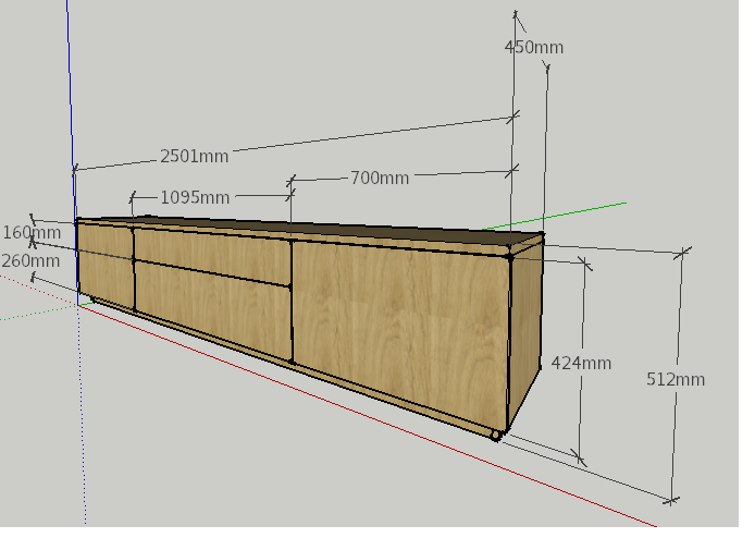

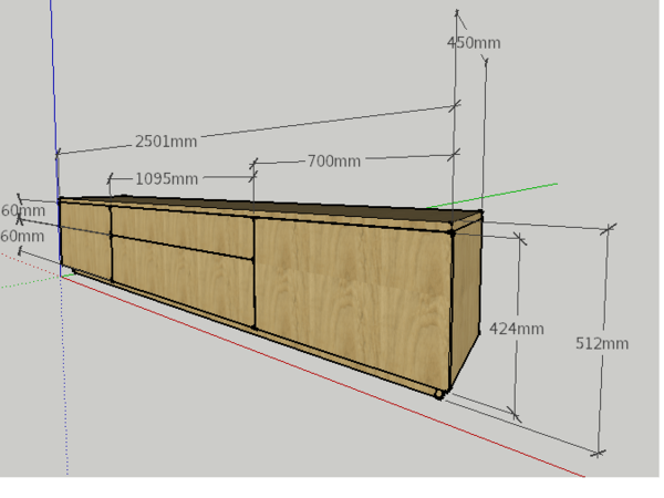

Voilà je suis en train de préparer des plans pour un meuble TV.
Ma contrainte est la longueur 2.5m.
J'aimerai avoir votre avis sur ce que j'ai fait, savoir si mes proportions sont bonne.
Le bois choisi est du chêne français, donc assez clair.
Aux extrémités ce sont 2 portes, au centre un tiroir en bas et une porte basculante en haut.
Merci pour vos bon conseil.

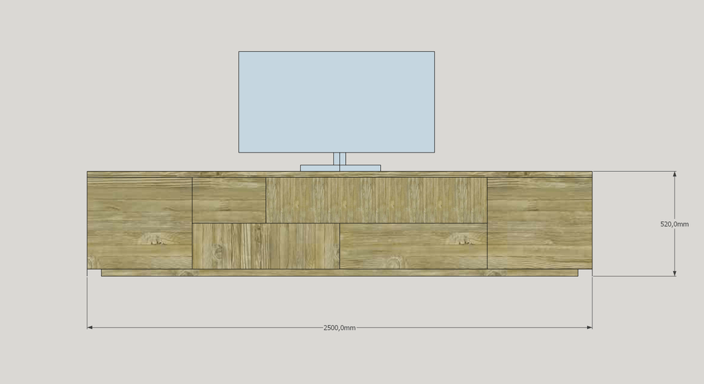

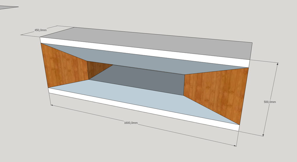

Peut être pas besoin de 2,50 metre de long !!
ici une piste design globale d'un meuble TV qui devrait illustrer mon cours d’arêtier , les proportions sont sympas !

pour les portes , il n'est jamais bon d’être supérieur à un carré !
dans ton cas je ferais du déstructuré pour raccourcir les portes! mais bon les goûts et les couleurs... ,

Stef64
Bonjour.
Juste deux choses ;
  • tes portes fait les en deux parties car 700 de large pour 424 de haut ca fait trop long / a la hauteur.
  • je ne vois pas bien sur le dessin mais prévoit que le dessus du meuble déborde au dessus de facade car suivant les charnieres utilisé tes facades ne seront pas forcement a ras des caisson. 1 a 2 cm suffiront.
    Sinon pour le reste cela ne paraît bien. Suivant les systemes de portes relevable que tu vas mettre pense a calculer le poid de la facade pour proportionné la quincaillerie en fonction.
    Bonne realisation
Christopheg16
Merci pour ta réponse.
Le dessus du meuble recouvre bien les façades.
Le problème avec les portes c'est que ça ne plait pas trop
à la maîtresse de maison d'avoir 2 portes.
J'ai utilisé le nombre d'or en arrondissant au dessus.
Je peux réduire à 600 mm et augmenter la partie centrale peut-être.
Bon dimanche.
Stef64
Cela ferait +20 cm en partie centrale et la ce serait vraiment très grand dans ce cas si tu reduits tes portes laterales , double la parties centrale deux relevable et deux tirroirs car presque 1300 sur un tirroir ca fait tres grand.
